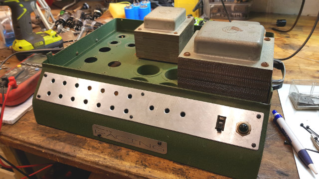

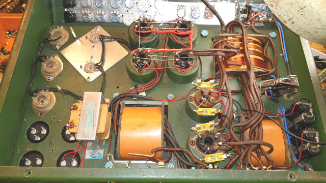

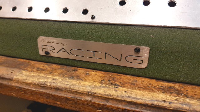

Jaha? Ja,jo. Trust me on this... :mrgreen:
Ngr av er minns säkert att GM-28 som GM-128 har jag gjort ett halvt lass. Samma tom med riktigt gamla Centrum maskiner som använder 6L6 osv..
Men GM-50?

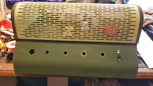

Nope. Not thus far...

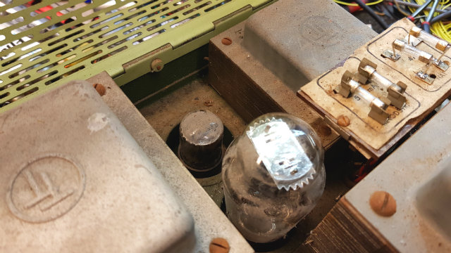

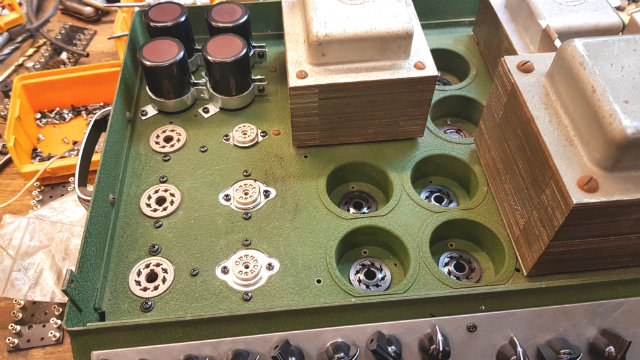

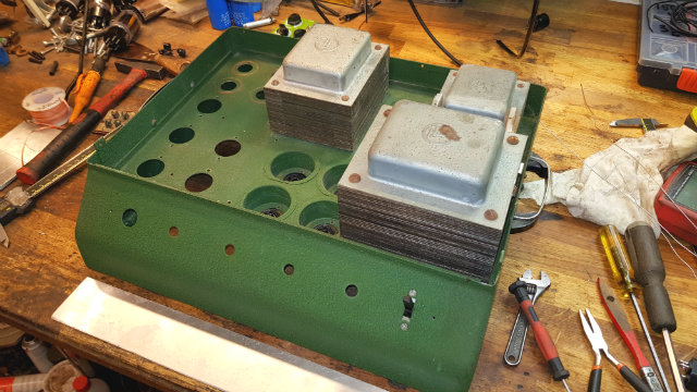

Ja,gränssnittet får vi väl säga att vi känner igen? Eller? Inga större nyheter,men asså...en GM-50 är "djupare" i dimension..

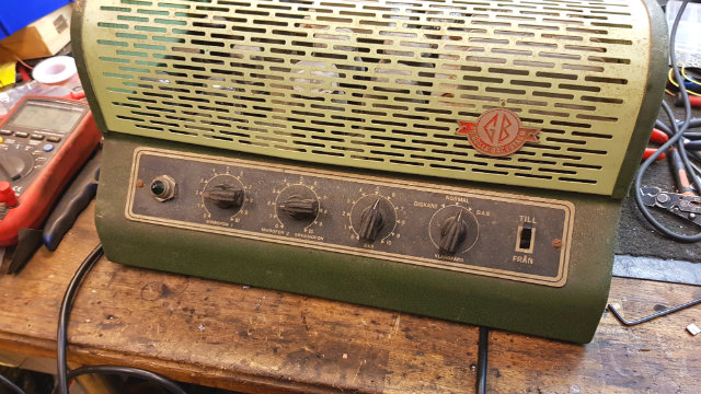

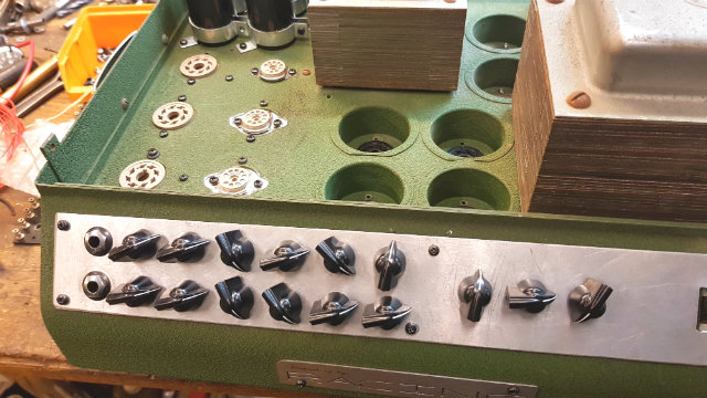

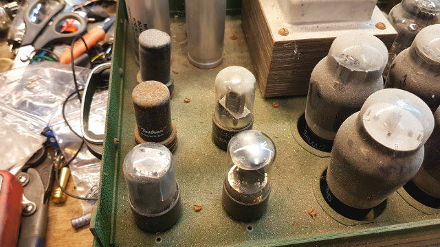

...å se detta av en god anledning. Närå. Ni ser inte fel,ni behöver varken gnugga ur ögonen eller putsa rent glasögonen.

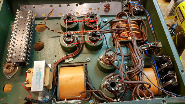

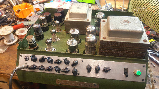

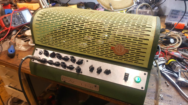

Mm. En klase 6L6G. Våkkert... :mrgreen:

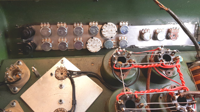

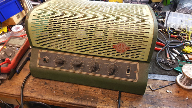

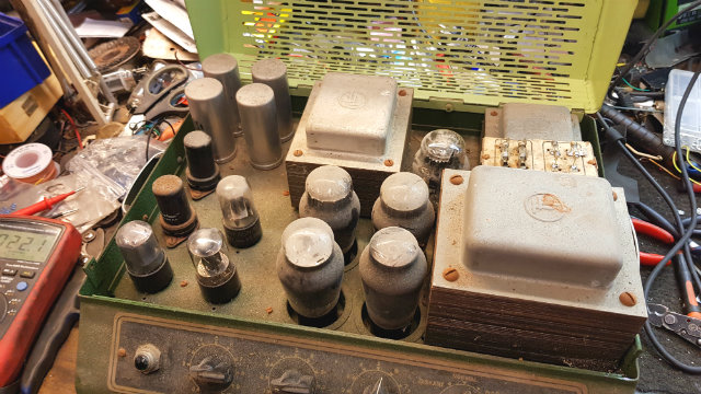

Då jag bara fick den levererad nu ikväll och dagen innehållit annat (jaaa..vapen. Massor av vapen.. :lol: ) så har jag faktiskt inte kollar plåtisarna i näbben på den,men har för mig jag såg kopplat för småsignalspentod under huven..så isf e det väl skäligt att det kan vara 6SJ7 isf.?
Trioderna i glas däremot är 6SN7 och 6SL7.

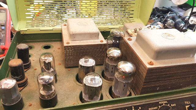

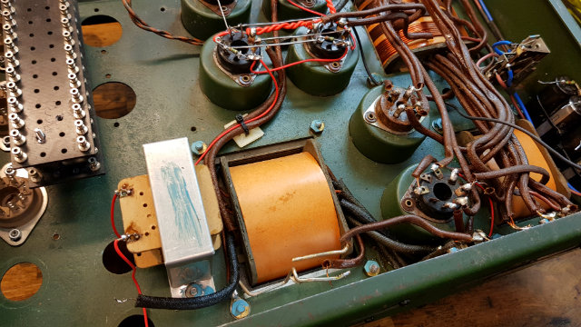

Likriktarrör ja... Ett 5Z3 som driver slutrören och sedan ett 6X5 som tar hand om resten. Det senare inte direkt det mest väl beryktade röret i existens direkt...
6X5 har rykte om sig att kasta in handduken för att det är...tisdag :lol:
