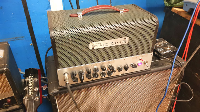

Efter 4 år tyckte jag det var dags. Huh? Ja,jag bygger hör och häpna en ny maskin till mig själv! :mrgreen:
Råmaterialet är en gammal Svensk Champion GM-25,en förstärkare som inte är någon nyhet för oss och när jag nu sprang på en igen med dessa fantastiska EL-12,ja..inte mkt att snacka om.
Dessvärre visade sig PT´n vara skottad så den ersattes med en gammal Dynacord dito.
Å se detta bygget blir lite mer invecklat än normalt från mitt håll. Två kanaler med helt fristående tonkontroller osv och iom rördriven loop i sin tur så..ett och annat rör blir det.
Bla återanvänder jag det ursprungliga,för maskinen,EF-12. Även det ett rör jag har en historia med,och som jag gillar. En tidig småsignalspentod,med allt det för med sig. Bla har de en tendens att utveckla mikrofoni men..när de väl fungerar som de skall tycker jag riktigt bra om de i gitarrsammanhang.
Trioderna,de oundvikliga,blir i detta fallet 6n2p. Jupp. För att de uträttar det som behövs och mer därtill och för att de kostar skit och inget.

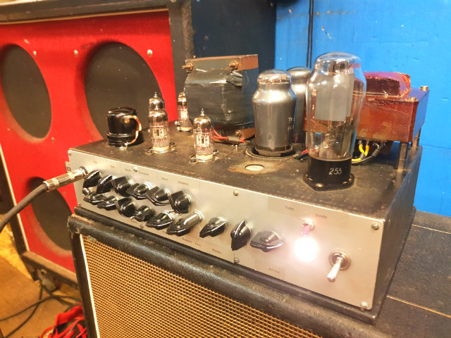

Lite av grejen med den här formen av byggen är att det med tiden utkristalliseras vad som behöver placeras var och hur. Poängen är att annars tenderar den här formen av byggen att bli jävligt plottriga och sakna..översikt. Liksom bara huller om buller..
Så att planera i framkant i de här fallen ger mycket i retur. Faktum är att bygget avancerat såpass att jag hoppas få ljud ur det de närmaste dagarna,får se hur det går med det.
Loopen då,där sitter ett ECC-81. Katodföljare ut,givetvis,och konventionellt gainsteg i retur. Eftersom loopen är seriell så adderar ju den till tonal bild om man vill,beroende på hur man justerar den och naturligtvis sitter där pottar in som ut för loopen.
Gainkedjan är annars "snäll". Tre steg per kanal,och eftersom rock är tänkt hemvist (lirar ju primärt gammal hårdrock typ Purple mm) så både räcker det och blir över.

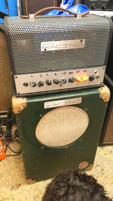

Mm. Faceplaten är ovanligt "upptagen" för att vara en av mina maskiner,och det värsta är att det skall adderas mer!
Jaja. Återkommer med resultat vänner :lol:

Spännande pjäs! Man blir nyfiken på vad alla rattar ska gå till...
Är det separata ingångar till kanalerna och sen switchning via A/B-box som är tänkt?

@d95.
Mjo. Många rattar blir det. Japp,rent hardwired och styra via A-B/Y.

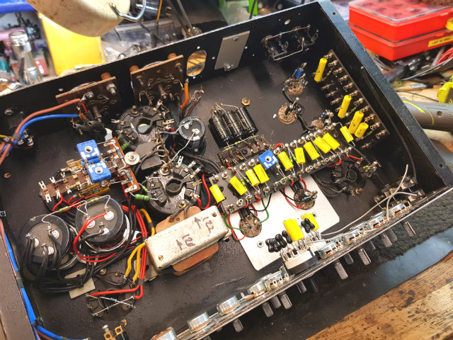

Mm. EF-12 installationen visade sig vara lite av ett problem. Mycket självsvängning E det...
Men efter ett kortare snack med Aleks så valde jag att installera "stumpar" med bra mycket klenare diameter på kabeln in mot sockeln.
I sin tur släppte jag på skruven som håller sockeln så den satt bra mycket lösare,å se NU ja... :mrgreen: :mrgreen:
För ett AS till maskin!! :shock: :shock:
Öh...jo. Jotack. Mer av detta. Så vette faen om det inte får bli en vända förbi Aleks efter lite Litz tråd faktiskt. För OJ va gott den där EF-12´an gör i nosen på den givna kanalen!

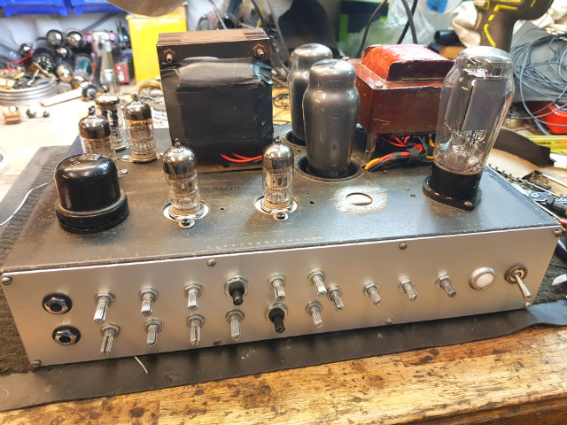

Nu finns det som sagt lite mer att ta i men sammantaget är jag redan nu mkt mkt nöjd så det blir denna som får följa med på ett dubbelgig vi har den 31/8.
