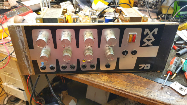

Nu e re så att Forty vs 70...asså,den senare e ett HELT annat djur vs den förra. Som ni ser en burk av mer ansenliga proportioner och vikt..med.
Uhu. Vi snackar alltså 4st EL-34 denna ggn (Forty använder 2st EL-36) och en mindre skock småsignalare. De större flaskorna av Tungsrams fabrikat och de mindre genomgående brittiska gamla Mullard.
Inte hunnit mäta ngt av de än..

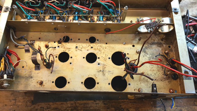

Rev jordbussen där kring slutrören samt tillhörande komponenter.
Det som förbryllar lite är årtal. För den använder tex germanium dioder. -68 typ?
Nåja. Hur som helst. Nu blir det till att börja med att tvätta ur chassit,det har verkligen mkt gammalt nikotin mm ingrott. På det im då en omgång nya oktaler,och då utvecklingen gått framåt så blir de 4 första smällarna (2*2) ersatt med ett par dubbelkannor bara. Enkelt och grejt.
Däremot lurar jag lite på schemat,det anger att 100 watts modellen skall ha två tappar i grönt som används för att skapa fixed bias.
Kikat lite förstrött och inte hittat de tapparna,men det förefaller mig osannolikt att man använt 2 olika PT´s till så annars lika modeller så...de ligger väl undanstoppade under isoleringen eller nått.?
Får riva lite i det och kika.
Som katodbias har iaf använts effektresistorer om totalt 365 Ohm per rörpar mot jord. Sedan väldiga 1M Ohm som jordreferens för g1. Tycker jag låter våldsamt mycket.
Skit samma för det blir det oavsett vad inget med mer. Antingen hittar jag de där tapparna i grönt eller så tappar jag av vad jag behöver via kondensatorer från HT.
G2 för verkar vara kopplat UL. Mao som schema,och det faller på sin egen orimlighet framöver iom de spänningar som då blir för handen med en PT gjord för 220VAC max.
Närmare 600VDC mot g2 e kanske inte direkt recept på framgång...så zeners it is.

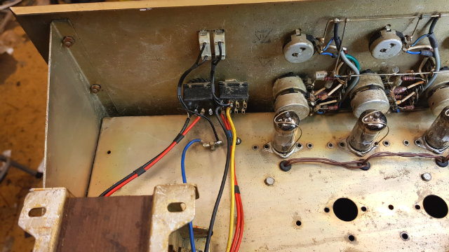

Jag får generellt säga att jag uppfattar maskinen som välbyggd/designad. Sen..helt plötsligt så är det som all energi tagit slut.?
Som typ här,kring brytarna.
Städade upp rätt rejält i kabellängder osv. Som ni ser,som ett tips,så använder jag frekvent små bitar krympslang för att hålla ihop kabelbuntar.
Ser prydligt ut och till punkt väl färdigt.
Synat PT´n noga och det förefaller faktiskt vara så att 70 och 100 modellen inte delar PT för..inga tappar för bias står att finna. Nu inte världens ände...

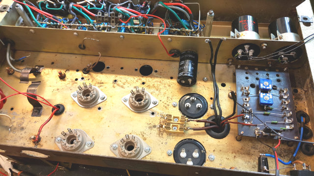

Fick iaf löst nya lytar och socklar idag,ngt som givetvis gör gott. Även börjat städa kring trafona,de lämnade en del övrigt att önska avseende kablage som helt enkelt var ruttet.
Med chassit så rent ifrån komponenter osv så får jag lite känslan av att man kan rumstera färdigt som man ser lämpligt nu. Bla kommer ju tex hela preampen ges likriktad glöd,vilket givetvis kräver sitt vad avser komponenter,lödstöd mm.
På det kommer glödkablaget till slutrören dras annorlunda mot originalet. Det där med tvinnat ger jag ärligt inte ett skit för i applikationen,vilket ger helt annat utrymme att rent estetiskt få det mer städat.
Kan väl vara idé med ett stöd även för droppresistorerna mellan burkarna antar jag,men framför allt... det där med zeners mot g2.
Höjd så man kan installera ngr st mellan pinne 4 och 6 SAMT få dit ett SGM finns...men frågan är om det rent estetiskt som konstruktionsmässigt direkt är det mest proffsiga.? Tycker väl kanske inte direkt det...
Vore kanske en tanke med ett separat kort alt två motstående lödstöd som inte håller annat än de komponenterna... Utrymme är det ju ganska gott om i det att jag nu kastat ut det som inte behövs mer.
På det,trafona. Av ngn anledning var primärlindningarna dragna ner till kortet som nu håller biaskomponenter,varför vet jag faktiskt inte riktigt. Så den biten hanteras nu på chassits ovansida istället,medelst lödningar å krympslang osv. Finns ingen vettig anledning till annat.
Standby kommer jag inte koppla som originalet iaf,standby kommer dra PI´ns ingående galler till jord istället,varför hela den biten minst sagt känns överflödig i sin tur.
Återstår sedan att lura på hur hantera det med ECF-82´an och ECC-82´an. Tror jag omplacerar den förra till preampen för ena kanalen. Den andra..får andra attribut. :mrgreen:
Pentoder som ingångssteg är ngt som växt på mig,ngt jag faktiskt inte riktigt förstår varför inte fler vågar använda. Sätter man upp de "rätt",såväl ur perspektivet krets som rent praktiskt,så tillför de verkligen ngt.
