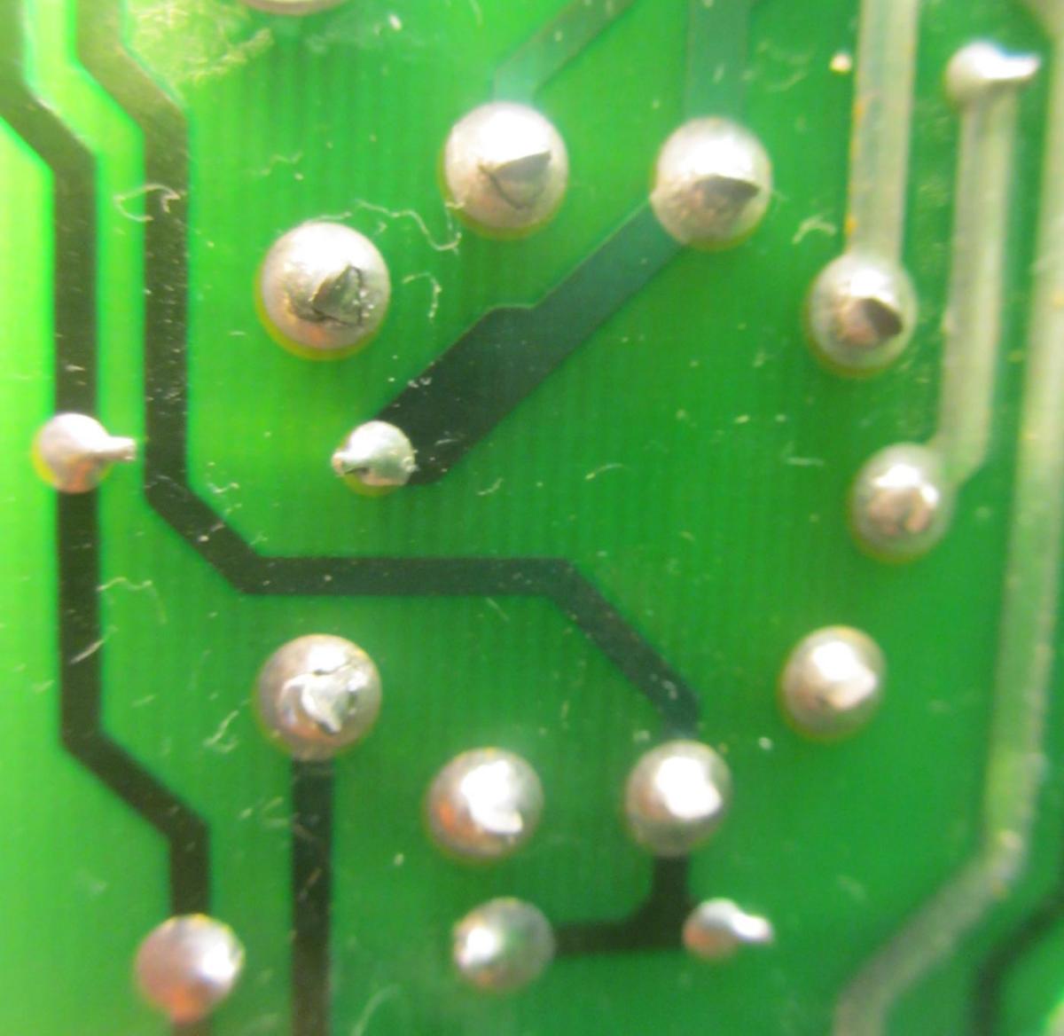

Själva ingångsjacket i sej eller lödningarna till dito
byt båda och gå sen igenom lödningarna på kortet, framför allt till potar, uttag och rörsocklar
så har du en skapligt bra stärkare sen
trafon ere nog inget problem med...
jag har lagat en handfull Laney, det har alltid handlat om dåliga lödningar eller lödningar som "släppt" tex till slutrören
eller då själva telejacken som varit kass
Kolla slutrörssockeln tex: (ser du?)
Så här ser det ut/blir det i "alla" förstärkare när man monterar potar, uttag, rörsocklar etc direkt på kretskortet :evil:
Handlödda får betydligt bättre prestanda och handlödda med genomplätering kommer aldrig att faila. Ofta syns det tydligt att det är lött med alldeles för dålig värme, ser ut som maskinen bara kastat på en klump med lod som bara klistrat fast sockeln och inte lött den.
Dessa löningar ser misstänkta ut tycker jag. Värm och för på lite nytt blyat tenn.
07 Nov 2019, 22:50
Joined: 10 Feb 2004, 19:59
Posts: 1900
Location: Förort med Swish
Post Re: Laney Lc15. ljudet dippar efter en stunds spelande
Fast detta är ju en reparation som JAG har gjort för flera år sen, där jag visade var felet var (trodde att jag var tydlig, detta var ett exempel hur dåligt det är med våglödda mekaniska komponenter som dessutom blir varma)
Var bara ett tips till TS :idea:
