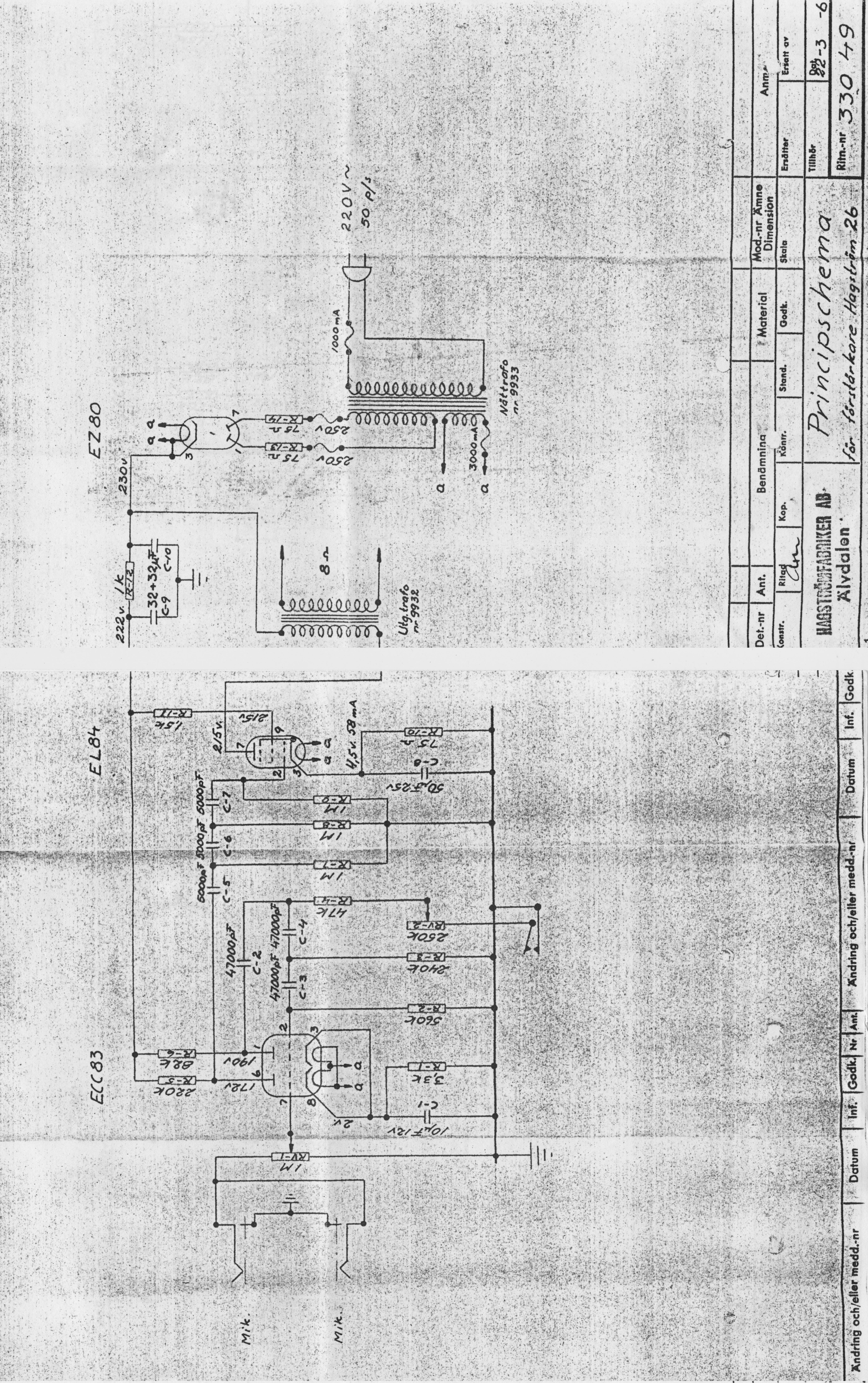

Nu har en kompis lämnat död gitarr och död förstärkare som han ärvt. Jag tänkte försöka hjälpa honom att få liv i dom.

Det är inte någon som möjligtvis sitter och trycker på ett schema som man skulle kunna få ta del av?

Jajjemen. Symaskin ser det ut som.
Vore guld om du hittade schema.
Kanske går att ta kort på eller scanna?

Yes, jag har
ska scanna å så bara...

Det är en rätt dålig kopia men jag har skannat högt och satt ihop de 2 bladen så gott det går, hoppas det funkar
hör av dej om du vill de båda sidorna var för sej och sätta ihop själv
http://www.tle.se/bojen/hagstrom26_hela_r.jpg

Det där blir skitbra!
Tusen tack!
