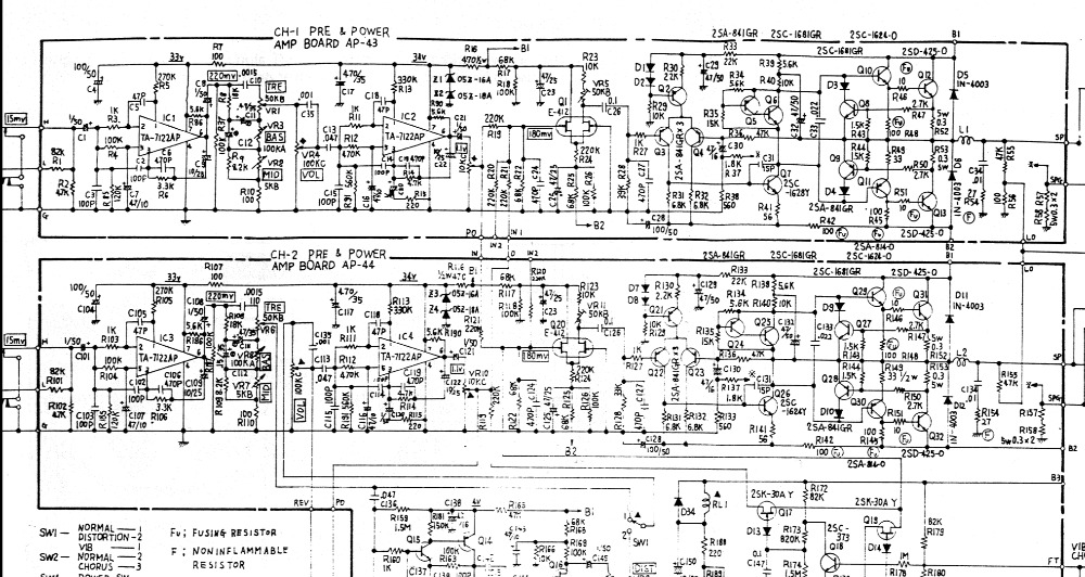

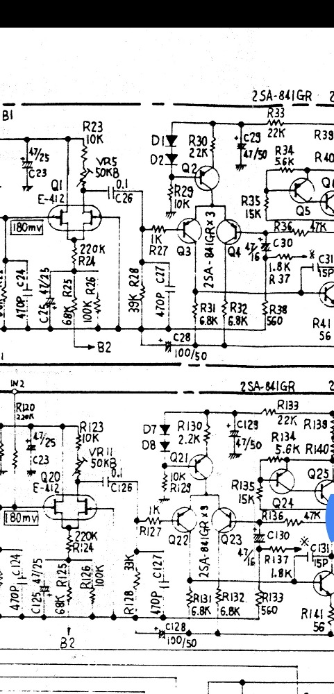

Schema...
Mastern är monterad på så vis att jag lyfte ena benet på R27 (det som är kopplat mot r28 o c26) o ersatte därefter R28 med en pot med R27 kopplat till mitten på poten. Ja ungefär så.
Är det någon som kan tänka sig tycka till om val av placering i kretsen? :)
En större del av kretsen ses nedan...

En större del av kretsen...
File comment: Schema_2

Hela kretsen.
(... nästan)
File comment: Hela

Ser nu att jag nog borde ha lyft på c26 vid vr5 o satt in mastern där.
O för att minska tapp av disksnt så ska jag pröva att koppla en liten konding (1nF.) över in/ut på masterpoten.

Det är rätt att mastern bör hamna mellan ”JFET clipper” steget och ingången på slutsteget, men det blir en kompromiss gällande komponent värden i den befintliga kopplingen.
Master pottens ovan/max-sida tar sin signal från C126 (som är lyft från R27/R28) och pottens mitt/wiper går till R27/R28 via en ny kondensator mellan pottens wiper och R27/R28.
(pottens undersida går givetvis till jord)
Potten bör du välja 47k (100k) log för att inte lasta ner utgången på clipper-steget, och C126 samt den nya konding bör vara 0,22uF för att inte få mer basavskärning än i original.
Det blir en kompromiss med en allt för högohmig pot jämfört med 39k ref.motståndet på slutstegets ingång, men en lågohmigare pot lastar clipper-steget hårdare och ett högohmigare motstånd på slutstegets ingång kan öka offset-spänningen på högtalarutgången om man har otur.
(denna slutstegskoppling brukar inte gilla om det skiljer för mycket mellan referensmotståndet till jord på diff-stegets plus ingång och motkopplings seriemotståndet på minusingången)
—Bosse—

Tack Bosse för svar! Ska testa det som du skriver.
