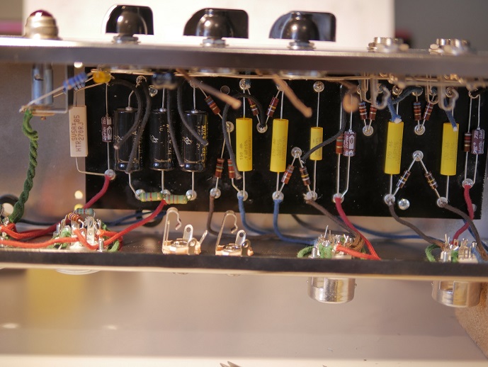

Nu börjar jag bli galen,
Har kollat runt på olika kit under för lång tid... Och eftersom man inte kan bygga Edgar eller Mission längre blev de väldigt svårt.
Vilket ska jag utgå ifrån?
Oavsett verkar de som man måste köpa kabinettet från TAD eftersom de verkar va de "bästa"?
Så frågan är väl just nu, Nordström eller TAD-kit?
TAD har en lite skum power-transformator, Orange Drops och man får med en högtalare jag inte är så intresserad av, och Nordström känns dyr av någon anledning? Eller är det rimligt prissatt? Jag har för dålig uppfattning och det finns inte så många kit att jämför med.
Nordström erbjuder att jag kan uppgradera till Kolmassemotstånd för ett mindre tillägg också. Är det bara dumt?
Hjälp! :oops:

Jag skulle satsa på nordström av två skäl:
-du får snabb leverens inom sverige
-du får bra support om något strular. Vad gäller priset så får man vad man betalöar för, billigt s-t eller bättre grejor.

Beställde från Nordström nyss, känns bra!
Men vad känner folk för kolmassemotstånd? Jag vet att de mest är mojo och egentligen en "sämre" produkt.
Är man dum om man väljer gammalt skräp? :lol: 8)

Kolmassa är väl inte nån "uppgradering" egentligen, om man börjar med filmmotstånd. Skillnaderna som man (kanske) märker är väl troligen att motstånd med högt egenbrus i lågnivåsteg, kan bidra till en lite högre brusnivå i förstärkaren. Men "lågnivå" är lite flexibelt som begrepp, kan man säga. En gitarrmik är väl inte riktigt "lågnivå" som signalkälla betraktat (jämfört med en bandmik eller en MC-pickup).
Sen åldras väl kolmassamotstånd lite mer påtagligt än modernare sorter, hur stort problem det är, är svårt att säga. Man ska nog alltid se till att välja god marginal vad gäller effekttålighet; lägre arbetstemp fördröjer åldrandet på alla komponenter.

Kolmassamotstånd är perfekt till grid och screen stoppers, här har de fördelar och inga nackdelar.
Stora anodrmotstånd är inte för kolmassa däremot.
I nätdelar är kolmassa ok.

Spännande, de blev kolmassa rakt igenom nu så får vi se hur det blir!
För övrigt Hammond 1750E, F&T och Mallory 150.
Ser fram emot byggandet! :mrgreen:
Var bör jag köpa låda någon stans om jag vill ha en så autentisk som möjligt?

Nej Mojo är det egentligen inte, då kolmassemotstånd på "rätt ställe" ger motstånds distrution .
Mer att läsa om detta här : http://www.geofex.com/ gå ner på sidan så hittar du:Use of Carbon Comp Resistors for Magic Mojo

Jag läste faktiskt den artikeln lite tidigare. Välskriven och verkar väldigt rimlig.
Nu blir det kolmassa rakt igenom och om jag tycker den brusar för mycket kikar jag på det efteråt.
Det roliga blir ju förutom en förhoppningsvis grym ton att tweaka lite med nya kondingar osv. när tillfälle ges.

Okay, Ha något tystare på första anoden , skulle rekomendera.
Jo om kittet är enligt orginal, så finns det många ställen att tweaka på, inte bara kondingar ;)

Okej menar du de två 100k efter V1? Hög spänning = mer brus ur kolmassa antar jag?
Angående kabinett, någon som testat/sett detta förr?
https://www.ebay.com/itm/5E3-Tweed-Delu ... 1438.l2649

Jag menar anodmotstånden som går TILL V1 , Vill d behålla "looken" så är kolfilm motstånd betydligt tystare än KM.
Det finns ju flera kabinetter på e-bay, men varför inte låta Nordström bygga en åt dig, tror det blir biligare o bättre

Jag förstår, blir till att testa senare tror jag. Planen är att försöka få den så "korrekt" som möjligt och sen se vilka sidor jag vill "förbättra".
Har en del motstånd liggandes men testar antagligen kolmassa rakt igenom först.
Tyvärr har Nordström börjat bygga sina kabinett utan finger jointed, och kör med ngn form av kex/plugg istället.
Det fungerar säkert bra men jag vill åter igen åt något så nära originalen som möjligt.

Nu vet jag inte om Nordström har jort några förbättringar i layouten ? (vet att han har gjort det på vissa andra)
Men annas finns det en hel del att förbättra på orginalet som jordning o skärmning.
Det där med finger jointed ser u bra ut om man vill ha stärkan trären, men hur hålfasthet synpunkt så funkar plug/kex lika bra.
Orsak till att man använde finger jointed förr, var på grund av att man använde hudlim som inte är lika starkt som dagen vit lim.
Så ska du klä den så behöver du inte oroa dig över hålfasthet.

Vad jag vet ska hans layout vara väldigt lik originalet. Har du några förslag på bra jordningar? För original är väl hela chassit jorden, är poängen att hålla isär vissa delar då antar jag? Är det främst skärmning av ingångarna som är vanligast, där signalen är så låg?
(Exempel på extra jordning: https://robrobinette.com/images/Guitar/5E3P_Build/5e3_DIYLC.png)
Jag tvekar inte alls på att bygget håller, men det är en del av mig som vill att den ska vara så lik 50-talarna som möjligt. Är väl lite fånig där... :oops:

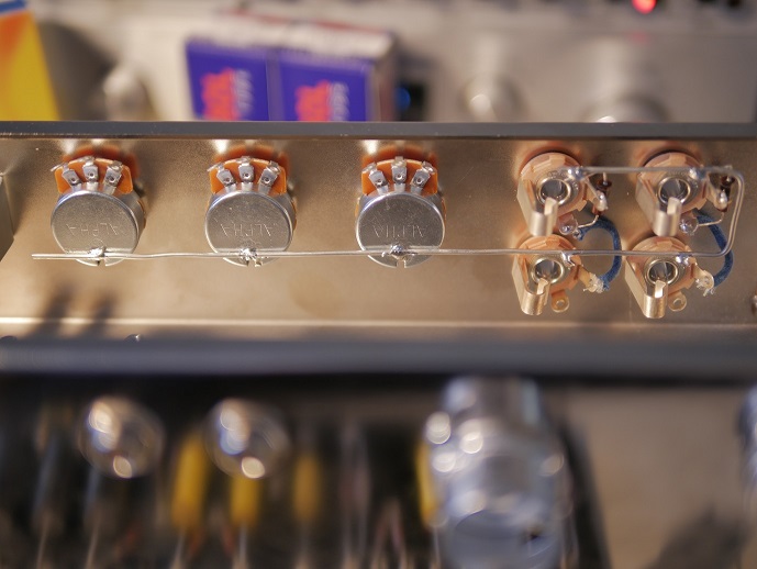

Min Nordström 5e3 låter sagolikt med ett blå Celestion-element.
Den har knappt 3 år på nacken.
Under våren började den gradvis brumma alltmer, på ett helt oacceptabelt vis. I synnerhet när jag ’daisy chainade’ den med en annan stärkare (Princeton Reverb) á la Mike Campbell.
Till slut förstod vi att de fyra ingångsjacken måste isoleras från chassit och jordas direkt i den gemensamma jordaxeln (!) (’preamp grounding bus’). Då blev den åter helt brumfri. Brusfri har den varit hela tiden.
Uppenbarligen hade de ursprungliga kontaktytorna mellan jack & chassi oxiderat; hittar ingen annan förklaring.

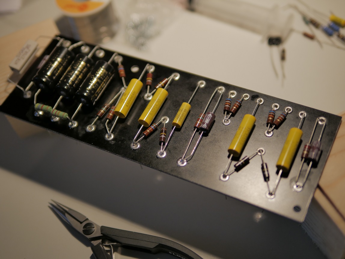

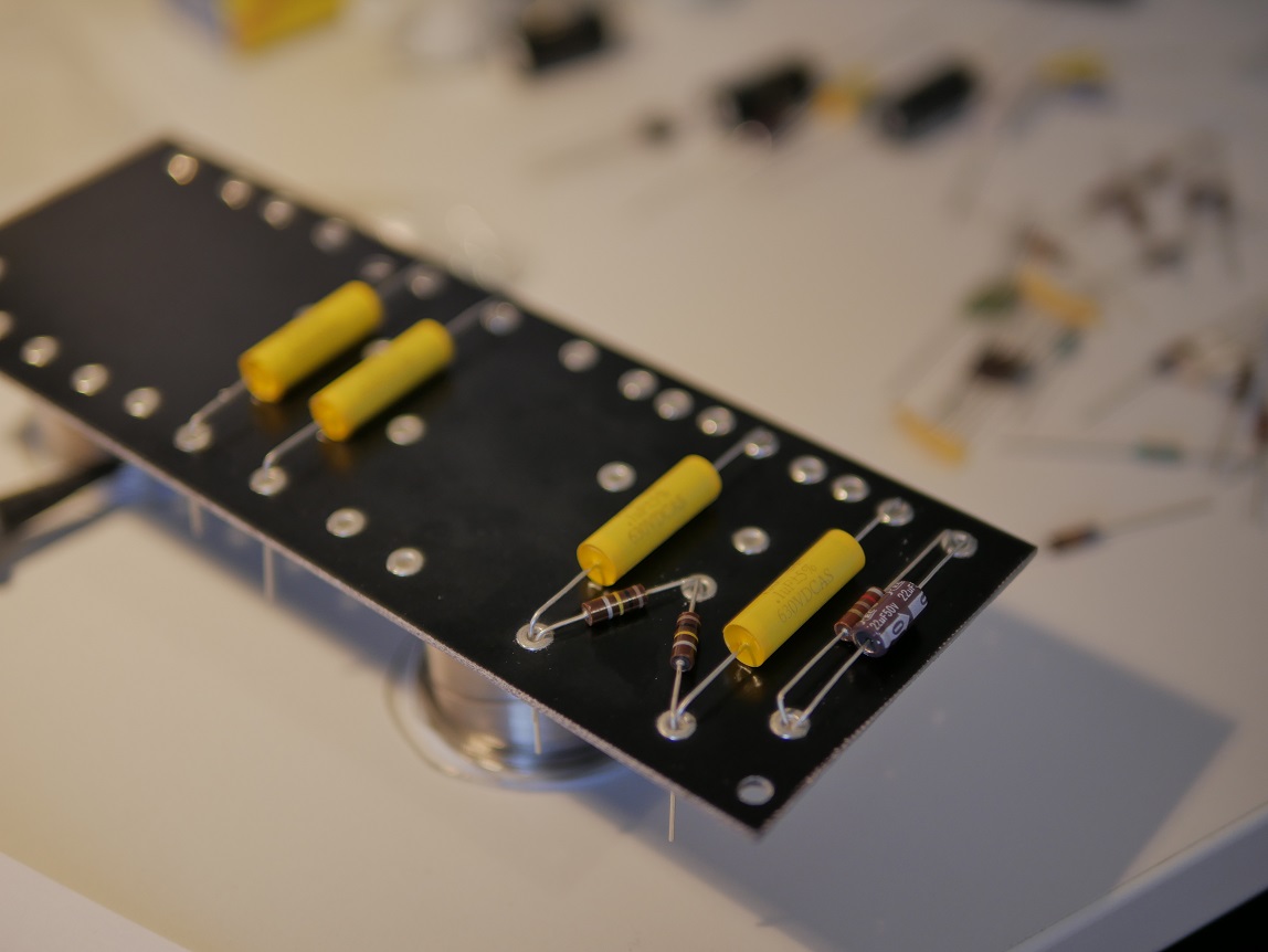

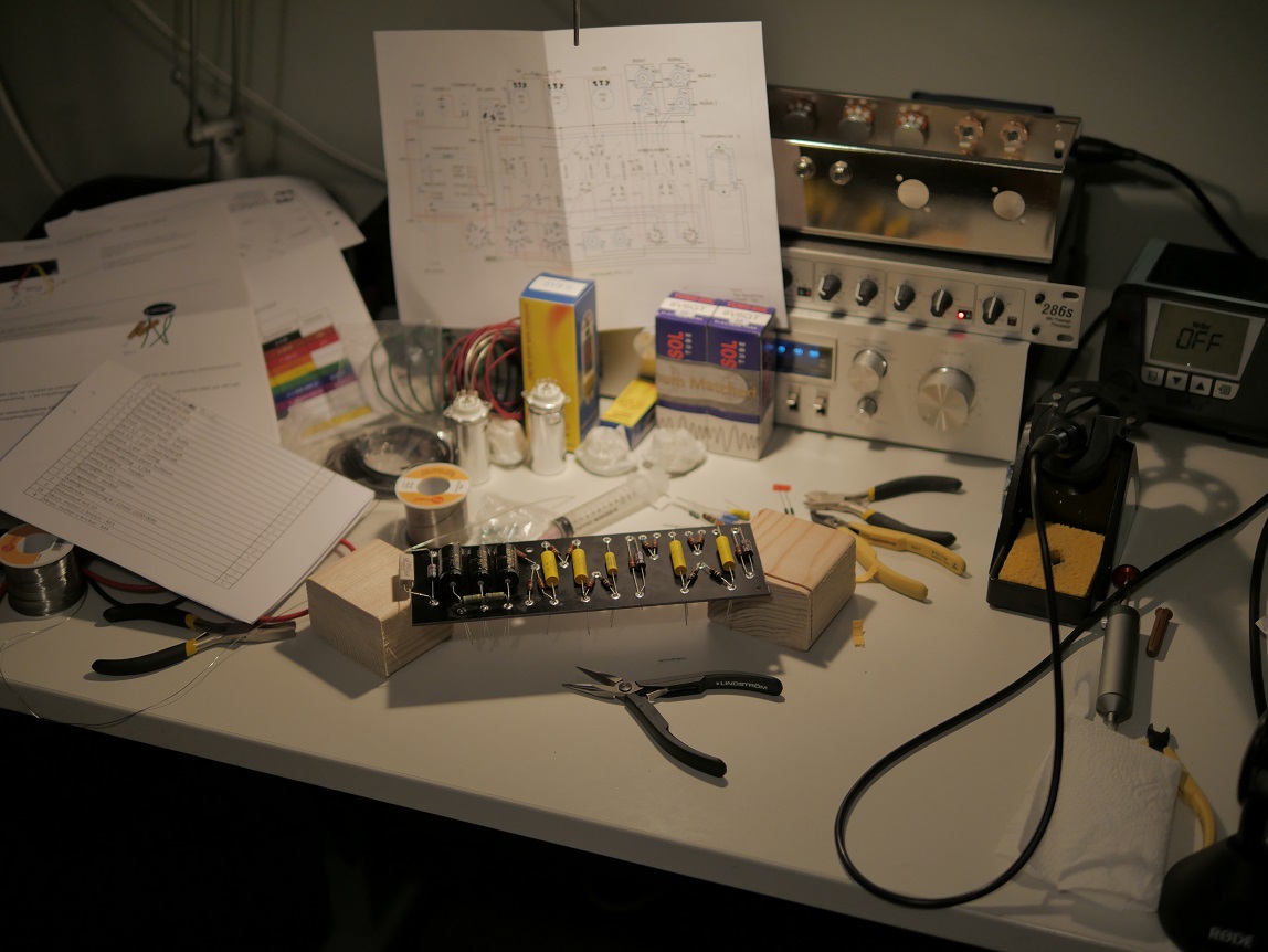

Bygget är i full gång iaf, bifogar bilder. :D

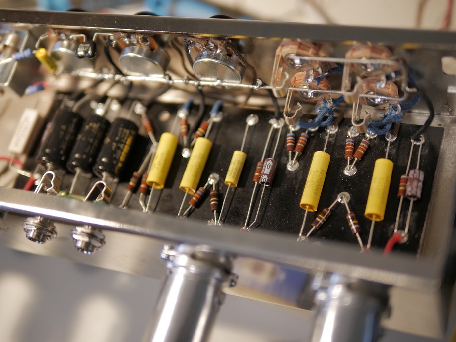

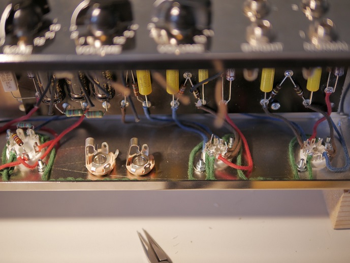

Här kommer lite bilder på hur det går!
Det är verkligen en titthålsoperation ibland... :twisted: :!: :shock:
File comment: Jacks
File comment: Kablage
File comment: Överblick
File comment: Caps + 100ohm till jord
File comment: Jordning

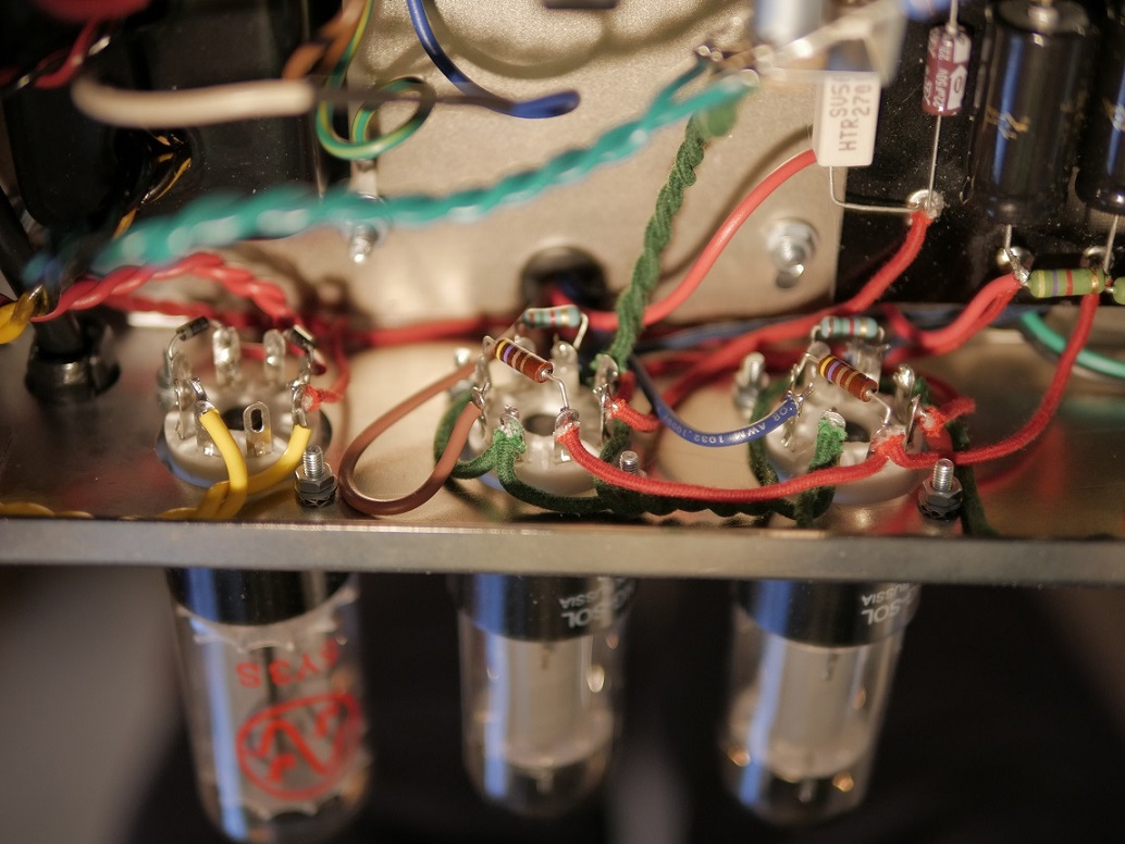

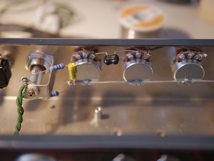

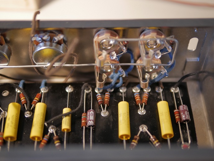

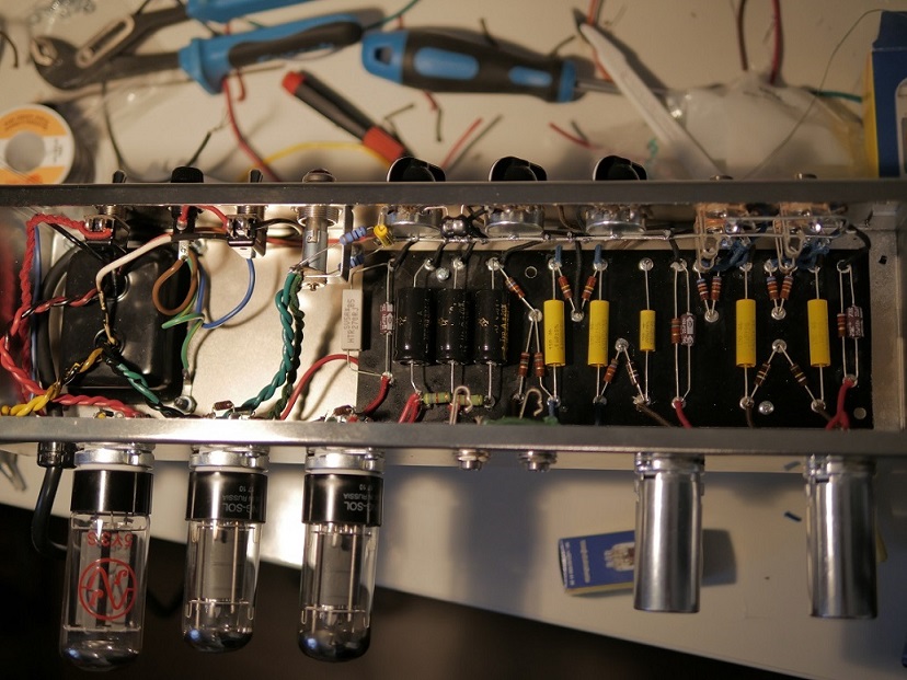

Nu är bygget i alla fall i fungerande form. Så nu överväger jag enbart vilket chassi samt högtalare jag ska använda.
Lite bilder får vi minsann ta! Den låter i alla fall som en 5E3 ska :mrgreen:
File comment: In action
File comment: Jacks
File comment: Output
File comment: Färdig
"I like any reaction I can get with my music. Just anything to get people to think. I mean if you can get a whole room full of drunk, stoned people to actually wake up and think, you're doing something." - Jim Morrison
