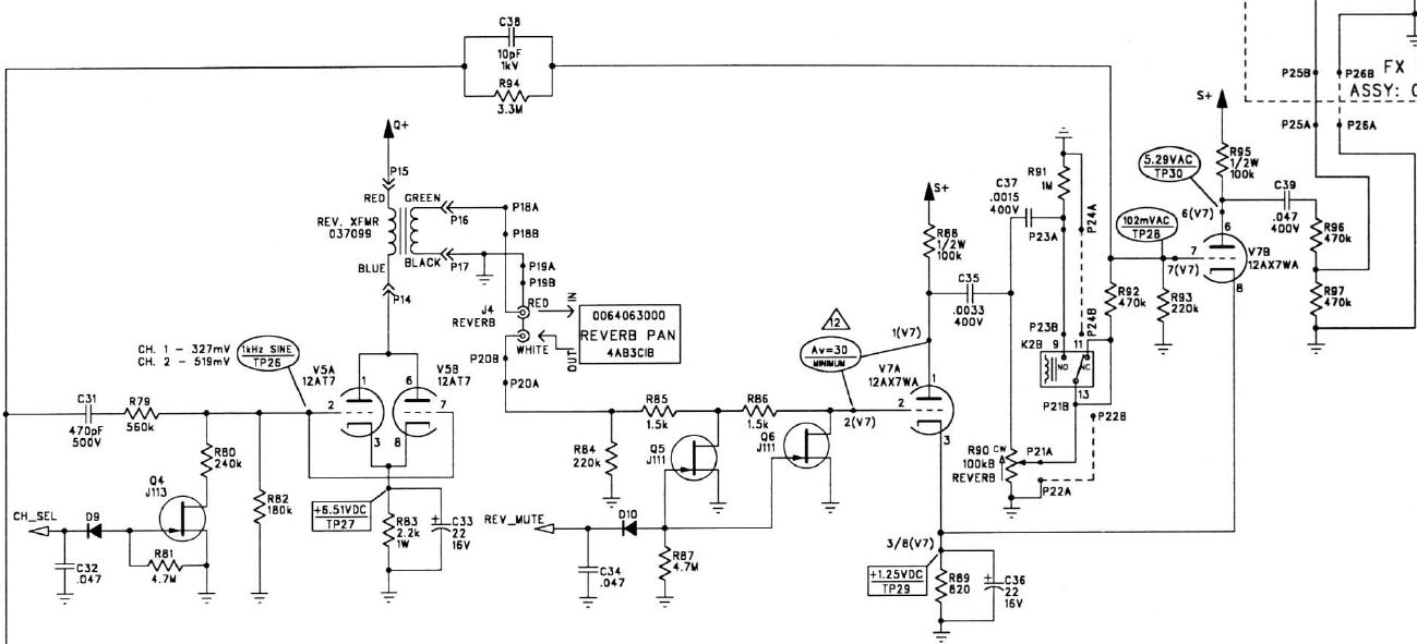

En bekant vill ha mer reverb i sin Sunn T50C. Det ser ut att vara en vanlig fender krets där man minskar signalen något på ingången. Jag tänker att det bara är att öka R82. Alltid tråkigt att rota i pcb förstärkare dock. Vad hade ni gjort här? Dit med en trimpot temporärt på R82?
Länk till hela schemat
https://support.fender.com/hc/en-us/art ... /T_50C.pdf
Länk till endast reverb delen
t50creverb.JPG [94.46 KiB]
/Nicklas

Det låter ju som den rimliga lösningen, du kan ju sätta potten i serie med det befintliga motståndet om du nu lyckas peta till det, är ju inte alls roligt med PCB som sagt.
/Lennart
