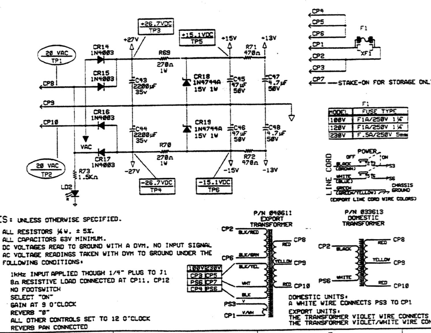

Fick en Fender Champion 110 byggd för amerikanskt elnät.
Funkar med en bytt säkring och en lånad stepdown-trafo (100VA). Brusar en del men låter bra. Endel av oljudet verkar komma från stepdown-trafon som surrar och samma ljud verkar ta sig in i stärkaren?
Skulle helst bara byta den interna trafon och den vill ha 20VAC in och Mouser och Digikey har en som heter DP-241-8-20 (Bel Signal) men med frakt blir det lite styvt , för en stärkare jag egentligen inte vill lägga pengar på.
Nån som vet var man kan få tag på en liknande/billigare?
Eller kan det vara stepdown-trafon och trötta filterkondensatorer som gör det mesta oljudet?
Champion 110 Strömdel.jpg [218.31 KiB]

Tror du menar 20VAC?
Denna skulle göra jobbet fint trots 2x18VAC. Om man kollar på schemat så verkar det inte vara några som helst problem. Och den är biffig nog.
https://www.electrokit.com/produkt/ringkarnetrafo-30va-2-x-18v-2-x-0-83a/

Ja, det är väl föregångaren till Fender Frontman 25R, i stort sett samma krets. 25 Watt ut och drar enligt baksidan max 100 Watt (eller 100 VoltAmpere som står på endel transformatorer) ur väggen. 20V AC.
speed wrote:
Nu när jag tänker efter har jag en champion med kasst kretskort som kan agera donator.
Det skulle kunna vara värt att prova. Vad är det för Champion?
