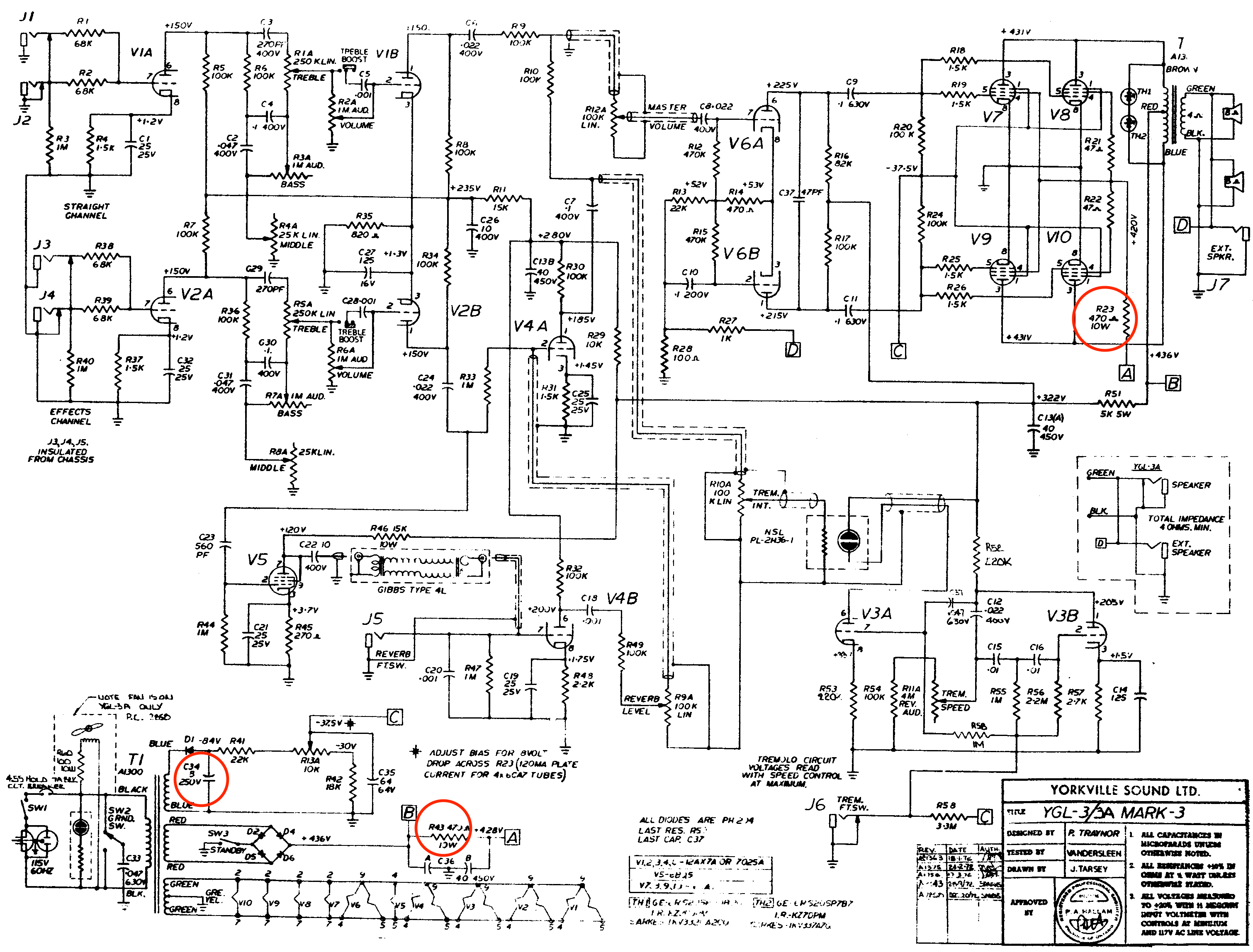

Bestämde mig för att byta electrolytkondensatorer i denna besten. Det var svårt att få tag i exakta värden (köpte från tema elektronik).
Bytte några stycken igår och testkörde, så långt allt bra. Fortsatte och byta idag och när jag var färdig så skulle jag testkör stärkaren.
Direkt när jag slår på den så märker jag att det är ett hemskt oljud i den och rätt som det är smäller en av kondensatorerna. Ut med strömkabeln fort som fan!
Värdet på denna var från börja 8uf/250v (står det 5 eller 8 i schemat?) men jag fick ett värde på 6,3uf/450v (tror det var 450v minns inte eftersom jag inte har
den framför mig). Kan det ha varit detta som gjorde att den small?
Satte tillbaka den gamla kondensatorn igen.
En annan grej som gjorde mig fundersam var att jag bytte två stycken effektmotstånd som såg lite halvt brända ut, det såg helt enkelt ut som att
de hade fått jobba en del genom åren. När jag bytte dessa lät förstärkare förjävligt, krasigt och inte bra alls. Det slutade med att jag bytte det ena
av motstånden och behöll ett av de gamla. Varför blev det såhär?
Mm jag vet att jag borde låta någon kolla på den, jag finns i Göteborg om det är någon som känner sig sugen :)
Bifogar en bild på schemat med markeringar på de grejerna som krånglar så det blir lätt att hitta.
Mvh
Berra

Låter som du beskriver typiskt felpolariserad koppling. Du har blandat ihop plus och minus. Kondensatorn det handlar om är ju i BIASkretsen och ska ha positiva änden mot jord.
Du tog inte fel värde på motstånd? Ser ut att vara 470 ohm 10W.

Nja det tror jag inte. 470 ohm 10 watt, två stycken.

Det är väl det som schemat säger också?

Ja schemat säger det. Är dina nya motstånd rätt? Det har inte råkat bli 470K istället för 470?

Japp motstånden är rätt enligt vad som står på jag har dock inte mätt med en multimeter. Testade att byta mellan motstånden idag det vill säga jag tog bort ett av de nya och satte dit ett av de nya, blev samma krasande ljud.
Slutade med att jag satte dit det som jag hade satt dit igår.
Kan det vara som så att motståndet har ett fabrikationsfel och det är därför som det inte fungerar som det skall?
Märkte idag även vad jag hade gjort för fel med kondensatorn. Det var inte att jag hade vänt polariteten fel det var att jag tog en kondensator
med helt, helt fel värde.
Köpte på mig flera kondensatorer till mitt leslie 760 i samma veva. Och då fick jag en kondensator med värdet 6,3v 470uf.
Eftersom det stod 6,3 först på kondensatorn så tänkte jag inte i min dumhet att det var volten de menade.
Jag satte alltså på en kondensator som skall sitta i lesliet.
Kan detta ha gjort någon skada på stärkaren tror ni? Att jag satte på en kondensator med alldeles för fel värden. En med rätt värde sitter i nu (8,2uf/400v).

Tror inte du skadat andra komponenter men det kan vara läge att kolla om dioden fortfarande är hel. Dina rör borde också ha klarat sig.
Angående motstånd har jag ingen aning. Jag hade mätt med multimetern i detta fall och kollat om DC-resistansen stämmer.

Jag mätte för övrigt det motståndet som var nytt med multimeter och det verkar inte bättre än att det var trasigt,
mätte även dioden och den är hel.
