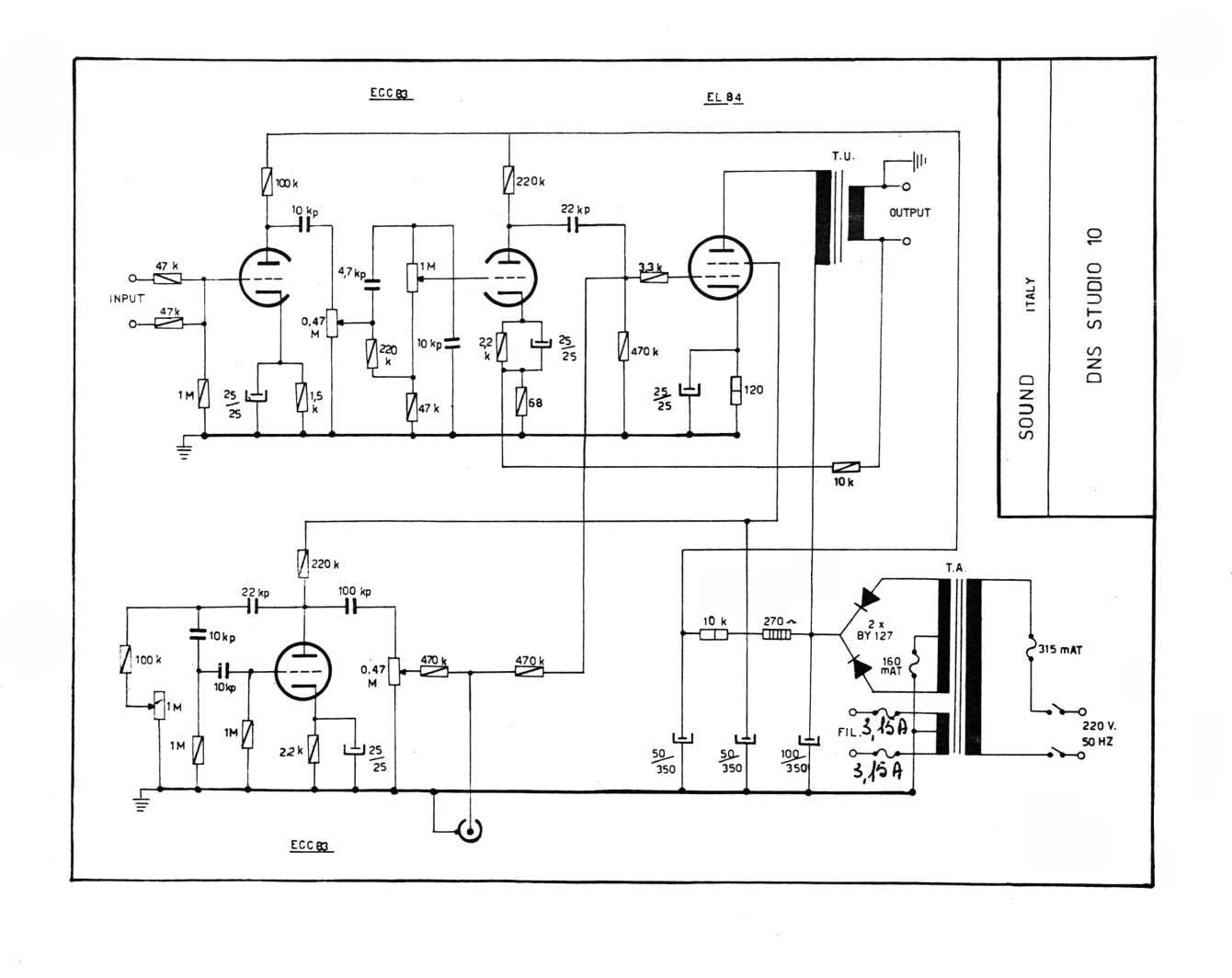

Jag saknar en tre-sektioners konding med värdena 100/50/50uF 350V (eller nåt där i närheten).
Nån som har en att sälja eller vet var man kan hitta en?
Tack på förhand för tips el dyl

DNS10? Ja, då behöver du ingen dyr 3-sektions vintage-repro-kanna :-)
Köp tre kondingar av Nordström eller nån, montera dom snyggt inuti chassit/på kortet - klart.
Eller köp en billig 4-sektioners, montera uppepå chassit och använd bara 3 sektioner.
Finns många sätt att flå den katten på - det enda du behöver ha koll på är spänningståligheten på resp konding/sektion.
Tack för rådet, tre kondingar får det bli... :)
Nu gäller det bara att få tag på ett schema på stärkaren....

Schema, varsågod!
zoork_1 har redan fått ett, men det är kanske fler som vill ha?
Vad är det för format och infästning på kondensatorn?

Sustain wrote:
Schema, varsågod!
Återigen, stort tack... :)
Cylinderformad med ben i botten för kretskortsmontage.
