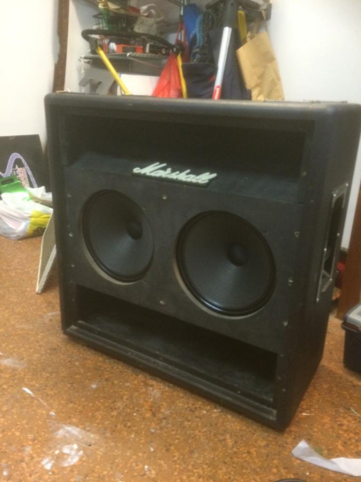

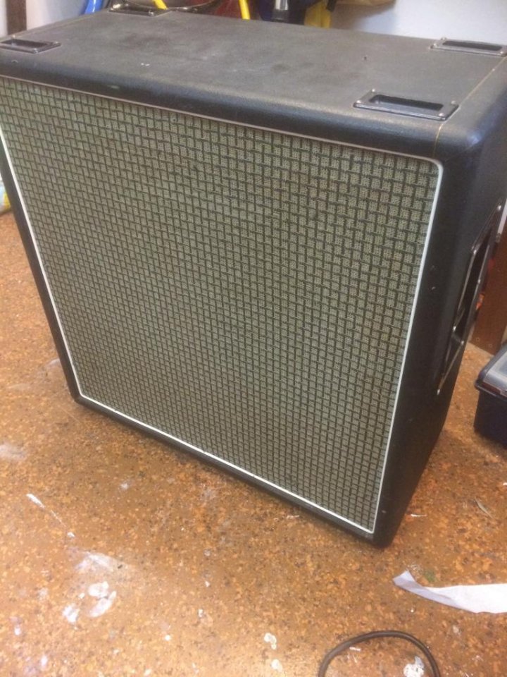

För några år sedan köpte jag en mystisk Marshall-högtalare med ganska nya Kina-Greenbacks, en 2x12" i samma format som en rak 4x12", av allt att döma från mitten av 70-talet, troligen -74.
Det som skiljer i utseende mot en samtida fyrtolva är att handtagen sitter lägre.
Jag har inte lyckats klura ut vilken modell det är, men jag har hittat info som tyder på att det i original satt ett par röda/orange G12/50 med alu-dome i den. Troligen en variant på de här gulingarna.
Det speciella med lådan är att den har ett dubbelt "bak-horn" där elementen sitter i bredd, mitt i lådan på höjden.
Jag har inte labbat så mycket med den, mer än med en del dämpmaterial för att tämja basen.
Loggan ska inte sitta som på bilden, utan i överkant mitt på fronten.

Nedan finns kanske lite ledtrådar, både om elementen och Sixtens låda. 2043 tycks vara en horn-låda.
http://www.marshallforum.com/threads/wh ... ers.64498/
http://www.marshallforum.com/threads/uk ... ers.70509/

Post Re: Celestion G12 50 Gula korgar, märkliga koner.
Här är det någon som kallar "min" låda för 2064, men jag är osäker på om det stämmer.
https://reverb.com/item/15656304-marshall-2064-1972
Bilderna som troligen föreställer 2064 på Marshall-bladet i första länken i förra inlägget stämmer inte, för handtagen sitter för högt för att det ska kunna vara samma hornkonstruktion.
