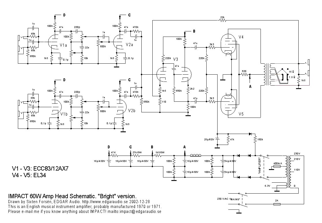

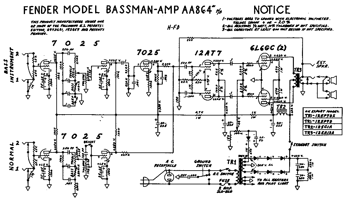

Tänkte först ta den här frågan i tråden om Impact-förstärkaren, men den kan väl vara värd en egen för framtida referens.
Funderar på detta med att skapa (helst välljudande) overdrive i preamp med ett begränsat antal gainsteg.
Maximera gain, tja det kan man ju alltid göra på olika sätt.
Men frågan är snarare, hur minimerar man headroom i ett steg?
Vi har varit inne på sk cold clippers som finns i t.ex Marshall 2203 eller i SLO100.
Tittar man bara på kurvor ser det enkelt ut att driva in dem i det olinjära området. Enligt den vanliga uppfattningen ska detta dessutom resultera i en overdrive rik på andra ordningens övertoner som låter "varmt" och "rikt".
Nu visar det sig då, t.ex i Impact-tråden och i Ampbooks grundliga analys av SLO100 att dessa steg har ganska rejält med headroom, bl.a genom den negativa återkoppling som orsakas av den oavkopplade katoden. "Cold clippern" med hela 39K på katod är inte alls det första steget som går in i overdrive. Kanske är det likadant med 2203?
Så då tycks man landa i slutsatsen att man kan ställa bias väldigt extremt utan att det händer något sensationellt. Dessutom har de ju väldigt svag output ifall man har ett efterföljande steg som behöver mycket signal
Tittar man på en Dumble så ser man fyra steg med rätt moderata värden på anoder och katoder, men antalet steg kanske diskvalificerar den från denna diskussion.
Som exempel nedan Impacten och en Bassman (som för enkelhetens skull saknar såväl reverb som tremolo och katodföljare).
Hur åstadkommer man en ok overdrive-kanal med dessa få beståndsdelar, och får 2:a och 3:e steg att börja morra så tidigt som möjligt?

39k steget har väldigt lågt headroom. Men det är renare upp till headroomet, två olika saker. Du kan därför inte få lika hög signal rent ut från steget(men väldigt rent med låg signal). Det är därför SLO steget inte har någon attenuering efter sig. Signalen ut är redan kraftig begränsad pga det låga headroomet.
Det har även väldigt låg förstärkning så det krävs en högre insignal för att nå headroomet.
Gången är att man matar de oavkopplade stegen som har hög katodresistor med högre signal än man skulle göra med ett avkopplat steg med låg katodresistor följt av att man inte behöver attenuera signalen lika mycket efteråt.
Hög katod och låg förstärkning mata in hög signal för att få dist
Låg katod och hög förstärkning mata med låg signal, steget förstärker sedan upp signalen till dist.

Ett steg med katodbias (som de flesta försteg) kan göras mycket känsligt för klippning, genom att man har ett litet katodmotstånd. Det ger liten förspänning (bias) och man kan lätt driva upp i gallerströmsområdet och då börjar det dista. Samma om man har ett stort katodmotstånd, som är avkopplat; det är nära till strypningen, men där blir arbetspunkten lite ostabil om man utnyttjar fenomenet. Storleken på Ck kommer att ha betydelse för återhämtning etc.
Att köra med oavkopplat Rk (stort) ger ju en funktion som en katodföljare; de är motståndskraftiga mot hög insignal och ger låg förstärkning, men de har ju sin gräns de också, såklart. Där måste man nästan experimentera för att hitta rätt Rk. Man lär behöva högre insignal för att få till dist jämfört med om man kör med avkopplad katod, skulle jag misstänka.
Man kan minska "headroom" genom att driva ett steg med rejält låg B+
Man kan experimentera med fast bias till vanliga försteg.
Man kan skapa en limiter-krets med förspända dioder, då kan man bestämma om man vill klippa signalen i bägge ändar eller endera + eller -.
