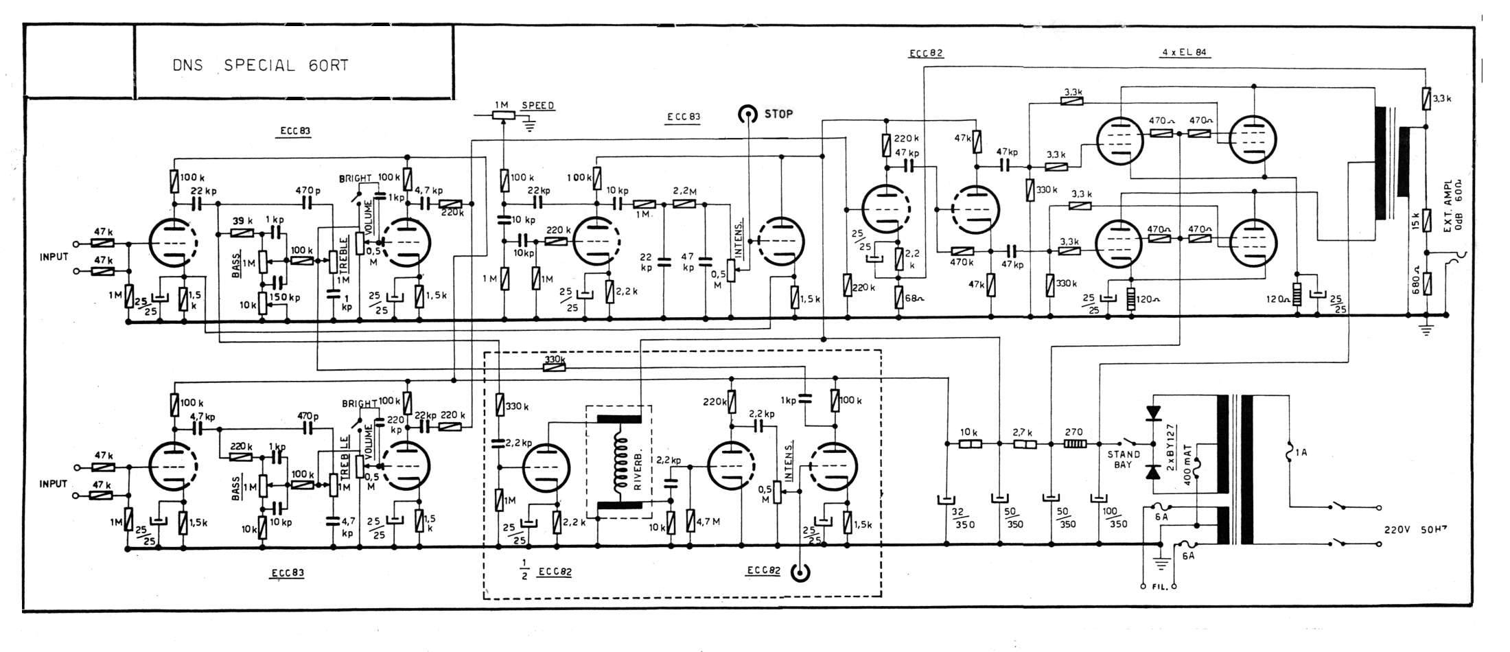

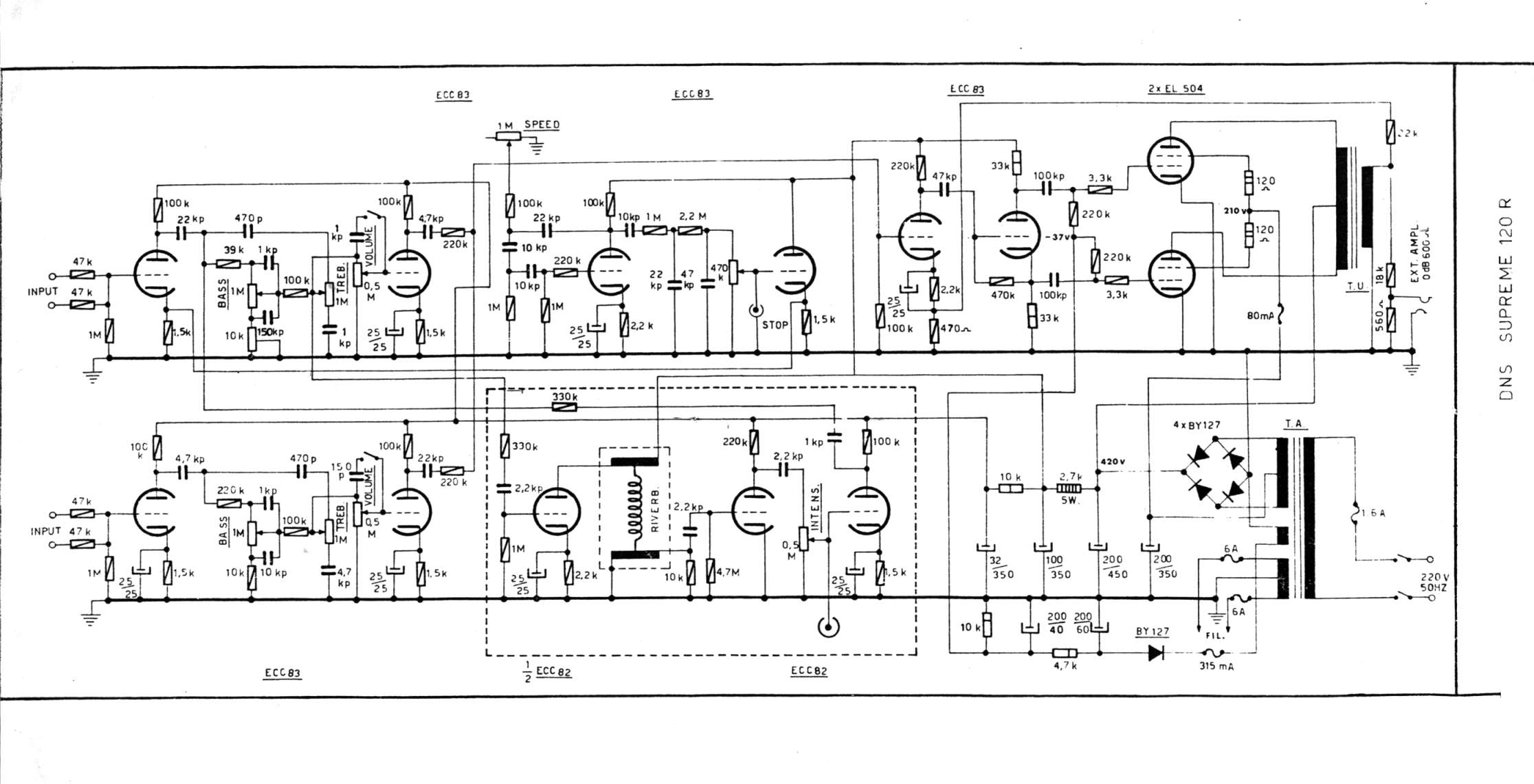

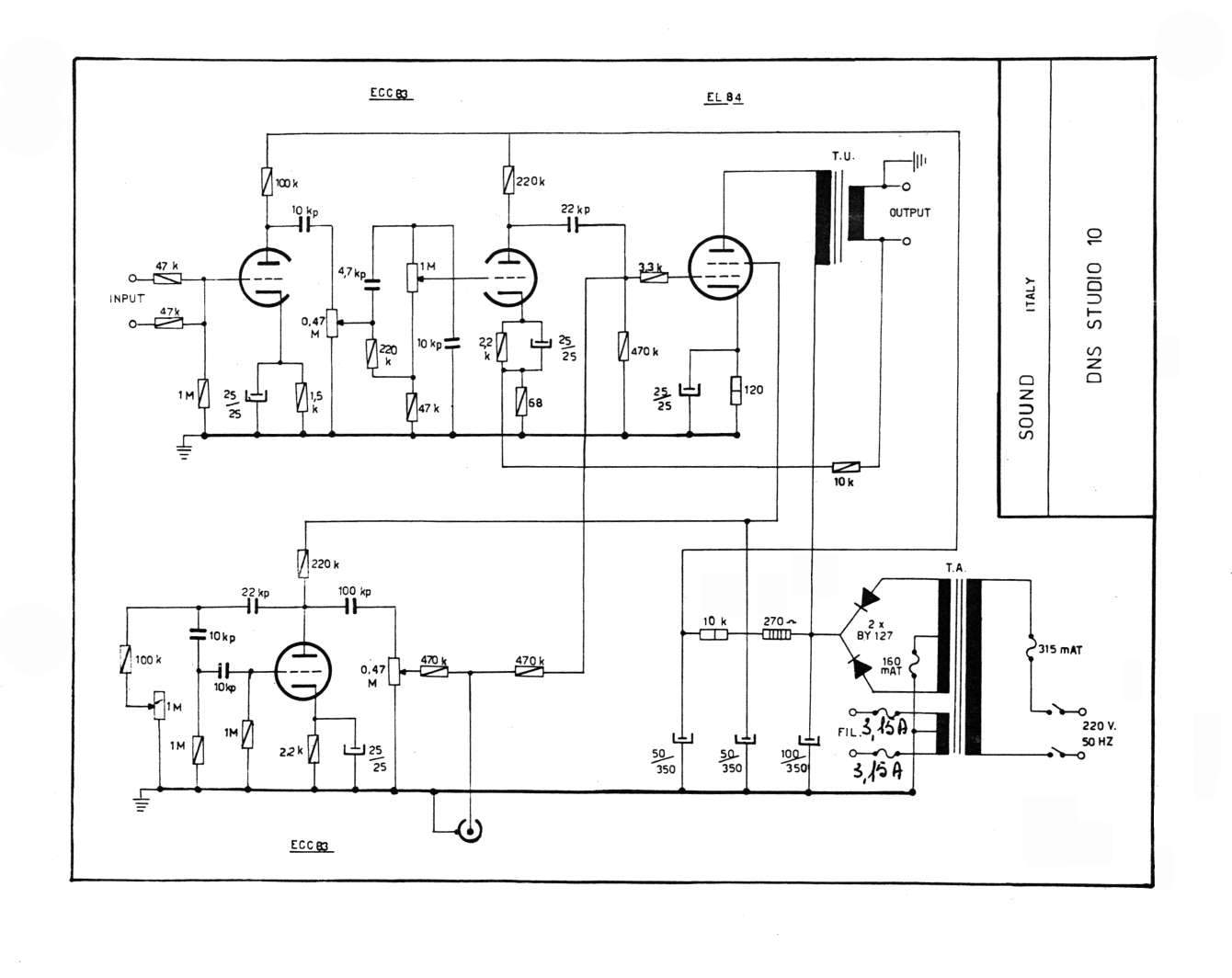

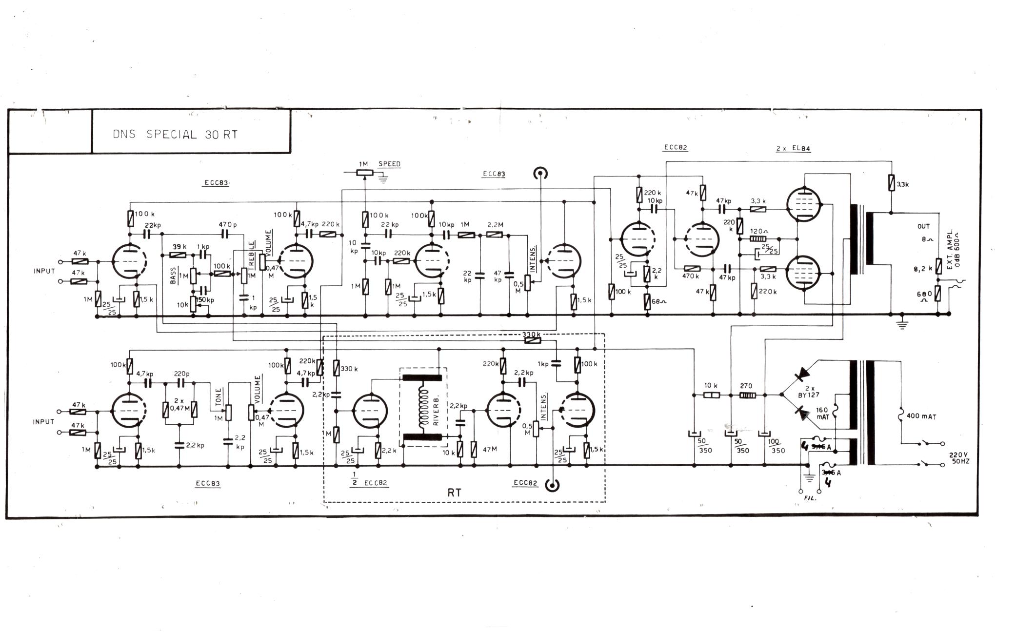

Eftersom det då och då poppar upp behov av schema till någon DNS-förstärkare, så lägger jag upp alla som jag har här.
Håll till godo! :-)
Ett tips också. Det verkar ganska ofta vara fel på potar i de här förstärkarna, från helt fel värden till avbrott i kolbanan, vilket ju kan ställa till det rejält i förstärkarkretsen.
DNS-ST10.jpg [76.13 KiB]
DNS-ST20.jpg [100.75 KiB]
DNS-SP30RT.jpg [218.17 KiB]
DNS-SP60RT.jpg [183.36 KiB]
DNS-SUP120.jpg [166.55 KiB]
/Sixten

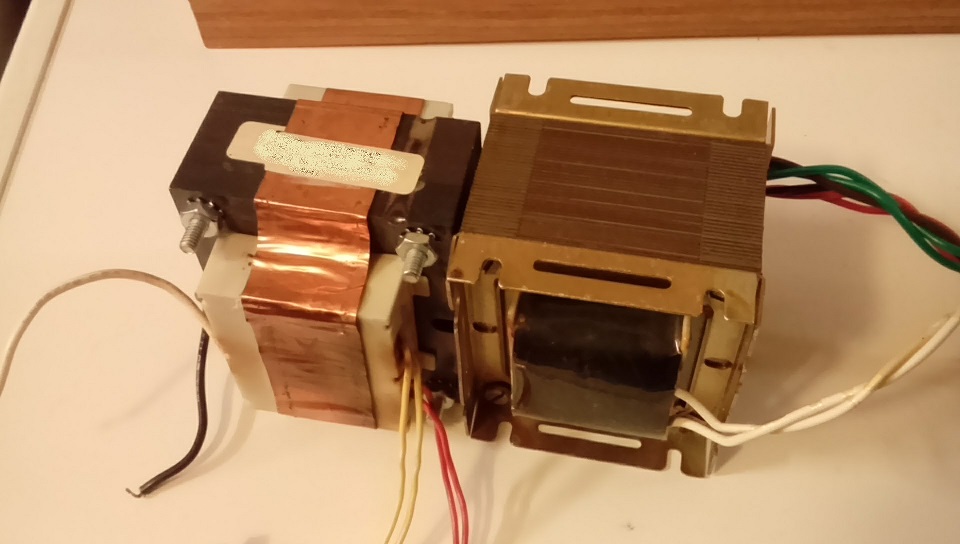

Jag måste visa en "kul" bild också!
Den föreställer en nättransformator, original reservdel, till DNS ST-10, alltså den minsta DNS-förstärkaren på c:a 5W med en EL84 och två ECC83, tillsammans med en (bränd) nättransformator från en Peavey Classic 30 till vänster på bilden. :shock: :lol:
