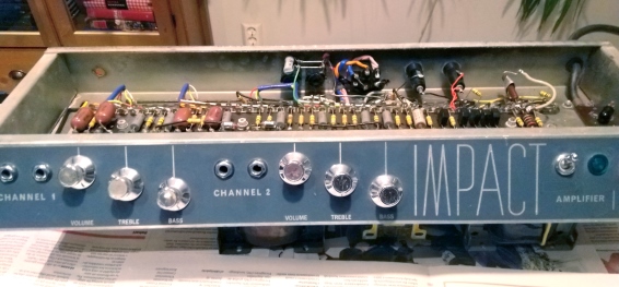

En sån här fick följa med hem i dag, helt okänd för mig tills jag googlade lite och nästan alla träffar landade hos Sixten/ @Sustain /Edgar, bl.a de enda scheman som fanns på nätet.
Så det vore toppen om även Sixten ville titta in i tråden!
Fick den nedprutad då bl.a treble potarna inte fungerade som de ska, eventuellt inte heller baspoten. Och så var det nåt brum/muller som eventuellt kunde vara filterkondingarna. Jag öppnade inte chassis förrän jag kom hem.
Och var finner man där? En krets som i det stora hela varit orörd sen när nu dessa tillverkades, ca 1970? Har inte lyckats hitta nåt serienummer.
Ena slutstegssockeln är uppenbarligen bytt i något skedet, och bakpå sitter en klisterlapp från någon förstärkarmeckare så nån har varit inne här.

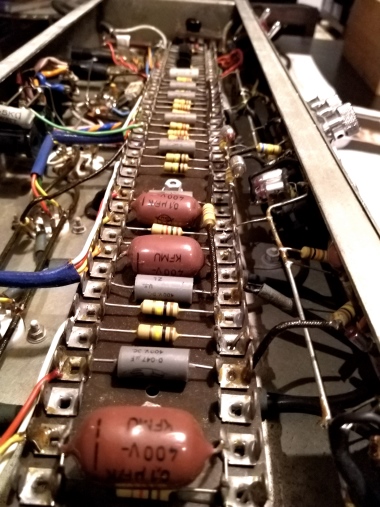

I övrigt en skönhet. Komponenter och trådar i militärisk ordning, jordbussar lite här och var runt hela kretsen.
Partridge-transformatorer hela vägen. Eller OT har ingen märkning, och den ser också "geggig" ut, vad nu det innebär?
Skyddsjord och säkringar fixade, ifall de inte var där i original.
Made in England of course.

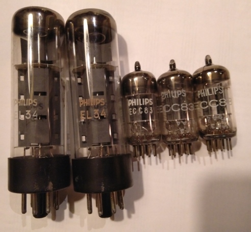

Hela rörbesättningen är Philips. Frågan är så det inte är originalrören.
De gula filterkannorna ser dessvärre ganska "original" ut. Minus på skalet, vilket väl inte direkt är vad som gäller i dag?`
Har inte hunnit spåra upp hela kretsen, men det ser väl ut att vara en sån där "bright" modell som Sixten har schema på.
Bypass kondindar överallt.
Katoderna på förstegsrören har 0.1uF/400V, vilket man inte ser varje dag.
Båda kanalerna är identiska så vitt jag ser.
Testade lite grann i affären, och den är ju bright som tusan. Inte ens med treble på 0 gick det att skruva bort det (nu var det knas på båda dessa potar, men ändå). Med bass poten på fullt försvann all diskant och det blev väldigt mulligt - så ska det väl inte vara`?
Drog inte på max i affären och kommer väl inte att göra det heller åtminstone förrän e-lyterna är bytta.
Förutsätter det någon ny koppling om man köper nya kannor jämfört med de gamla med minus på skalet? Dessa har ju också en minuspol som är jordad inuti chassi.
Känns ju som att det bor en Marshall därinne, och fick genast en tanke om att förvandla andra kanalen till en inkopplingsbar 2203 med "cold clipper" och mastervolym.
Men det kanske är helgerån att modda de här?

26 Feb 2019, 00:31

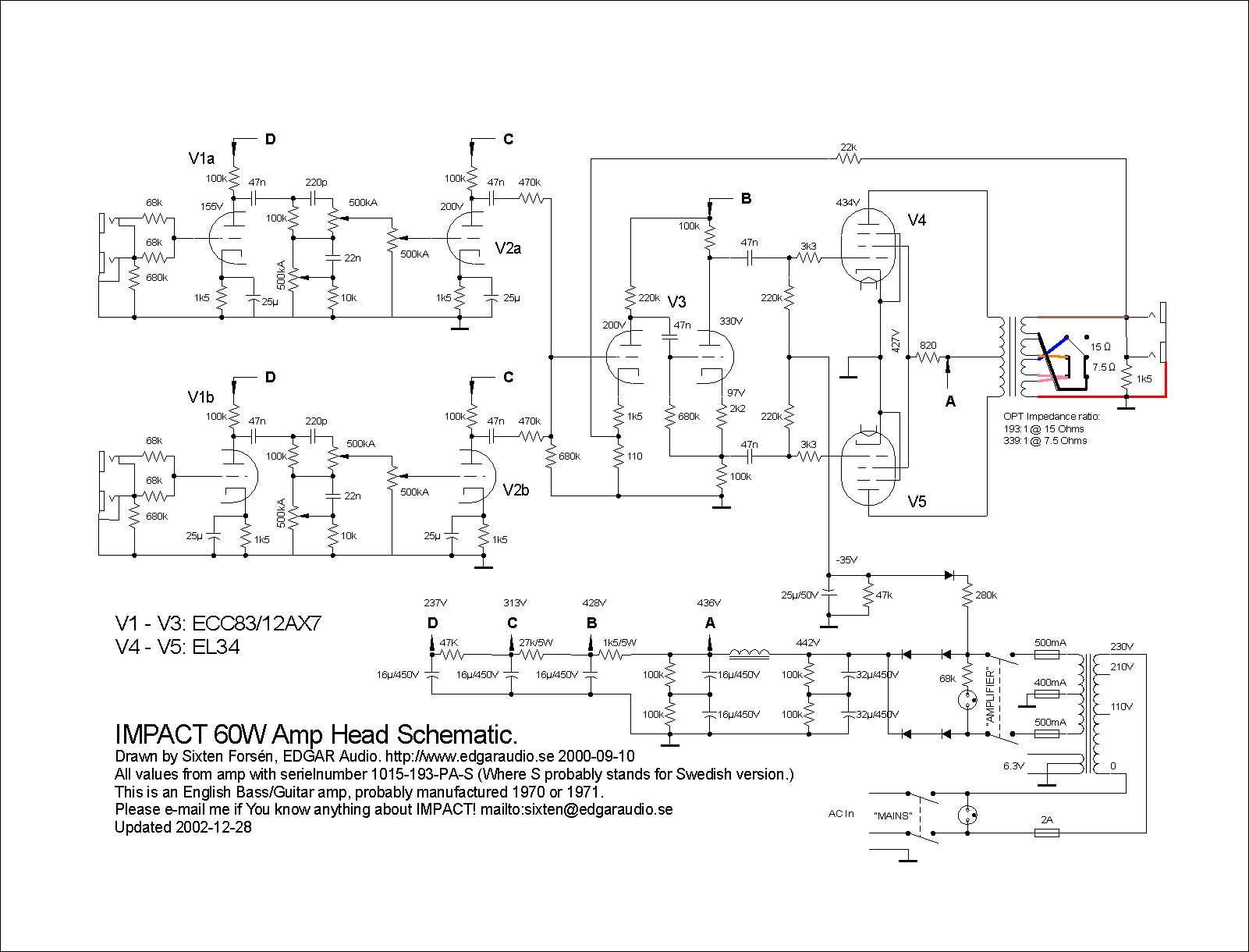

Några bilder till och Sixtens schema som torde motsvara denna.

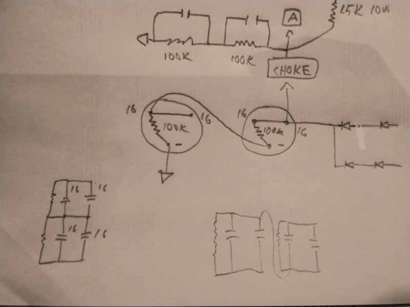

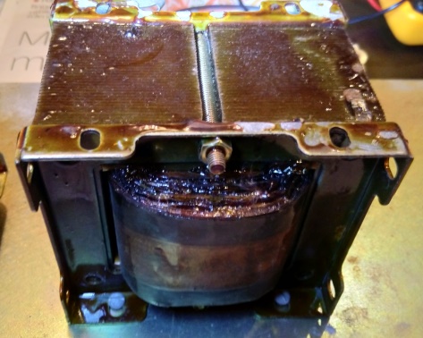

Försöker bena ut filtreringen. Två kannor med 16+16 per kanna tycks sköta första filter, det som i schemat visar två seriekopplade 64uF.
I förstärkaren är det kopplat som jag ritat nedan. Undertill två ritningar där jag försökt rita hur det skulle se ut schematiskt.
Jag ställer mig då frågan varför man behöver två kannor, totalt fyra poler, för att åstadkomma detta som vad jag begriper resulterar i 32uF parallellt med 200K? Med reservation för att jag räknat ut det fel.
Sen detta med "plain negative" och "can not isolated"... Kort sagt, vad ska jag köpa när jag ska byta dem? :)

Filterkopplingen är nog rätt säkert för att det inte (dåförtiden) var lika lätt att hitta kondingar med rätt kapacitans och rätt spänningstålighet. Så i princip är det 32 mikroF seriekopplat med 32 mikroF för spänningens skull och varsitt 100 k motstånd för att jämna ut spänningen. Där kan man nog spara utrymme med dagens komponenter. Antar att det är rätt hög B+, så det kan kanske bli fråga om att seriekoppla även nu, men det borde kunna gå att hitta mindre burkar på 32 snarare än dubbel-16-burkar.
"Plain neg" betyder ju bara att det omärkta kontaktörat är "-". Burken är oftast oisolerad, därav det gula höljet, troligen är det sammalunda med moderna ellyter. Om du måste seriekoppla är det nåt som måste hanteras, en av lytarna kommer ju då att ligga på halva B+ på negativa polen.

Man kanske kunde passa på att öka filtreringen något, ser lite snålt ut.
Sen undrar jag också lite över kopplingen av B+ till skärmgallren. Varför har man gjort på detta sätt? Å andra sidan kommer jag inte på någon uppenbar nackdel med det heller, men det är ju inte precis nåt man ser varje dag. En mer standardmässig koppling från andra sidan om chocken plus var sitt sgm är enkelt fixat förstås.
Justerbar bias ska också fixas. Behöver väl åtminstone tills vidare inte vara mer invecklat än en pot i serie med 47K resistorn mot jord.

B+ till anoderna och g2 tas ut vid punkten "A", efter ett "pi-filter", dvs C-L-C. Detta är nog avsiktligt att även anodströmmen filtreras genom drosseln, eftersom kondingarna är rätt små. Totala C efter likriktaren är ju bara 16 mikroF (32 i serie med 32) så tvåstegsfilter är absolut önskvärt. G2 sitter bra, enligt min mening, de behöver få rätt hög spänning för den effekt man vill ha ut av steget (60W). Jag skulle inte ändra där, annat än att kanske öka C till 25 mikroF (50 i serie med 50) på båda ställena.

Finns det nån förklaring till att man vill modda ett nätaggregat så att man får sämre filtrering av B+ till anoderna? Visserligen är det ju ett P-P slutsteg, men ändå? Om man ska förbättra kunde man ju öka på C efter drosseln rätt rejält men om man sätter anoderna på första C före drosseln så lär det ju vara mycket rippel där. Jag undrar bara, det kanske finns nån vits som jag inte inser direkt.

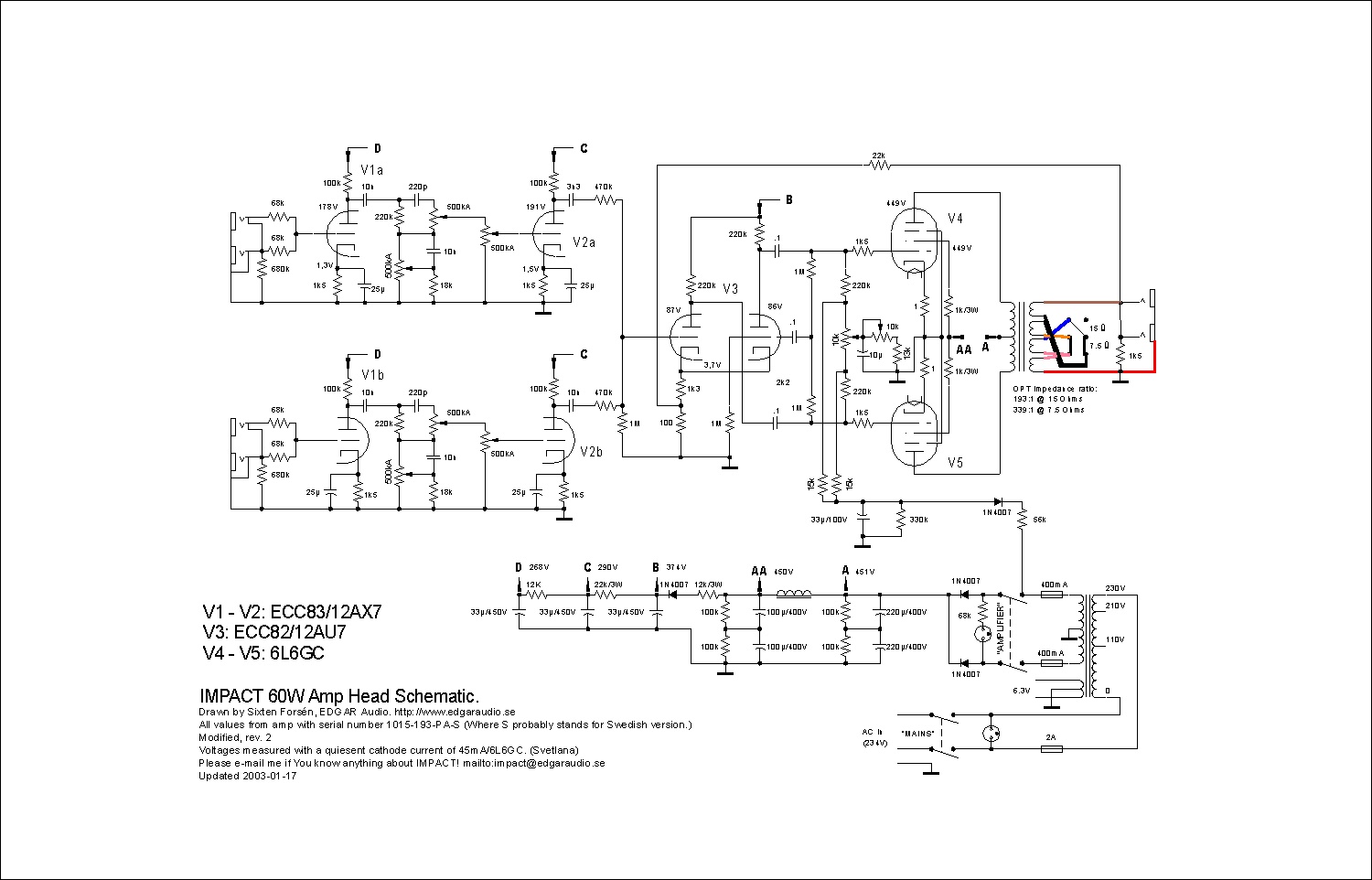

Jag tycker du tar bort alla de där bright-kondingarna till att börja med. Jag fattar inte alls vitsen med den där versionen.
För mig är inte Impact heliga alls, för de har en stor förbättringspotential från originalkretsen, som inte är särskilt lyckad. För det behöver man ju inte göra en "Marshall" av den, såna finns det så gott om ändå. ;-)
Prova tonkontrollerna innan du gör något med dem. Det händer en hel del med dem om jag minns rätt.
Här är schemat på min efter modifieringar. Fråga mig inte hur den låter, för det är nog 15 år sedan jag hade den igång. Men jag har för mig att det i alla fall var bättre än original.
Fasvändaren är inspirerad av storebror Impact 100. som i sin tur har slutsteget inspirerat av VOX's föregångare till AC100. Inkl. rejäl hot-plating i originalutförandet. ;-)
Impact 60 PA-S rev2.JPG [223.57 KiB]
/Sixten

Ah, äntligen en dator med tangentbord så att man förhoppningsvis kan formulera begripliga meningar i skrift.
Jag rörde till det där med skärmgaller lite då jag satt med näsan i förstärkaren i stället för att kolla på schemat. Precis som konstaterat så sitter ju anodmatningen/trafon efter choken, och sen den lite ovanliga lösningen med skärmgaller på en 820 resistor direkt från matningen. Den sitter på ena rörsockeln lödd från den oanvända pinnen.
Det kan väl få förbli så tills vidare i varje fall. Noterar ändå att Sixten har 220uf i serie som första filter, betydligt mer än original alltså.
Alla filterkondingar, resistorer och dioder i strömförsörjningen ska bytas, och jag går nog upp i filtrering lite över hela linjen bara på magkänsla.

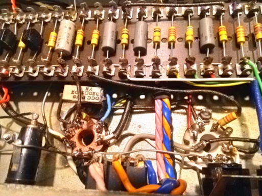

Övriga kondingar förutom kannorna sitter som sagt under kortet, som i sin tur inte kan lyftas utan att löda loss en del trådar och kopplingar till jordbuss.

Vad tror ni om Philipsrören annars? Kan de tänkas vara lika gamla som förstärkaren?
Har ingen möjlighet att testa rör, men kanske säkrast att beställa ett par EL34:or.
Detta är faktiskt min första egna apparat med EL34 trots alla förstärkare som passerat och som ligger staplade i verkstan..

I och med att det (enligt schema) är halvledardioder från anodlindningen, så måste man ta inkopplingsströmmen i beaktande, dvs man kan inte lägga in hur stora C som helst där, då lär man skada nånting. Efter L kan man ha rejält stora C, eftersom L blockar transienten, så att säga. Jag föreslår att man sätter effektiv C på 25 mikroF före L och därefter kan man ta till 50+ mikroF. Om man slipper seriekoppla är det ju bra, annars gäller ju att seriekoppling av två lika C ger halva kapacitansen. Det lilla seriemotstådet till g2 är nog för att minska risken för parasitiska svängningar, inte för att anpassa spänningen. Det går bra att ha ett gemensamt.
27 Feb 2019, 20:53
Joined: 13 Jul 2010, 13:24
Posts: 3070
Post Re: Impact 60W - Sixten?
Hur blir det med två parallella, t.ex 25uF (=50uF) med 220K parallellt före choke och två parallella 47uF (094uF) efter choken? Då skulle kannorna göra varsitt jobb och man skulle slippa två av de under kortet och frigöra några lödöron till annat.

Finns det några etsade koder på EL34:orna? I så fall borde det vara xf2 eller xf3 och något mer.
Men jag tycker ju att de ser ut som öststatsrör, med sina vida socklar. Troligen Östtyska RFT i så fall och knappast originalrören.
Inga såna figurer på dem. Står bara Philips och under EL34. Sockeln skulle jag ändå inte kalla vid, ca 1 mm vidare än glaset.
Annars ser de rätt lika ut som på din bild.

Det behövs inget motstånd alls om du parallellkopplar ett par kondingar. Jag tycker kanske att 50 µF låter lite mycket sådär direkt på dioderna, men det kan funka. I och med att det finns en drossel, så är det nästan bättre att köra max 32 före och, som du föreslår, 2x47 efter. Om du vill ha ett urladdningsmotstånd så kan det sitta var som helst, egentligen, det kanske var det du tänkte med 220 k? Och jag skulle låta punkten A mata både anod och g2 när nu drosseln tydligen är gjord för det...

Helt riktig slutledning! :-)
Jag har även en Impact 100 med samma system. Den betedde sig konstigt när jag mätte omsättningen i trafon. Fick helt galna värden, som att det på primären blev 9,8k vid 8 på sekundären och 4,6k vid 16. :roll:
Det visade sig att en av de fyra sekundärlindningarna var kopplad i motfas! :shock:
Sedan hamnade primärimpedansen på dryga 1k i båda fallen.
http://edgaraudio.se/tubes/impact/Impact%20100.JPG
/Sixten
http://www.edgaraudio.se

Här är ett schema med färgerna på sekundärtåtarna.
Impact 60 PA-S.JPG [173.69 KiB]
/Sixten
Lynxtrap wrote:
Det är just det, att socklarna har större diameter än glaskolvarna. Det tyder på att rören inte är tillverkade av Philips eller Mullard, vilket är det vanligaste för Philips-märkta rör, utan typiskt öststatstillverkning, såvitt jag noterat. Jag tror dock inte det gäller EI, kanske inte heller Tesla.
/Sixten
28 Feb 2019, 22:32
Posts: 3070
Tackar Sixten!
Det ser ut sådär. Bra att veta att det är rätt kopplat. Men mysteriet kvarstår...
Ang rören, de är alltså falskloggade? :)
