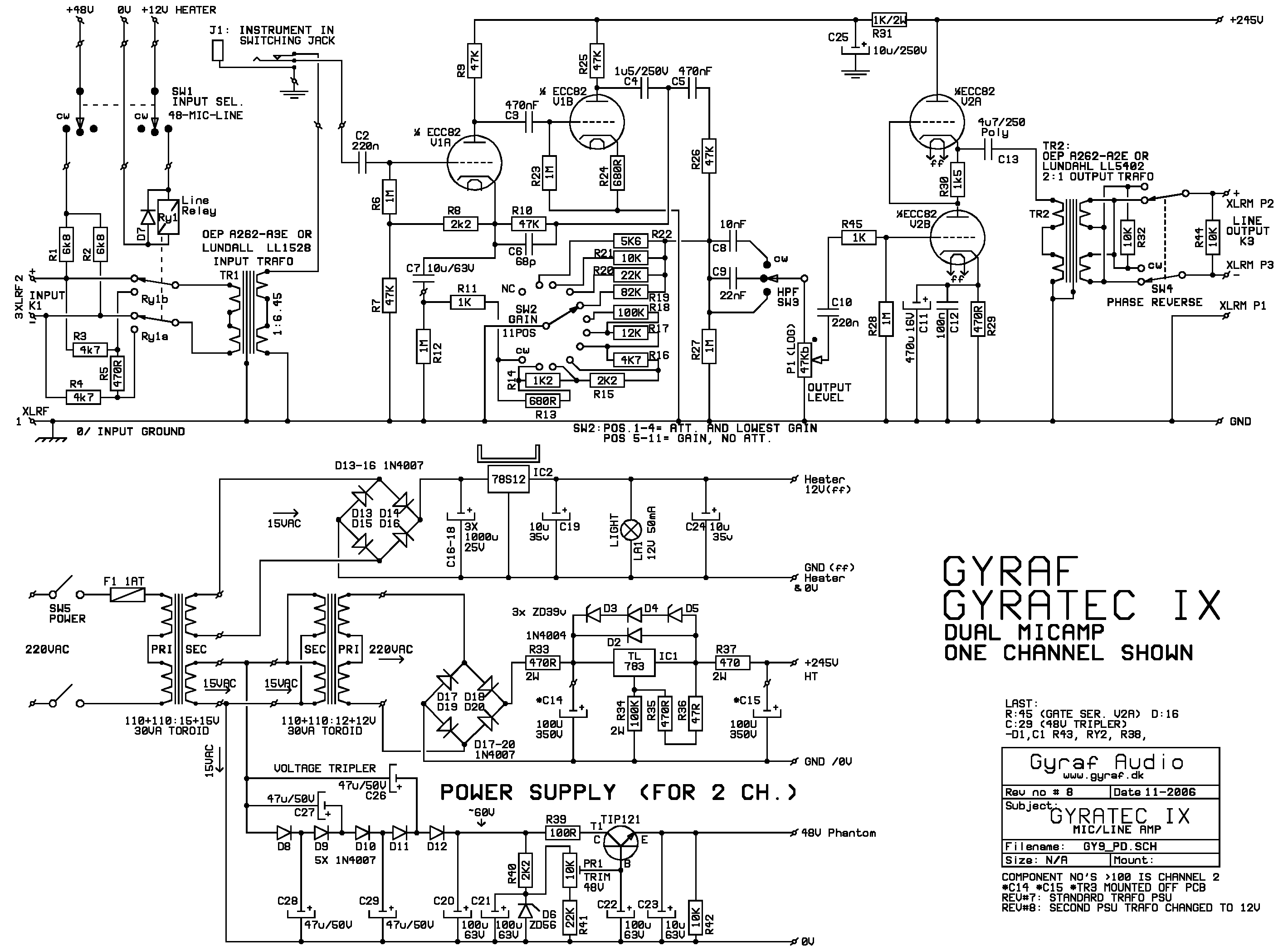

Hmm... Det där med flytande utgång begriper jag mig inte riktigt på. Alltså att utgången inte har jordreferens, men vad innebär det?
Ja hur "låter" en sån här förstärkare? Den låter som en "rörförstärkare" enligt de som hört den :)
Jo rak frekvensgång osv borde ju vara ett viktigt kriterium för en mikpreamp. Samtidigt kan man ju filosofera kring detta.
Om man anstränger sig tillräckligt för att göra en rörförstärkare som uppfyller alla kriterier på linjäritet, neutralitet, låg distortion osv, så kommer man väl snart till en punkt där samma sak kunde åstadkommas med solid state till ett betydligt lägre pris.
Så varför gör man då en rörförstärkare, och varför gillar folk den? Det är ju liksom folk som faktiskt har öron som använder en sån här, inte samma målgrupp som köper en Behringer med glödlampor bakom rören så att det ska lysa bakom frontpanelen...
En fråga för en annan tråd kanske, men jag tänker väl ändå att det är något med kretsen och inte bara önsketänkande och "mojo".
Hur som helst, som "food for thought" hittade jag en annan variant med ett komplett schema som man kanske kunde låna något från. Bl.a innehåller den Lundahl trafon med modellbeteckning och allt.
Och hoppas vid högre makter att strömförsörjningen inte måste se ut så där...

Post Re: Tube Tech MP1A trafo
600 Ohm balanserad signalöverföring är nån sorts gammal (typ antik) standard för telefonledningar och även "inomstudioförbindelser". Vitsen är att man inte riskerar att skapa jordloopar iom att signalen överförs utan jord och att uppfångade störningar i kabeln inte kommer att höras, eftersom de hamnar i båda trådarna i den balanserade anslutningen och därmed inte skapar signal som kan blandas med ljudet (den önskade signalen). På engelska talar man om "common mode rejection", dvs att störningar som kommer in in båda trådarna i en (kabel)förbindelse, inte ger upphov till signalspänning i mottagaränden. Kablarna behöver inte ens skärmas, men signalparet måste tvinnas.
Detta med hur kisel/germanium låter i förhållande till vakuum kan nog lätt urarta som diskussion, även om det är väldigt intressant; det kanske ska ha en egen tråd? För en mackapär i den angivna prisklassen skulle jag nog ändå tro att man jobbar för linjäritet i första hand, för har man råd med en sån, har man råd med en EQ och annat lullull också. Sen är ju min uppfattning, att rörkretsar ger mer med färre komponenter än om man går in för "solid state". Och det är en styrka rent konstruktionsmässigt.
Spänningsaggergatet är komplext, men den värsta biten är ju fantommatningen till kondensatormiken (48 V). Där är det ju verkligen noga med filtrering, eftersom alla störningar går direkt in på mikingången... Att B+ delen är som den är ritad är nog nån form av stabilisering - det går att lösa på flera sätt och måste inte se ut som det gör där... Dessutom har man ju skapat ett aggregat med två trafos, vilket lätt blir lite "omständligt".
14 Feb 2019, 19:28
Posts: 7525
Alla tre spänningsmatningar är troligen skapade för att eliminera rippelbrummet. Med mickförstärkning blir detta ju extra viktigt eftersom micksignalen är så liten. Jag tycker absolut du ska göra dessa framförallt med fantomen och glöden. Högspänningen kan du komma undan med rejäla motstånd men det äter ju spänning så då behöver du en del mer spänning. Späningstripplaren till fantomen verkar dock vara felritad. Jag kände inte igen kopplingen alls så jag körde den i multisim med resultatet 102V vilket inte stämmer med schemat och är inte en trippling.
Lundals utgångstrafo är en lågspänning 2:1 Som du ser är den inte DC matad och signalen ut från rörstegen är mycket låg vi pratar line level eller lägre alltså under 4V ut från rören. Den passar inte alls till den tidigare apparaten men om du gör denna är det nog inte så svårt att hitta en sådan liten trafo som har bra frekvensgång om du inte köper just en från Lundahl.
14 Feb 2019, 19:50
Posts: 1404
Som sagt så är det ju kampen mot rippel som gör en del av komplexiteten i nätaggregatet. Man kan ju lösa den problematiken på många olika sätt. Har man möjlighet att använda en drossel i B+ linan är det ju inte fel - tar bort rippel utan stort spänningsfall. Många filter är ju byggda C-L-C-R-C och har utmärkt dämpning utan att ha för stora förluster. Det visade aggregatet verkar ha stabilisatorer på alla utgångar, då blir det ju lite komplext... Man kan troligen avvara det på glöden om man kan filtrera ordentligt. På B+ är det sällan absolut nödvändigt, men matningen till en kondensatormik är ju rätt känslig. Å andra sidan drar en sån mik knappt nån ström, så man kunde nog gjort en enklare stabkrets än den som visas. Dessutom skapar den 48 V från en 15 V lindning med en tripplarkrets, man kunde troligen gått från B+ med en spänningsdelare och en Zenerdiodkombo och sluppit hela den grenen. Å tredje sidan är det ju billigt med dioder och transistorer och små kretskort, så det är ju inte nån kostnad i serieproduktion när man väl designat kretsen. Ska man själv tråckla ihop nåt tjänar man däremot ofta på att hålla det enkelt.
14 Feb 2019, 21:19
Posts: 7525
Spänningstabbar gör att man kan ha mindre kondingar dock. Se tex vilka pluttar det sitter på glöden. Hade man haft så små kondingar utan stabb så hade du haft redig sågtandsbrum.
14 Feb 2019, 21:26
Posts: 1404

Jag är ju helt borta när det gäller sånt som inte glöder. "Spänningstabbar", är det IC-kretsarna i nätdelen alltså? Vad gör de? Är det den som gör att 15VAC blir 12VDC på glöden trots fullvågsbryggan?
Själv har jag haft en viss tro på parallella elektrolyter, men det kanske inte räcker i så här känsliga kretsar? Och alla dessa dioder... Nåja kopierar man en krets behöver man kanske inte begripa allt, men jag gillar inte att bygga nåt jag inte begriper.
I varje fall är gainkontrollen enklare här. Och eftersom folk tycks ha byggt den enligt olika forum, så antar jag att det går att få tag på en sån brytare med 11 positioner. Om man inte struntar i den helt och hållet och ersätter med en mer normal gainkontroll.
15 Feb 2019, 14:05
Posts: 1404
"Spänningsstabbar", dvs stabiliserande kretsar för utspänningen, verkar användas i alla grenarna. Just som du säger så är det en stab som håller ner glöden till 12 V trots att likriktad 15 VAC borde ge närmare 20 VDC med filterkonding. Som nämnts tar stabbarna hand om rippel också i viss utsträckning, de jobbar såpass snabbt att de kompenserar för en inspänning med visst rippel och ger en jämn utspänning. Alternativet är stora ellyter och seriemotstånd för att sänka utspänningen. Idén är inte ny, man gjorde stabbar med rör också tidigare. Principen är att de har en spänningsreferens (en Zenerdiod eller en neonlampa eller så) och mäter utspänningen i förhållande till referensen och kompenserar så fort utspänningen varierar, oavsett orsak, dvs man har stabil spänning oavsett last.
Jag skulle inte byggt nätdelen sådär, jag tycker den är onödigt komplex, men jag har å andra sidan aldrig byggt en mikförstärkare med sådana krav någongång heller - man kanske måste ta till vissa trix.
Exakt vad man vill med gainkontrollen är lite oklart. Man har ju även en vanlig "volymkontroll" (output level). Möjligen att man ska kunna sätta förstärkningen i försteget beroende på vilken mik man använder och få en mer konsekvent hantering av volymkontrollen; dvs man vet att just den här miken kräver X dB förstärkning i försteget för att man ska få rätt utspänning om man maxar volymen. Det ska väl föreställa en studiopryl, trots allt.
15 Feb 2019, 15:05

Den här finns också med 200VAC, men då har man endast lindning för 6,3VAC glöd. https://www.tube-town.net/ttstore/Transformer/Power-Transformer/Toroidal/Toroidal-30VA::2192.html?MODsid=mg9u13d3061raj89iek41tv7q4
Har eventuellt tillgång till en fantomtrafo, så den biten kan lösa sig.
16 Feb 2019, 20:50
Posts: 1404
Vid likriktning av glödström brukar det mest handla om småsignalrör, så det blir inte alltför hög ström. Ett lämpligt motstånd (med rätt effekttålighet...) mellan två ellyter brukar ge filtrering och spänningsanpassning så det funkar bra.
Om man tycker att man har för hög spänning på anodlindningen, så kan man göra på ett antal sätt...
Ett är att ha ett filter med drosselingång (dvs en "L" direkt efter likriktaren) och därefter en rejäl ellyt (ingen dramatisk inkopplingsströmstöt tack vare drosseln). Man måste ha ett bleedermotstånd som drar nåt tiotal mA och då får man stabil utspänning på c:a 0,9 gånger lindningsspänningen.
Ett annat är att ha ett stabrör (typ 85A2) i serie i B+ matningen. Då tappar man 85 V oberoende av hur stor ström rören tar (upp till max 30 mA).
Ytterligare metod är att helt enkelt ha flera filtermotstånd (filtersteg) så att rörens anodström sänker utspänningen.
16 Feb 2019, 21:00
Posts: 7525
Man kan sätta en zenerdiod i serie med för sänka spänningen. Effektlagen måste tas i beaktning precis som med resistorer..
16 Feb 2019, 21:18
Joined: 20 Mar 2013, 21:57
Posts: 1506
Location: göteborg
lampuradio wrote:
När jag bygger RIAA-steg (som är rätt brumkänsliga) brukar jag likrikta glöden, på enklaste sätt. Likriktarbrygga + RC-filter. Det blir såklart lite rippel kvar, men på glöden har det ingen betydelse. Troligen skulle det funka i en sådan här maskin också.
B+ bör duga efter att ha gått genom ett par RC-steg. Har man svårt att hålla spänningen tillräckligt hög, kan man ta till en drossel i stället för R i första steget. De värden på anodspänning som syns i schemat är ju inte kritiska, man kan få förstärkning även med betydligt lägre spänning. Ur brussynpunkt är det inte fel att hålla anodspänningen nere lite på förstegen.
Fantommatning 48 V borde lätt kunna lösas från B+ eller om det finns en biaslindning på trafon man väljer är det ju ännu bättre.
En 7812 regulator är vad doktorn brukar ordinera för att tillverka en ren 12V DC
17 Feb 2019, 00:15
