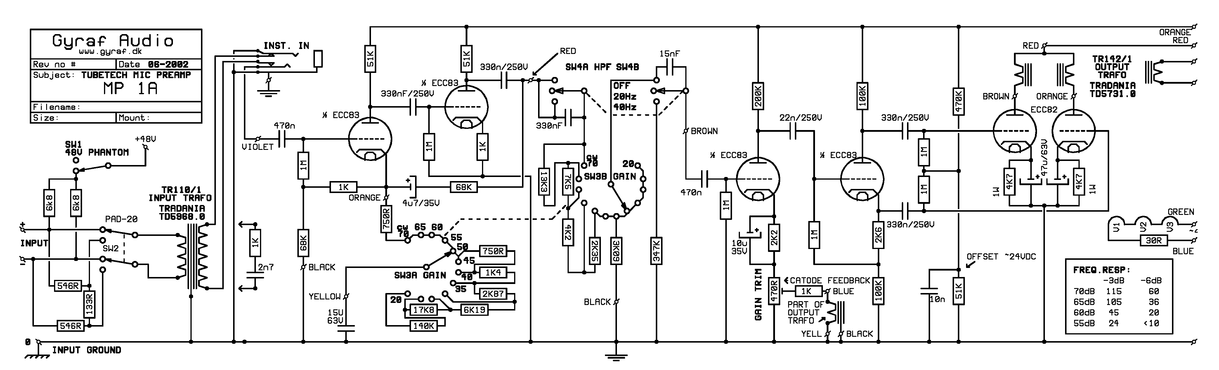

Detta är alltså en studiopreamp, dansk, modellen tillverkas inte längre.
Vad jag undrar över är utgångstransformatorn.
Google leder till en dansk tillverkare som heter Dantrafo, förmodligen specialtillverkad.
Förutom det som syns på schemat så säger specs för denna förstärkare en bandvidd om 5 Hz - 60 kHz och utgångsimpedans om <60 ohm, samt: All transformers, with the exception of the mains transformer, are enclosed in MU-metal cans. Input and output transformers come with a static screen between the primary and secondary wirings.
På det har vi alltså push-pull med bägge halvor av ett ECC82, B+ tills vidare okänt.
Kan det existera en serietillverkad trafo som motsvarar dessa specs (MU-metal cans och static screen behöver man väl knappt ens fundera på). Eller åtminstone en som skulle funka hyfsat i kretsen?

För övrigt två andra saker jag inte begriper här: Gainkontrollen och kopplingen till vad jag tolkar som slutrörets gallerläckor där det står "Offset 24V"

Lundahl gör ju ett antal olika trafos, inte omöjligt att det finns nåt som kan passa (det är ju inga effekter det handlar om här, så man kan titta på interstage modellerna (mellanstegstrafos)) förutom rena utgångstrafos.
"Offset" är att man i den här mojängen har väldigt stora Rk på slutrören (47k) och därmed måste "lyfta" styrgallret med +24 V för att det ska bli nåt på utgången. Känns mer exotiskt än praktiskt för min del.

Ah, Lundahl. Tack för tipset. Man kan säkert maila dem och fråga.
Vad kan man tänka att ett ECC82 vill se på primären i ett sånt här fall? Jag känner att det här är lite för djupt vatten för mig...
Händelsevis håller jag ju på med en annan maskin med ECC82 som slutsteg, och där hade jag väl tänkt typ 8-10K.
Jag läste Rk som 4.7K, men i alla fall, tack.
Nu finns ju strömförsörjningen inte med här, men om man får 24V ur "Offset"-linjen så borde väl Va i försteg och fasvändare inte ligga långt därifrån?
Utgångstrafon tycks ha en egen matning.

Argh. Såg fel, 4k7 står det ju. Blir i alla fall lite häftig katodspänning... rören måste ju dra ett antal milliampère om det ska ge nåt och då lär man kompensera med lite "offset"...
24 V kommer från spänningsdelaren 470k - 51k, så matningen till förrören bör ju ligga på lite drygt 200-220 V (orange ledare enl schemat).
Slutrören vill absolut se nåt vettigt på primären. Den faktiska impedansen de jobbar mot blir ju beroende av hur lasten ser ut, i och med att trafon i princip bara är en "impedansomsättare". Detta att köra trioder som ECC82 i push pull har jag inte gjort så mycket, byggde en grej med 6SN7GT enligt den principen och då blev det lite chansning med utgångstrafon - det blev 10kOhm anod-anod (med en vanlig 8 Ohm högtalare som last); det funkar OK. Trioder är rätt förlåtande och om man inte ska maxa uteffekten är det inte ett jätteproblem med lite mismatch.

Funkar inte en hammond i 125 serien den går ju in i 1 rackenhet om jag inte räknar fel ända upp till 8wattaren. Frekvensgången blir ju bredare när man inte kör trafon med full effekt och 8 watt är ju flera ggr mer än du får ur en 12au7 eller 12at7
Hmm, jag skulle nog inte lita på att den håller måttet i en sån här. Och om man dessutom ska ha ut kring 60 ohm? Finns knappast någon 125 som har en sån ratio?
Ja se där, missade spänningsdelaren. Då är jag med. Man kanske lika bra kunde strunta i 24V och köra mer normala värden på Rk.
Ja det är där det blir knepigt. Det är enkelt med en högtalare. Här vet man egentligen inte vilken last den ska kopplas in i, fast det i regel väl borde vara ett mixerbord. Jag antar att man gå utgå från "<60 ohm" som står i specsen.
Om man skulle ha originalmaskinen framför sig, hur mäter man då för att få reda på hur trafon jobbar, vad gäller impedans?
Har tillgång till ett original, och en kompis funderar på om vi skulle bygga en egen.
Har sett de här gå för långt över 3000 euro på nätet. Bra lär de dessutom låta. Jag blev mest förvånad åt att den är uppbyggd helt som en vanlig förstärkare. Hade definitivt INTE väntat mig tre gainsteg och push-pull slutsteg.
Och så var det ju den märkliga gain-kontrollen då. En dubbelpot? Ser ut som att den först jobbar med rörets katodmotstånd, men sen gör den nåt efter följande steg också... Lite kryptiskt för mig det där....

Vad gäller transformatorer, så brukar det enklaste vara att koppla upp dem mot en växelspänning på en lämplig lindning (typ att trycka in glödspänning 6,3 V på en högtalarlindning) och mäta vad som uppstår på de andra lindningarna. impedansomsättningen är kvardraten på spänningsomsättningen, dvs är det ett spänningsförhållande på 1:10, har man en impedansomsättning mellan dessa lindningar på 1:100. Har man tillgång till en tongenerator och en bra förstärkare, kan man ju använda andra frekvenser och spänningar än just glödspänning för mätandet.
Den aktuella trafon (enligt schemat) har ju en motkopplingslindning som är inritad på en annan plats i schemat, så där finns en viss "kompensationsförmåga" för olika belastningar. Som jag tolkar detta med <60 Ohm är förstärkaren specad att jobba mot en last som är lägre än 60 Ohm, vilket är ett okänt värde för mig. Ska man ha dit en egen trafo, kan man ju välja själv vad man vill ha för utimpedans - dvs vad man behöver till sin egen utrustning.
Gainkontrollen kunde jag inte dechiffrera riktigt; det ser ut som om man jobbar både med dämpning (stegvisa seriemotstånd) och nån form av motkoppling (i ett annat steg), men det var inte helt självklart - vissa omkopplarsteg såg ut som det bara var överkopplat mellan lägena.

Mindre än 60 ohm innebär inte lastimpedans utan utgångsimpedans. Det är olika saker. Fattar egentligen inte hur de bara kan mata ut en öppen trafo på det viset med okänd last i andra änden, det ser inte ut som det är kopplat för balancerat heller finns ju inge jordtapp??, eller fattas något i schemat, eller fungerar det ändå med två svävande mot jord motfas signaler eftersom de känner till varandra via trafon?
Man kan ju sätta låga resistorer på utgången för att ställa lastimpedansen och sen kommer den högre impedansen på flera kiloohm i mottagaren inte att påverka. Så hade nog jag byggt om jag hade gjort det.
Edit:Allra sist i databladet står det angivet att alla specs gäller för RL = 600 Ohm
Dock vad jag läst är 600 gårdagens impedans och nu för tiden räknar man med högre. Bygger man själv är väl det bästa att bara använda den som man vet att man kommer att använda. En line in i mixer är väl 10kish eller? Denna måste ju rimligen vara avsedd att mata en micingång som har lägre impedans.

Tackar för svaren!
Jag kan inte garantera att schemat är 100% korrekt, då jag inte ens sett maskinen.
Det är väl helt enkelt så att man får mäta och kolla i själva kretsen, och ska man bygga så får man försöka lösa saker med sunt förnuft utan att behöva följa allt slaviskt.
Den väsentliga frågan är väl egentligen: Vad är det som gör att den här förstärkaren låter så bra?
Dvs, vad har man "råd med" att göra annorlunda utan att den börjar låta märkbart annorlunda.
Egentligen finns det ju inte mycket som är märkvärdigt här förutom gainkontrollen, och så transformatorn som då alltså kan gå att kompromissa något med.
En sån gainkontroll lär ju inte ha kommit till utan att någon har tänkt till ordentligt, och då misstänker man ju att den har en väsentlig roll.
Logiskt sett kunde man tycka att syftet vore att ljudet inte ska påverkas av potens läge, fast jag tycker att det ser ut som motsatsen.
Ju mer man tittar på schemat desto mer verkar det som att den åtminstone kunde gå att kopiera - men det kan väl stupa på att man inte får tag på en pot.
Noterar även att det finns en massa punkter med färgkoder överallt i kretsen, förmodligen då trådar som kommer nånstans ifrån.
Misstänker att jag kommer att ha en hel del framtida frågor om detta i fall det blir att gå vidare med ett bygge...

En fråga är ju hur man får till det med motkopplingen om man inte har en egen lindning till den. Det går väl knappast att ta signal från den flytande utgången. Jag antar att det är just därför man har en egen lindning till motkopplingen.
13 Feb 2019, 14:51
Posts: 1405
Post Re: Tube Tech MP1A trafo
Den "flytande utgången" är säkert tänkt att passa in i en miljö där balanserad 600 Ohm var standardlösningen på att koppla ihop enheter med lite avstånd (ett antal meter). Om man inte tror att man behöver jobba med det systemet, kan man släppa en flytande 600 Ohm linje som krav på utgången. Annars tror jag att Lundahl löser det problemet också, om man frågar. De har ett antal lösningar färdiga, dessutom.
Gainkontrollen känns för mig oerhört komplex och det ser ju ut som det är nån form av omkopplare med distinkta lägen. Man jobbar både med dämpning (SW3B) och nån form av ändring av förstärkningen (varierande motkoppling) i SW3A. Inom vissa system finns krav att veta exakt hur mycket förstärkning man har i alla lägen (typ rundradio och inspelningsstudios) och där kanske det är motiverat att trixa ihop nåt i den stilen. För egen del skulle jag nog snarare jobba med att få till väl utformade förstärkarsteg och en dämpsats (typ vanlig gainkontroll) på lämpligt ställe. För att minimera frekvensberoendet som en normal dämpsats (en vanlig volympot på 220-470 k eller så) ger, kan man lägga in den efter en katodföljare och hålla nere impedanserna, bara som ett exempel.
Personligen tror jag stenhårt på att proffsgrejer av den här typen (mik-förstärkare) byggs för att ha en rak frekvensgång och minimala fasfel, dvs minimal färgning av ljudet. Vill man skapa ett speciellt ljud, jobbar man senare i processen med equalizers och sådant. Tricket med att få den att "låta bra" är troligen samma trick man använder i mätförstärkare, dvs man siktar på en linjär förstärkare inom det intressanta (här = det hörbara) frekvensområdet.
13 Feb 2019, 16:57
Posts: 7527
Gainkontrollen verkar ju ha två överlappande steg där det inte händer någonting??

Med B+ är väl problemet snarare att hålla spänningen nere kring 250V. Med trafon som ligger kring 250-270 på sekundär blir det ju på tok för högt.
Den här finns också med 200VAC, men då har man endast lindning för 6,3VAC glöd. https://www.tube-town.net/ttstore/Transformer/Power-Transformer/Toroidal/Toroidal-30VA::2192.html?MODsid=mg9u13d3061raj89iek41tv7q4
Har eventuellt tillgång till en fantomtrafo, så den biten kan lösa sig.
16 Feb 2019, 20:50
Posts: 1405
Vid likriktning av glödström brukar det mest handla om småsignalrör, så det blir inte alltför hög ström. Ett lämpligt motstånd (med rätt effekttålighet...) mellan två ellyter brukar ge filtrering och spänningsanpassning så det funkar bra.
Om man tycker att man har för hög spänning på anodlindningen, så kan man göra på ett antal sätt...
Ett är att ha ett filter med drosselingång (dvs en "L" direkt efter likriktaren) och därefter en rejäl ellyt (ingen dramatisk inkopplingsströmstöt tack vare drosseln). Man måste ha ett bleedermotstånd som drar nåt tiotal mA och då får man stabil utspänning på c:a 0,9 gånger lindningsspänningen.
Ett annat är att ha ett stabrör (typ 85A2) i serie i B+ matningen. Då tappar man 85 V oberoende av hur stor ström rören tar (upp till max 30 mA).
Ytterligare metod är att helt enkelt ha flera filtermotstånd (filtersteg) så att rörens anodström sänker utspänningen.
16 Feb 2019, 21:00
Posts: 7527
Man kan sätta en zenerdiod i serie med för sänka spänningen. Effektlagen måste tas i beaktning precis som med resistorer..
16 Feb 2019, 21:18
Joined: 20 Mar 2013, 21:57
Posts: 1507
Location: göteborg
lampuradio wrote:
När jag bygger RIAA-steg (som är rätt brumkänsliga) brukar jag likrikta glöden, på enklaste sätt. Likriktarbrygga + RC-filter. Det blir såklart lite rippel kvar, men på glöden har det ingen betydelse. Troligen skulle det funka i en sådan här maskin också.
B+ bör duga efter att ha gått genom ett par RC-steg. Har man svårt att hålla spänningen tillräckligt hög, kan man ta till en drossel i stället för R i första steget. De värden på anodspänning som syns i schemat är ju inte kritiska, man kan få förstärkning även med betydligt lägre spänning. Ur brussynpunkt är det inte fel att hålla anodspänningen nere lite på förstegen.
Fantommatning 48 V borde lätt kunna lösas från B+ eller om det finns en biaslindning på trafon man väljer är det ju ännu bättre.
En 7812 regulator är vad doktorn brukar ordinera för att tillverka en ren 12V DC
