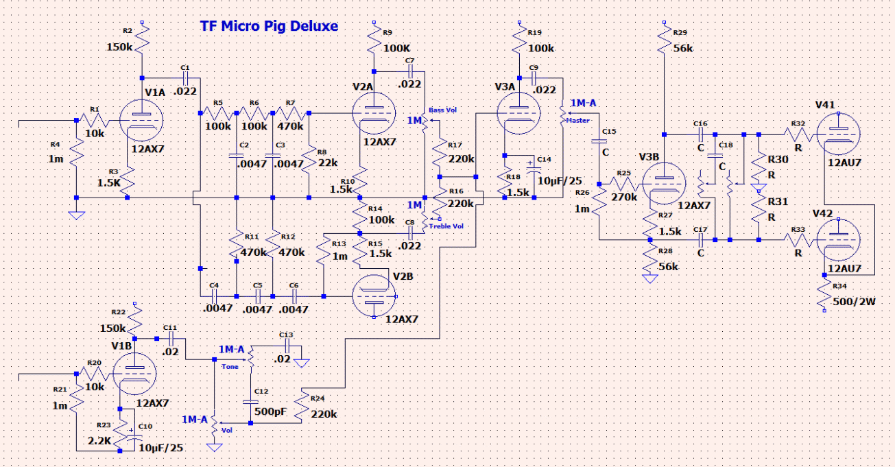

Vad tror ni om en sån här idé? Endast signalkretsen utritad ännu och några komponentvärden fattas ännu (det sensationella här är att jag lyckat åstadkomma ett schema i ett dataprogram :shock:
Men ville ladda upp redan nu ifall nån vill kommentera så här långt, eller hittar nåt galet.
Detta är vad jag tänkt bygga in i den s.k Makalösa Manicken som jag gjorde en tråd om nyligen. Alltså en två rackenheter hög låda med två rattar på varje kanal, och fyra rattar i mastersektionen. Dessa är begränsningarna jag tänkt hålla mig inom.
Skulle finnas en massa brytare att tillgå också, men det kanske får bli ett senare skede...
Det är alltså en kanal från Marshalls sk "The Pig", ett försteg som fascinerat mig.
Andra kanalen är typ en Brownface Deluxe.
(Bilden i bilagan längst ner är större när man öppnar den)

Vad är tanken bakom att kombinera två linor ur fas med varandra? Blir det något speciellt fenomen som inträder där med tanke på olika frekvensgång i respektive linorna eller...?

Ja, det är ju inte en standardmodell, det ska vara pottar på några av de där motstånden i vad det ser ut som tonstackar? Originellt med så lite avkoppling, bara på ett rör.
Kul tanke med smårör som slutsteg. Den perfekta "sovrumsförstärkaren"?
Jag kan bara relatera vad jag läst om detta. Tydligen ska det inte ha någon större betydelse tack vare frekvensdelningen. Dvs överlappningen mellan linorna är så pass liten att fasutsläckning inte blir ett bekymmer.
Man kan väl gissa att de olika utimpedanserna var grejen med denna lösning. Men om fasfrågan var en del av ekvationen eller bara nåt man tyckte att det gick att bortse ifrån vågar jag inte spekulera i.
Uppenbarligen snodde Marshall kretsen från någon hifi-förstärkare.
Har lite problem med min hantering av LTSpice, t.ex lyckades jag inte hitta något så simpelt som en potentiometer utan fick tillverka dem själva.
Så det ska föreställa potar där det står "Treble vol" och "Bass vol".
Det är ju inte en tonstack, utan frekvensdelning efter ingångssteget och en volympot för respektive linje efter V2A och B.
Nu försöker jag förgäves få till en transformator i det förbenade programmet.
Borde gå att få ut typ 1W, så om den funkar i sovrummet beror väl lite på hur man bor :wink:

De två "linor som ser ut som tonstackar" är ett delningsfilter, den övre är ett lågpass och det nedre högpassfilter, de splittar signalen i två frekvensband. S
Sedan adderas de i olika proportioner via potar. En ganska effektiv tonkontroll.

Det verkar bli mer fasfel om man inte fasvänder ena linan. Filtren förskjuter fasen så mycket.......

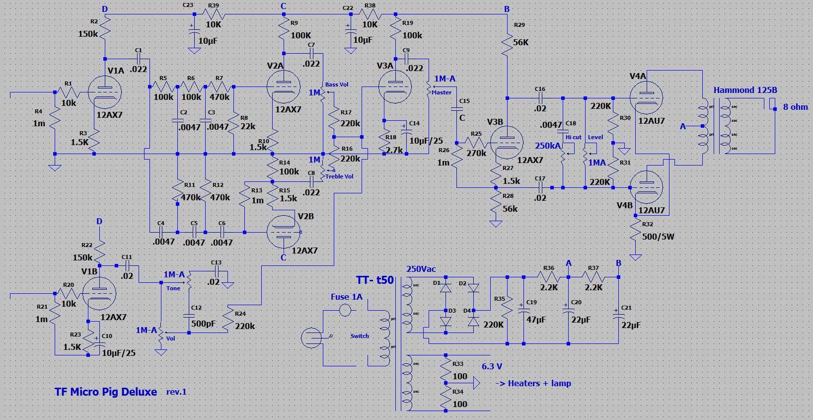

Ett komplett schema, eller åtminstone ett första utkast till ett sådant.
Upplösningen torde vara bättre om man klickar på bilagan i länken nederst.

Lynxtrap wrote:
Jepp jag "upptäckte" the Pig här på Bojen:http://ljudbojen.com/viewtopic.php?f=24&t=108161&hilit=pig&start=0
Segeborns demo är gjord i samband med det. Vet inte om "pleximaster" är aktiv här längre.
Brutalt är ordet i det klippet. Påminner en aning om ljudet som Neil Young får ur sin Deluxe, man förväntar sig att förstärkaren ska fatta eld vilket ögonblick som helst.
Sannolikt kommer den mesta disten från slutsteget och i viss mån fasvändare, eftersom det inte finns någon extraordinär förstärkning i försteget.
Någon nämnde i den andra tråden att förstärkaren är underfiltrerad, kanske det som bidrar till det där "på gränsen till sammanbrott"-ljudet.
Det finns egentligen inga förutsättningar för att min mikroversion ska låta som förlagan.
Det är mer att upplägget i försteget är annorlunda=intressant som lockar mig att prova.
Och med 1-2W slutsteg så behöver man ju inte fundera så mycket på att skapa overdrive i preampen.
Intressant!
Helt plötsligt blev den där Dynacord Eminent T2 med 740V på anoderna som jag har i projektlådan mer intressant... :shock:
Dvs det är en Eminent med transistorförsteg men med två EL34 i slutsteget. Nu är det ju andra rör i Marshallen, men ändå...
Det är en likadan som den jag har gjort ett designförslag på i "granntråden" fast det är mer normala spänningar i den andra T1.
/Lennart
