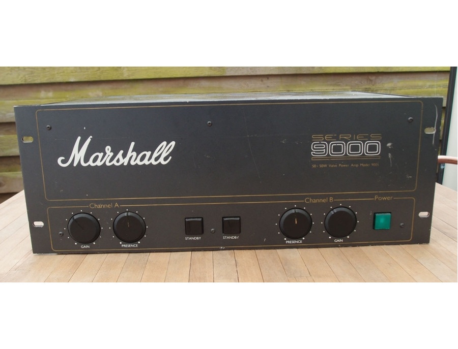

God eftermiddag!
Jag behöver ett slutsteg till min Ampeg SVP Pro preamp.
Jag har en Marshall 9005 stående som jag inte använder.
Det är ett stereoslutsteg snartlikt de klassiska JMP 50-topparna. Fast då i stereoversion och med ett buffertsteg på ingången, som jag tror är det som huvudsakligen skiljer den från det man ser i Marshall-topparna. I basvärlden är det vanligt att man bryggkopplar stereoslutsteg för monobruk, men jag har inte sett någon göra det mer rörförstärkare?
Funkar det? Är det någon som vet hur man gör? Vad händer effektmässigt vid bryggkoppling? Passar Marshall 9005 överhuvud taget till bas eller är de för hårt avrullade i basen?
Tanken är kombinationen skulle kunna låta lite som en variant på de klassiska SVT Pro-topparna genom att kombinera lite prylar som jag har liggande. Men ett stereoslutsteg passar ju inte så bra till en monobaslåda, om jag inte moddar baslådan och bi-ampar den.
Tack på förhand!

Står lite om bryggning av rörstärkare en bit ner på denna sidan. https://www.tubecad.com/2017/08/blog0392.htm
