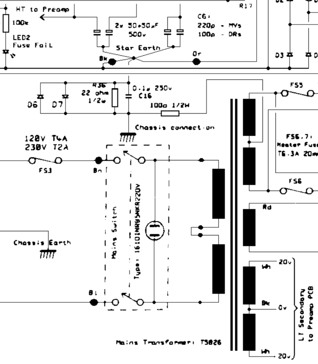

Har precis reparerat en jcm 900, 4100 som brummade kraftigt. Hittade felet till sist i ett motstånd som var svårfunnen och gömd i krympslang. Den satt mellan CT och jord. 100 ohm 0.5W. Den mätte 1Mohm.
Vad har detta motstånd för funktion?
Jag gissar på att den fungerar som en typ av ground lift då dessa förstärkare har ground lift inopererad i övrig signaljord. Dock är signaljorden lyft med 22 ohm så därför förstår jag inte riktigt varför CT har 100 ohm?
Någon som vet och vill dela med sig av fakta?

Det där motståndet sitter från glödströmslindningens centertapp, så det har inget med signalen att göra.
Man brukar ju jorda glöden på lite olika sätt. Finns inte centertapp så brukar man ha två motstånd eller en balanspot till jord.
Varför det sitter ett 100 Ohms motstånd där vet jag inte, men eftersom det har pajat så funkar det nog som en form av säkring ifall det blir överslag i något rör. Det är ju inte helt ovanligt att balanspoten i t.ex. Fender-förstärkare bränns sönder när något händer.
