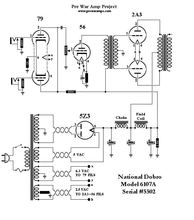

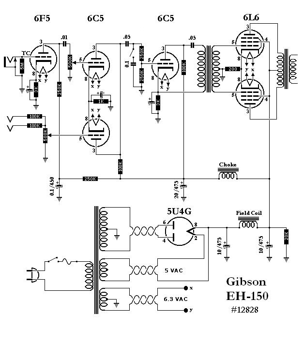

Äsch...det har redan de gamla Grekerna gjort. Schema nedan och den låter också.
http://tubewonder.com/fuzzguitarshow/H4 ... .cs.lp.mp3
Alex

Präsijs, Aleks, det finns en del exempel, jag tänker också på Rock-Ola Jukeboxar. Det som fick mig på spåret var en Gibson Skylark som jag fixade med för en del år sedan, den lät så ball så jag började experimentera. Problemet att implementera fasvändartrafo i gitarrstärkare, speciellt i en kombo, är framför allt mikrofoni, av förståeliga skäl. Plus att det inte är så lätt att hitta lämpliga trafos. Den jag använder är specialbeställd för ändamålet, vilket inte drar ner priset direkt....
