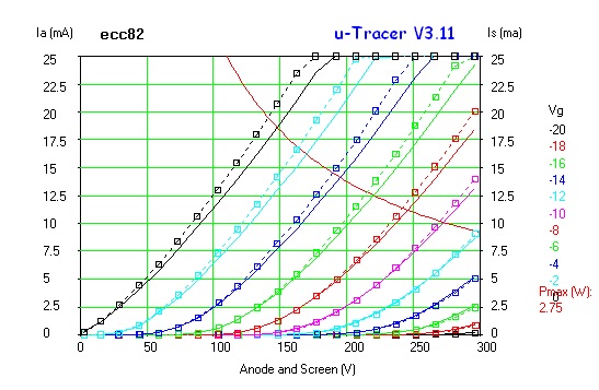

Jag håller också på med min avo mk IV och har gått igenom (nåja en kompis har) hela maskinens motståndspark samt bytt kondingar och dioder. Där fanns någon kallödning och ett par motstånd som drivit iväg samt lite korrosion vid någon kontaktyta. Mätinstrumentet är något okänsligt, visar ca 2.5% för lite annars helt ok. Peter, jag fick ju kurvor av dig bl.a till ett ecc82 som jag biforgar. Men jag fattar inte riktigt hur jag ska läsa dem? hur gör jag för att checka av mot min avo?

Post Re: Rör med uppmätta värden efterlyses
Detta är en s.k. anodkurva.
Den har lite stor stegning på g1 för att visa Gm, men principen är :
kika på vertikala 150V stapeln. Identifiera -4 och -6V kurvorna
-4V ger c:a 8mA -6V c:a 4mA Det ger en branthet vid 150V 2mA/V
För att få bättre värden på S får man mäta noggrannare och i mindre steg.
I uTracern finns möjligheten att på ut numeriska värden. Kurvorna är
avsedda att få en uppfattning om linearitet och allmänt skick.
17 May 2018, 10:25
Joined: 29 Mar 2014, 18:05
Posts: 2138
Inte säker på att jag är med..När jag mäter ecc82 så ska den vara inställd på 250V(anod volt), då ska jag titta på stapeln för 250V? Varför ska jag just identifiera -4 och -6 kurvorna? Gäller dessa även vid 250V stapeln. Ursäkta min okunnighet...
George Harrison
17 May 2018, 15:04
Joined: 20 Mar 2013, 21:57
Posts: 1506
Location: göteborg
Polytone wrote:
-4 och -6 var ett exempel. Gm är olika på olika ställen i diagrammet, därför skall man alltid ange
vid vilken arbetspunkt ett visst värde på Gm avser. Av det skälet är det lämpligt att välja
de arbetspunkter som rörtillverkarna använt i sin dokumentation.
Vid 250Va ( som databladet) kikar du på Vg 2 olika spänningar och ser vad Ia ändras.
Tyvärr är dessa diagram inte så finskaliga i Ia sidan, därför får man bara närmevärden.
Därför är det bättre att använda det uppmätta värdet i siffror.
17 May 2018, 16:28

Joined: 27 Jan 2008, 09:54
Posts: 67
Med ett försök till förtydligande av ECC82 exemplet så kan du utgå ifrån databladens nominella värde för ett ECC82 rör. Ett ECC82 rör ska vid -8,5 volt
på ingångsgallret och 250 volt på anoden dra 10,5 ma i anodström och ha en branthet på 2,2 ma/volt.
Om du tittar på det visade exemplet så kan du med hygglig uppskattning se att röret i exemplet drar ca 12 ma i anodström och har en branthet på ca 2,25 Ma/volt,
dvs. motsvarar bra databladets nominella värde för ett nytt rör.
Hur kan du se detta, utgå från den vertikala axeln för 250 volt, följ den till dess den korsas av den rosa -10 volt kurvan, avläs skärningspunkten på den vertikala
Ia stapeln och avläs ca 7,5 ma. Sedan gör du samma sak, följ den vertikala axeln för 250 volt till dess den korsas av -8 volt kurvan, avläs skärningspunkten
på den vertikala Ia stapeln och avläs ca 12 ma. Skillnaden 12 - 7,5 ger 4,5 ma men du vill veta brantheten per volt och eftersom de värden du har visar skillnaden
mellan -10 och -8 är skillnaden per 2 volt måste du dividera det uppmätta värdet med 2 och då får du 4,5ma/2 = 2,25 ma/volt vilket väl motsvarar brantheten
enligt databladet.

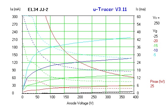

Tack, nu börjar jag att fatta! Här kommer en annan kurva jag fått av Peter på ett EL34.
George Harrison
20 May 2018, 19:20
Posts: 2138
Skillnaden mellan lila och grön kurva är ca 60 vid 250 V och delat på 5 som är skillnaden mellan kurvorna blir det 12 mA/V och databladet säger 11 mA/V. Tänker jag rätt?
George Harrison
20 May 2018, 19:26
Posts: 1506
Location: göteborg
Ja.
Fast det blir ett medelvärde mellan -10 och -15V på g1
Databladet mäter (tror jag) en liten varition. Men slutrör används ju oftast med större utstyrning.
20 May 2018, 20:12
