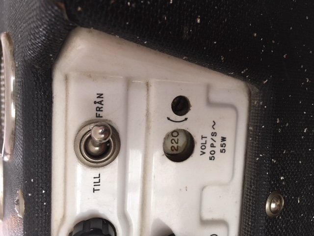

Vilken nätspänning står omkopplaren på?

Nätspänningen står på 220v.

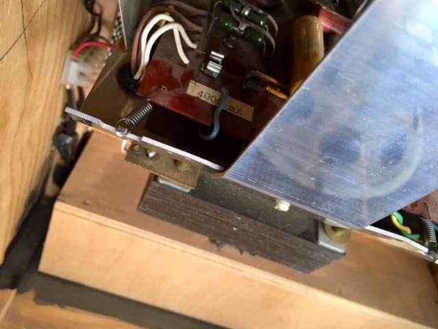

Vid platsen för säkringen står det 4000mA
File comment: Där säkringen ska vara

Det är säkring till glöden. Den skall vara T4 Amp (trög 4000mA).
Inte konstigt att den går sönder. Har du en sådan säkring?

Enligt schemat så är väl 4000 mA säkringen till glödströmmen.
Om det sitter 1,6 mA säkring där så smäller den nog rätt snabbt.

Tack. Jag utgick bara från den som satt innan men då var den felaktig då.
Tack. Då köper jag en sån imorgon.
