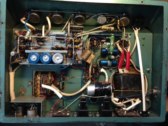

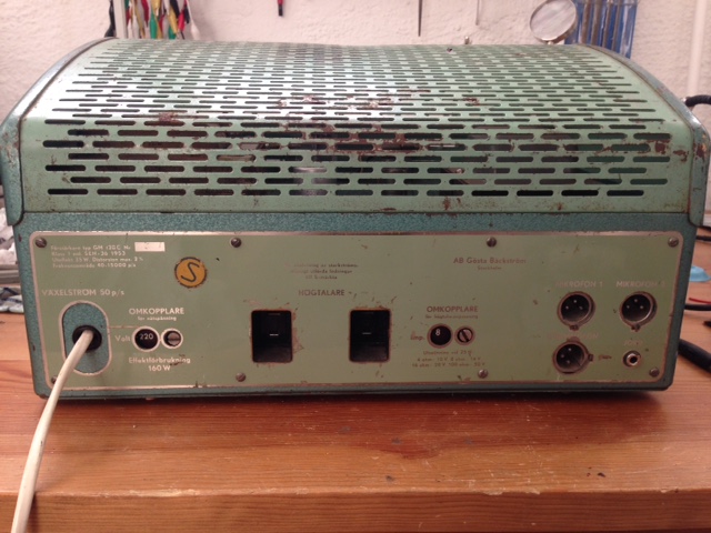

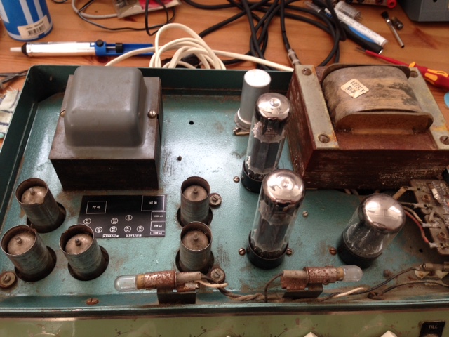

Hallå alla rörentusiaster! Har kommit över en förstärkare som jag velat ha under lång tid. Tanken är att denna ska byggas om och bli en "keeper" i den mening att den ska låta jävla bra och ha allt man behöver för att inte vilja byta den mot en annan.
Jag har stort intresse för detta med rörförstärkare och har pillat i en hel del apparater(främst rörradio), mest för felsökning och lagning med samt men även byggt om två gamla PA-förstärkare (dynacords) för gitarrbruk med hjälp av vad som jag läst på just detta forum. Väldigt tacksam för detta forum! :)
Som sagt, nu kommer sommaren och då får jag lång tid ledigt (jobbar som gitarrlärare och har sommarlov) och skulle vilja bygga om denna.
Tanken är att jag laddar upp bilder under projektets gång, och ni kommer med kommentarer och tips om hur jag kan gå tillväga så blir detta ett kul projekt. Hoppas det finns intresse för detta!
Min första tanke är att rören som sitter däri bör gå använda finfint till detta. Jag börjar med att lägga upp lite mysiga bilder. :) Det verkar som att en potentiometer är bytt, samt en lyt inne i chassiet (ser inte klokt ut) och en extra utgång för DIN-kontakt verkar ha installerats?
Kom gärna med egna erfarenheter av dessa och berätta hur det blev.

Har haft mycket annat på gång så detta projekt har legat på is. Men idag dök det upp en lucka och då passade jag på att rengöra maskin. Har fått bort in och utgångar och adderat plåt och vanligt telejack. Bytte den stående lyten till en om 2x47uF. Jordade även apparaten. De två fjädersäkringarna hade något lödat dit en kabel så jag passade på att slita bort mekaniken där och addera vanlig glassäkringshållare.
Skulle addera skyddsdioder på gz34:an och upptäckte att jag bara hade två pinnar ledigt. Börja mäta och såg att två av pinnarna används som lödstöd till glöden till skalbelysningen på ovansidan. Skall dock addera dessa dioder vid senare tillfälle.
Maskinen fungerar. Lite brum finns, skulle tro det har med de obytta lytarna som ligger inne i maskinen att göra.
Glappade i ljudet så jag gick igenom socklarna och pillade isär pottarna och rengjorde.
Maskinen i sig levererar riktigt cleant ljud. Inte dåligt på något sätt men just det, cleant.
Då har det alltså blivit dags att fundera på vad man ska göra med den. Skulle vara trevligt att kunna ha den väldigt clean men ändå få ut riktigt sjungande distortion i maskin med hjälp av en switch.
Funderar på vad man ska göra av de två oanvända reglagen på framsidan. Just nu används mikrofon 1 till gitarren.
Vad ska man göra härnäst? Kanske installera fast bias? Har bara modifierat i mindre skala men skulle gärna gå lös på denna maskin för att lära mig.

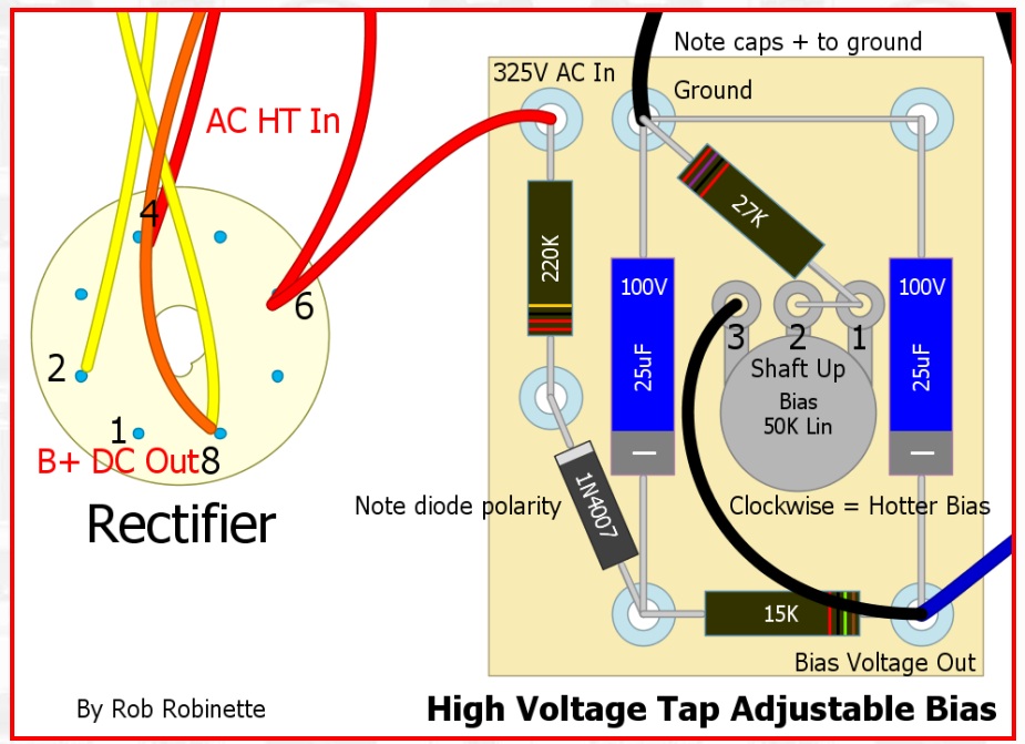

Googlade lite och hitta denna:
Antar att jag kan utgå från denna och ändra 220k mot något större för att få mina -50VDC? (Vill minnas att jag hade markant högre spänning än 325)
Borde gå att konstruera om denna till individuellt justerbart med enkla medel?

Som bilden,bara det att du installerar vanliga 1/4w trimpottar parallellt mot jord och har wipern som utgång mot resp slutrör. (Wipern,om du inte vet det,är mittbenet på de allra flesta pottar)
Sen hade jag utan tvekan använt båda tapparna och en börjat med en serieresistor om 100k på resp tapp innan dioderna som skall till. Vanliga 1N4007 räcker länge. Är både bra och billigt.
Som du ser en ganska enkel grej. Trimpottarna jag använder är på 100k styck,vilket medför att bias spänningen alltså konstant ser 50k totalt mot jord. Om man vill kan man med fördel lägga en serieresistor om tex 22k mellan "jordbenen" på trimpottarna och chassijord. På så vis undviker man att kunna justera biasspänningen till noll,med påföljande rusning i slutrören.
Genom att ta spänning från båda tapparna minimerar du ev risker i händelse att en av dioderna skulle ledsna.

Så. En principskiss.
T1 och T2 är trimpottar. Jordningen av T1&T2 samt C1 och C2 görs med fördel givetvis som buss lr stjärnjord innan det tillåts träffa chassi. Utgång mot chassi vid C1.
Vid "bias" för respektive trimpot skall det vidare till respektive gridläcka. Normalt mellan 100k och 330k per slutrör.
Anledningen till att man lägger ytterbenen på trimpottarna som man gör,parallellt,är att på så vis är lasten kretsen ser konstant. Det är bara respektive wiper ut som påverkas,och därmed påverkar biasspänningen.
Var medveten om att strömåtgången i kretsen är mer eller mindre minimal.
R1,R2 samt R3 sätts med fördel av rent praktiska orsaker till 1 watt,vilket är rent overkill rent elektriskt.
T1 och T2 av samma anledning till 1/4w.
Spänningståligheten på C1 bör vara 100VDC och för C2 64VDC.
Principskissen ovan är en mkt enkel,och funktionell,lösning för individuellt justerbar bias.
Om värdena ifrån HT tapparna vida överskrider det vi normalt ser,dvs upp TILL typ 350VAC,så får R1 samt R2 justeras.
D1 och D2,där funkar helt vanliga,pissbilliga,1N4007´or. (Overkill de med)

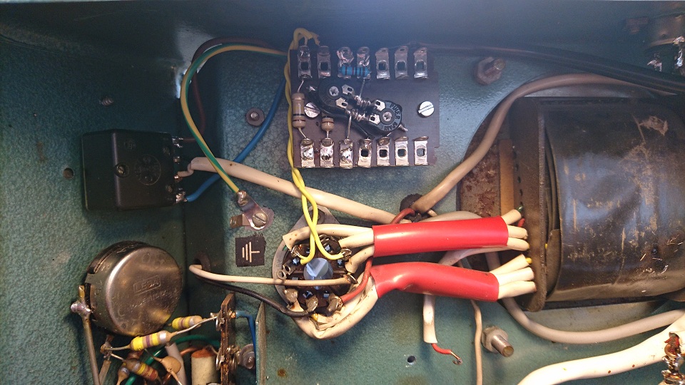

Har suttit lite med detta idag. Har inte testat något ännu men har fått kortet på plats.
Frågor som dök upp i huvudet om störningar:
Kan inkommande AC som ligger ovanför kortet på bilden ge störningar? Kan biasspänning till rören föra med sig någon form av störning beroende på hur kablage dras över huvudtaget? Biasspänningen går ju trots allt till signalkedjan...
Den tappen som blev över från transformatorn....vad ska man göra med den?

Post Re: Sommarens projekt - Gösta Bäckström GM128C
Nej,nä det gör det inte i detta fallet.
Googla en stund på Kirchoffs två.
Bäckisen lyder INTE under "den gyllene regeln" i original. Lös det skall du se att det blir annat ljud i skällan. (Jordningen av lyt för första smäll till HT´ns centertapp. ENBART det till den punkten.)
Vidare,bli av med det där UL tjafset om det e där. I sin tur se till att glättningen av de första två smällarna e med i matchen.
En Bäckis som lyder under det ovan e fan tyst som en mus..

Ursäkta mig om jag frågar för mycket...men bättre att veta vad man gör om man ska lära sig?...
Den UL-kopplingen som du nämner antar jag är den på schemat som kommer från utgångstransformatorn via R13 och matas in i fasvändarens katod? Isåfall verkar schemat inte riktigt stämma helt med verkligheten. Utgångstransformatorn har iallafall en egen tapp för detta. Räcker det att jag bara löder bort den kabeln?
Skulle man inte kunna använda en switch och kunna flippa mellan UL och icke UL för att få en "bredare" förstärkare?
Angående glättning så har jag bytt ut de två lytarna mot en dubbel om 47uF.
HT's centertapp - menar du centertapp på PT's sekundärsida?
Och...den tappen som var kopplad till katodbias (glödens centertapp?), vart ska den gå nu?
20 Aug 2016, 11:07
Japp. Centertappen till PT´ns sekundärsida.
Den skall möta jordningen av elektrolyten som tar första smäll innan de två tillsammans når chassi tex.
R13 låter mer som vi talar en NFB resistor? Kan du länka vilket schema du använder,för det finns en hel hoper olika till Bäckisarna?.
De är mkt riktigt katodbias original. När du bygger om till fixed bias skall pol 1&8 bindas samman på respektive slutrörssockel och dras till jord.
Förslagsvis via ett 1 Ohms motstånd eftersom du då får en mkt behändig mätpunkt för att mäta bias vid.
(U=R*I och P=U*I Dvs,om R=1 så är U=I. Om vi då mäter spänningsfallet,i mV,över 1 Ohms motståndet så blir det direkt översättbart till mA. Då vet vi strömmen i tomgång per rör. Mät nu B+ (pinne 3) och multiplicera B+ med det uppmätta värdet...åsså har du anodförlusten i tomgång).
Du har ju tillverkat en bias krets. Ett tips,iom att maskin har RLR,är att du slår på maskin utan RLR´n i och rent fysiskt mäter på resp slutrörssockels pinne 5 att där är ca -40VDC. Dvs,minus 40 volt.
Justera vid behov för runt det värdet kommer biasspänningen mot g1 behöva vara vid de B+ spänningar en Bäckis levererar.
Glödens centertapp i sin tur...den skall sitta kvar. Tills...du bestämmer dig för att använda annan form av jordreferens för glöden.
Tex en 500 Ohms trimpott på 1/4w...så du kan "trimma" glödens nolla tills du får minst brum i kretsen. Om du bestämmer dig för att installera en sådan måste glödens centertapp lyftas från chassit och bindas åt sidan eftersom potten i det läget blir maskinens nya jordreferens för glödlindningen

Schemat har jag bifogat i tråden. Länkar den igen:
http://ljudbojen.se/download/file.php?id=12970&sid=4e0319e2a8db458edd39f90d658e9942
Ja...jag blandade ihop NFB med UL.
Är UL att SGM är kopplade till utgångstransformatorn? Ska den kopplas till B+ istället?
Pinne 1 och 8 var ihoplödda innan också. Har lödat dit 1ohms motstånden.
Glödens centertapp ska sitta kvar? Alltså till jord/chassi? Den satt ju på katodmotståndet sist som e borta.

Starta igång maskinen och bas ställd på 70%. Låter mer gain nu när man drar upp volymen än vad jag kan minnas.
Nu till det där UL. Hur ska jag koppla om då? Är det bara att ta de där 1K motstånden och koppla till andra lyt? Kanske ska ner i värde och upp i effekttålighet?
Japp.
UL innebär att man skapar AC motkoppling i OT´n kan man kanske säga lite förenklat.
Mao "måste" inte UL utgångarna mot g2 ha samma potential som anoderna. Det är en gammal,felaktig,föreställning som dessvärre fortfarande lever.
Mao är det så att om du tar bort UL kopplingen innebär det i kontext att matningen av g2 INTE sker via OT´n,oavsett hur en sådan UL koppling ser ut.
Ja. Det går alldeles utmärkt att flytta greppunkten för utgång mot g2 dit du har lust egentligen. Var,som du är inne på,bara medveten om den effekt g2 äter upp under full last och därmed behövlig effekttålighet på SGM.
Ja. Maskinen SKALL bli mer effektstinn i fixed bias utförande. Inte mer med det,och kringkomponenter som OT mm klarar den biten med enkelhet i Bäckisarnas fall. E bara att köra på det.
Glöd så.
Vi behöver att glöden har jordreferens,i nån form. Om det sedan tex sker på klassiskt Fender manér med motstånd eller om det sker med en fysisk centertapp eller på klassiskt tex Dynacord manér med en trimpot är totalt underordnat.
Att göra det via trimpot kan då av rent praktiska orsaker vara bra,speciellt om man använder småsignalspentoder i preampen då dessa är känsliga för all form av störning. Med en trimpot kan man som sagt ratta detta till läge "för minsta brum" med enkelhet. De två ytterbenen på trimpotten går då till glödens respektive sida och mittbenet,wipern,förlängs med kabel som dras till chassijord.

Nu när jag ska koppla bort UL tänkte jag testa med 1K5W.
Har läst på lite och ser att EL34 har 250V max spänning på g2...Är det så jag ska ha det eller kan jag ha samma spänning på skärmgaller som anod? Verkar som man får ut mer effekt ju högre spänning man har på skärmgaller?
Jag tänkte ta och sätta trimpot för glöd som du föreslog. Då blir glödens centertapp icke behövligt? Kan man bara dra på krympslang och dra fast den (oanvänd) med buntband med de övriga kablarna?
Nej nej nej nej....
Max anodspänning för EL-34 enl datablad är 800VDC.
Maximal g2 spänning är 500VDC,med abret att vissa tillverkare (som JJ om inte minnet sviker) sätter det till 450VDC. (Peter H?)
Nej. Det med antal volt mot g2 och uteffekt hänger inte ihop. Inte alls. Vill minnas att det var Aleks som för länge sedan länkade till ett "paper" på det med skärmgaller,som sammantaget får sägas vara en mkt mkt missförstådd funktion i ett slutrör.
Det som kan sägas är att potentialskillnaden mellan g2 och anod har inverkan på hur röret ifråga reagerar och arbetar. Vidare är det så att g2 normalt anges för maximal effekt/belastning,och detta av en orsak då g2 normalt rent fysiskt inte är designat för att hantera ngr anmärkningsvärda effekter.
Ja. Monterar du en trimpot för glöd så skall centertappen för glödlindningen tas bort och galvaniskt separeras från chassi. Funkar att trä en snutt krymp över och binda det åt sidan med ett buntband eller liknande. Går alldeles utmärkt.
