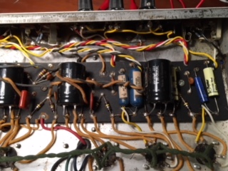

Tack för svar. Filterkondingarna byttes innan jag köpte förstärkaren vilket var för ca 3 år sedan. Vet dock inte när det gjordes. Kan alltså vara för t ex 7 år sedan... Elektrolyterna på fiberboarden bytte jag för ca 1,5 år sedan så de är garanterat fräscha. Vill också påpeka att piezosoundet inte upplevs som ett direkt missljud utan mer en karraktär jag skulle vilja bli av med.

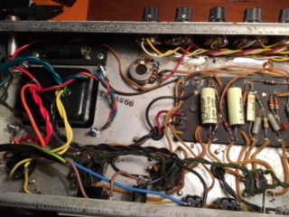

Så här ser hon ut "under the hood".
File comment: Filter

Japp, tog bort 10 pF kondingen och visst försvann det lilla stråk av piezosound som fanns. Dock blev reverbet lite fattigare så jag ska testa en 5 pF konding istället vad det lider.

Efter att ha spelat på förstärkaren en vecka kan jag inte säga annat än att jag är kanon nöjd. Känslan av att reverbet blev fattigare har försvunnit och jag kan verkligen rekomendera att ta bort denna konding om man upplever att förstärkaren har en piezoliknande ton. Kommer inte att sätta in en 5 pF konding även fast jag beställde.
