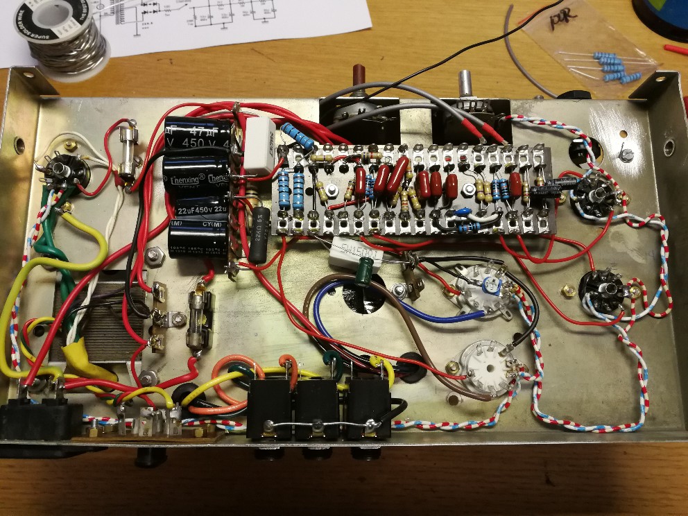

På bilden ser du vad jag har att jobba med. En gammal "crystal calibrator" från jasonkit utan schema någonstans på internet. Har därför ritat schema på PS för att kolla om det kommer funka. ECF80 är röret som är kopplat till den lilla utgångstransformatorn. Vet ej vad detta rör ser för belastning då jag ej hittat info om det och jag har heller inte hunnit mäta transformatorn ratio. Sitter iallafall ett sjukt litet element på 4 ohm som jag tänkte vore kul att ha kvar i form av övningsvolym. Sen så ska det givetvis finnas jack för att koppla den till lådan och använd som topp.
Notera på schemat jag ritat att transformatorn levererar tillräckligt mycket glödström för att orka driva men hur är det med B+ vet jag inte. Tror ni den lilla PTn klarar en 18W? Inom parantes är spänningarna med alla rör utdragna (275 VDC). Övriga spänningar är med alla rör monterade.

Om den där prylen har en PT som är i paritet med anodströmssäkringen (50 mA) så är det nog inte idé att tänka på EL84 i SE eller PP. Inte utan att kraftigt modda arbetspunkten... Möljigt är det såklart, men uteffekten lär inte bli skrämmande hög. Om apparaten är komplett kunde det nästan vara bättre att försöka sälja den och köpa en mer kapabel PT. Jag kan vara intresserad, har nog ett tomt chassie också om det är behov av detta.

Jag skulle tro att säkringen har mer med vad kretsen drar i ström att göra än vad PT levererar. Den är inte till salu då jag verkligen älskar chassiet/utseendet på denna apparat och det är hela grejen för mig. Jag kanske provar bygga och ser. Får i värsta fall göra plats för ny trafo tänker jag.

Förstår din tanke. Beroende på vad du förväntar för uteffekt finns flera möjligheter, mycket finns att se i rördata ( http://tubedata.tubes.se/index.html ). Finns ju andra rör än EL84 dessutom, även en del kanske oväntade rör kan komma till användning ( http://www.hififorum.nu/forum/topic.asp?TOPIC_ID=95121 ) för att få ut hörbar effekt.

Nu är det enbart erfarenhet som talar men...kan nog mkt väl vara att PT´n orkar med ett par EL-84 i p/p.
I gamla dagar överdesignades de bitarna mkt ofta.
Vad avser primärimpedans för SE setups från tiden var en närmast "standard" i sammanhanget 7k Ohm. Märk nu väl att det handlar om single end slutsteg. Väldigt väldigt många rör utvecklade här i Europa använde sig av just 7k vad avser de bitarna.
EZ-80 flaskan skulle jag misstänka är begränsningen. Återigen,byt den mot ett EZ-81. Är "direct replacement".

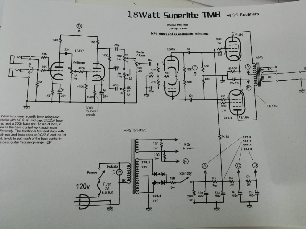

Hade tänkt testa detta schema.

Post Re: Tips på schema för litet bygge
Spänningen är inte problemet.
Att du har ett begränsat spänningsfall med 81a vs dioder är bra. Indikerar att PT´n inte lastas speciellt mkt av befintlig krets. EZ80 "skall" ge mer spänningsfall enl datablad i sitt arbete fwiw.
Sen. Schemat för TMB 1974 är inte direkt ngt nytt. Om du skall få rejält liv i den kretsen (läs-användbar dist) krävs som jag ser det lite andra grepp.
Men det är jag det.
Om du tvivlar så mkt som ett uns så innebär en preampflaska till i princip,rent praktiskt,en last av skit å inget. Mao,kostar inte mkt att hänga dit.
Med kisel som likriktare brukar man säga att AC*1,31=DC. Under last.
Oavsett spänningsfallet i befintlig krets så bör du som jag ser det byta ut 80´an mot en 81´a om en 18wattare är din ambition. Kolla antal mA datablad så förstår du snart varför.
Jag har gjort så ngr ggr att jag lägger en switch som bryggar över tex en 81´a med ett par dioder. Iom det får du en "diod/rörlikriktarswitch". Funkar utmärkt.
För att förenkla för PT´s,om den nu är begränsad,kan det vara idé att sätta ihop detta med fixed bias. Inte heller det speciellt krångligt.

Hittade ingen passande utgångstransformator så jag funderar på att beställa både PT och OT för bygget. Har iallafall hunnit sätta dit IEC idag.
Har även funderat på fixed bias. Då lär väl effekten öka ytterligare?
Vill gärna använda original volymkontroll på 250K men schemat säger det ska vara 1Meg. Vad blir resultatet om jag kör 250K? Kan jag inte kompensera vad som nu händer i tonstacken?

Du,det finns massor av sätt att flå en katt som det heter.
Så fort ngn presenterar "måste" i våra sammanhang har jag en tendens att dra öronen åt mig. Helt enkelt för att vi rör oss i en sfär där en gammal sanning råder.
-"Låter det bra så är det bra"- . Precis så enkelt ligger det till. Mao? Vad avser värden på pottar osv,prova. Vem fan vet...det handlar ju om vad DU gillar.
I takt med att resistansen för gainpottar stiger är det primärt så att du bortsett från mindre spänningsdelning även bibehåller mer topp.
E väl ungefär där det tar stopp.

Jag bygger för att det är kul och att jag vill lära mig. Hade tänkt att bygga på någon form av bräda då det blir lättare överskådligt ifall man vill tweaka. Det hade gått att bygga äkta PTP men då hade jag förmodligen velat jorda lite huller om buller. Så det blir någon bräda som liknar en typisk 18W.
Jag tänker att jag bygger apparaten ungefär enligt schema och därefter kan jag ju fritt "modifiera" och lära mig mer om dessa olika metoder.
Det dyker upp frågor om massa grejer men vi tar det när jag byggt klart den.

OT har kommit och bygget har påbörjats. Undrar om PT klarar driva förstärkaren för nu ser man tydligt att den endast är lika stor som Utgångstransformatorn. Får bli att testa och se.
Jag har även hunnit bygga lite på kort och fått lytar på plats. Alla delar fanns hemma förutom OT.
Ska försöka hinna koppla klart för test imorgon.
Har eventuellt planer för att sätta dit ett rör till framöver och det får plats fint om jag borrar upp ett hål för det.
18 Oct 2017, 12:57
Posts: 1404
Utan att vilja hämta gamla mögliga poäng här så vill jag ändå påpeka, att storleken -i sig själv- inte är av avgörande betydelse för prestanda. Inte när det gäller en transformator... Där påverkar järnkvalitet, uppbyggnad och lindningstråd rätt mycket. Dock, efter att ha mekat sönder och lekt med ett antal gamla mätinstrument över tid, så vill jag påstå, att nättrafos inte så ofta är överdimensionerade för sin uppgift. Det finns ingen ekonomi i att ha en för stor trafo, när man bygger den sortens prylar. Det finns så många olika instrument, som kräver endast låg ineffekt (rörvoltmetrar, signalgeneratorer, aktiva filter etc etc) att marknaden för en "lagom stor" nättrafo är liksom ett segment i sig självt. Jag tvivlar på att din PT är byggd för att driva ett par EL84 i en 17 W setup. Ursprungsapparaten tar nog inte ens hälften av den viloeffekt som ett sådant arrangemang vill ha. Å andra sidan är det inte "farligt" att prova, men lämna inte bygget påslaget utan övervakning förrän du vet att det inte överhettar.
I övrigt vill jag gärna nämna, att det ser väldigt prydligt ut!

Idag hann jag bygga klart det hela så jag kunde testa den. Låter gör den men det händer inget när jag vrider på baskontrollen. Upplever även att det inte händer så mycket med diskant så något är inte helt rätt. Hela soundet är för mycket bas just nu så jag får göra en felsökning.
Dock får jag byta PT först då jag tyckte den var lite för varm redan efter en kvart.
Sedan upplevde jag maskinen väldigt ren om jag inte drog upp master en massa och då tyckte jag där fanns en del brus. Är osäker på om det bruset är normalt eller inte för denna setup när man drar på ordentligt.
19 Oct 2017, 14:19

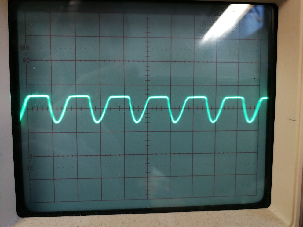

Kopplade oscilloskopet på utgången och signalen var långt ifrån en fin sinuskurva...
Jag anar att det beror på den låga HT-spänning jag har att jobba med på den lilla transformatorn som jag ej har bytt ännu. Värdena som jag utgått från funkar nog helt enkelt inte så bra och rören får nog inte rätt arbetspunkt. Så nästa steg blir att kolla arbetspunkten på rören och låta maskin stå på i 1-2 timmar under bevakning för att se om transformatorn klarar av det.
Funderingar...
Kan jag ändra så att röret får rätt arbetspunkt bara genom att ändra Rk i de olika stegen? Eller borde jag ge mig på Ra också?
Har valt att köra james tonstack efter anodföljare vilket jag tror ska kunna funka bra. Någon som har erfarenhet av att köra tonstacken antingen så eller efter katodföljare?
22 Oct 2017, 00:11

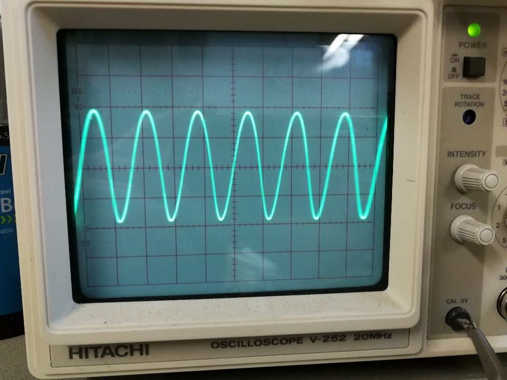

Jag bytte PT för den blev helt enkelt för varm. Problemet med sinusvågen kvarstår trots nu högre spänningar.
Jag blir inte klok på detta, men ni kanske kan hjälpa mig?
Ljudvågen innan gallermotstånd (470k):
Ljudvågen direkt efter motståndet (pin7) :
Signalen ut från anod i det senare steget är inte alls vackert. Som en ramp ungefär.
Vad tror ni har gått snett? Alls komponentvärden stämmer enligt schema på dessa två steg. Sen har jag bytt ut tonstack mot James enligt följande schema:
Har även kopplat en kondensator mellan anod och tonstack.
Det verkar som att Ljudvågen blir halvvågslikriktad? Mäter - 6VDC på pin7 när jag har signal matad. Annars mäter det inte negativt. Om jag bytte Rk mot 10K så börja sinusvågen se bättre ut men det är ju helt fel!? :(
23 Oct 2017, 15:26
