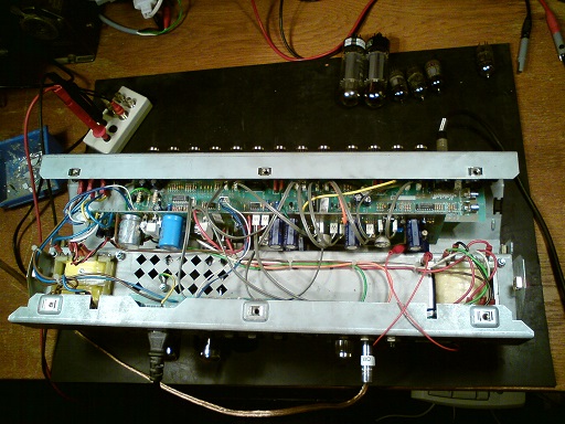

Blev vid en skottad JTM-30 för någon vecka sedan. Som det visade sig med det mest trista ras som tänkas kan,en skottad nättrafo. Visar sig att ngn Mr Handyman varit nere i denna innan och den kapslade säkring som sitter till lågspänningsdelen i de hade helt resolut bara bryggats. Dvs,säkring saknades nu.
Säkringar är som vi alla vet dumma som fan,och nettoresultatet lät inte vänta på sig i brist på den där 250mA säkringen. Summa summarum,uppbrunnen PT.
Aleks to the rescue though so.. Numer har den en toroid som matar den istället. Det och en vanlig säkringshållare MED en 250mA säkring. Jo tjena.
Utgångarna äro trenne. Dels HT och dels glöd men till sist även 25VAC@60mA som driver styrningen av maskinen.
(Återigen bild från nätet).
De är ju lite annorlunda byggda de här i måtto att kortet i de alltså står upp. Monterat som i en plastränna på chassits golv. Det gör att oavsett vad som skall göras med de måste kortet demonteras. Krångligt så det förslår.
Man släpper på alla anslutningar,tar väck skruven som håller kortet samt slutrörssocklarnas flänsar varefter man pressar kortet mot maskinens faceplate och bänder ur slutrörssocklarna med en mejsel med väldigt milt våld.
Vad värre är så medför det att slutrören,i -30´ans fall 5881´or,installerats liggande de med. Mm. Det vore kanske väl,men om ni nu kikar ungefär halvvägs uppför chassits vänstra sida så ser ni hur man stansat ett antal hål i ruter form. Dessa hål är tänkta att utgöra ventilation antar jag,något som väl handen på hjärtat inte direkt är engelsmäns paradgren direkt.
Hur fan det nu går till när man lever på en ö-grupp där det mer regnar än inte!
Huh?
Jo asså...det är väl ok att man stansat chassit som så,men det medför att slutrörens värme evakueras in i själva chassit och se den värmen har rätt exakt INGENSTANS att ta vägen eftersom cabben är sluten. Mao...nu har man inte tänkt klart igen.
Där har vi JTM seriens stora baksida. Värmeproblem. Förvisso AVSEVÄRT värre i den mer välfyllda JTM-60,men lika fulla fast inte rätt genomfört på JTM-30 heller.
Mao skall cabben moddas så vi får genomströmning. Ngt som garanterat får hela maskinen att gå kallare. Som jag fattat det finns det cabbar så gjorda från fabrik av sista årsmodell,och väl är väl det.
I DETTA specifika fallet då så måste överhandsfräsen fram. Fact of life. I fallet med JTM-60 i sin tur anser iaf jag att det är en god idé att kränga dit en liten datorfläkt på det raster/plåt som skyddar rören. Det behövs inga herrejösses grejer utan det räcker alldeles utmärkt med en liten 12 eller 6 volts datorfläkt. Vidare hörs moderna sådana fläktar i princip inte alls. Enda den skall göra är att skapa luftväxling,så ngn djävla storm är allt annat än eftersträvansvärt.
JTM-30 däremot,skulle förvåna mig om den behöver det. Tror det räcker alldeles utmärkt med att evakuering skärs till upptill i cabben,resten lär termik lösa. Dvs,varm luft stiger.
Nåja.
Bortsett från att PT´n var skottad,för det var ju ordnat snabbt nog,så visade det sig att även likriktaren till preampen och PI´ns glöd var lika skottad den. Inte heller DET speciellt ovanligt på -90tals Marshalls överlag vill jag mena.
Att använda DC som glöd är väl en bra tanke men då gäller det ju att bitarna är dimensionerade för det med. Likriktaren byttes kort sagt.
Igång med skrotet och nu hade vi oss en fungerande JTM-30 combo igen. Trevligt iofs,men rätt meningslöst i mitt tycke.
I den vevan kntrl jag bias via shuntmetod och den var väl sådär. Visade 33w per rör i tomgång.
Av ngn outgrundlig anledning har man satt upp en biaskrets som grundar sig i en serie seriekopplade zeners mot jord. Antar att tanken varit att ha bias flytande tillsammans med spänning,och att bias justering därför inte skall behövas oavsett klassning på slutrören,men med facit i hand fungerar det ju sådär knappt 30år senare.
Biaskretsen byggdes nu om,och fick en trimpot på lödstöd på ena planytan "upptill" i chassit istället. Bra mkt vettigare och vad vidare är..justerbart.
Studerade schemat ganska ingående och kom fram till ett antal mods. Dessa har genomförts... Närmast ett helt sketlass faktiskt :mrgreen:
I den vevan grunnade jag på varför "bara" 30watt ur de där 5881´orna? Kan det ha varit för att hålla isär modellerna? "Storebror,lillebror"-typ.
Visar sig då att man hanterat detta,som jag tolkar det,på två sätt.
Dels anges OT´n med en primärimpedans av 6k och dels använder man en svansresistor på LTP´n med modiga 47k. Ett värde som iofs fungerar rätt bra med en LTP i min erfarenhet,när vi snackar EL-84 alt 6V6. Båda typerna flaskor som behöver avsevärt mindre sving för att göra det de skall. Primärimpedansen av 6k håller ju igen uteffekten på ett påtagligt sätt med.
Vart där mao tvunget med en annan OT för att få skiten att sjunga ut? Originalet är ganska liten och späd rent fysiskt,ngt som vi ju är varse är MYCKET långt ifrån hela sanningen vad avser en OT´s kapacitet.
Jahaaaw...jag tänkte att jag får väl kolla då,så jag kopplade en "wall-wart"(dvs trafo) om 9VAC mot OT´n för att kontrollera omsättning.
Med omsättningen klar,lite matematik åsså hade vi primärimpedans.
Döm om min förvåning när OT´ns två tappar,åtta samt sexton Ohm,visade en primärimpedans av 3800 Ohm! :shock: WTF?
Jaha liksom?
Så jag monterade tillbaka det hela,nu med 15k i svansresistor för PI´n bla,och drog igång speleverket. Bias justerades och...pang på rödbetan bara.
Inte hunnit mäta uteffekt men..högljudd så det räcker ÄR den. Skall givetvis mäta tids nog..

Det blir varmt...
04 Oct 2017, 23:21
Post Re: Marshall JTM-30
Mm.
Har ju som sagt lekt med JTM-60 med vid tillfälle,och det enda som kan konstateras är att värmeproblemen tex som finns i såväl 30 som 60 enbart är än värre i 60 modellen.
Det är mig fan förbi hur ett folk som lever med det gräsliga väder den brittiska ö-världen ändå gör till denna DAG fanimig inte fått ordning på det där med ventilation.
Sett ur ett annat perspektiv. Kritiken som oftast riktas mot JTM-30 och JTM-60 är tvåfald som jag ser det. I ena änden det med att de låter "tidig överkomprimerad 90tals metal med dioddist" och det andra...att de är otillförlitliga iom deras värmeproblem.
Som jag ser det är båda punkterna något som kan hanteras.
Det inser ju en lallande dåre med röven och en spade att varm luft stiger. Att man då gjort,skall vi kalla det ventilationsuttag,i chassit är ju en femma men vart har dessa tvättäkta dårar tänkt sig att den varma luften skall ta vägen sen då?
Jag menar att det hela hade varit löst om de hade gått in på lagret och plockat fram kylrasterna som sitter i "taket" på JMP/JCM serien,åsså hade JTM serien inte blivit den flopp som det blev. I vårt fall,som eftermarknad,är det enda som behöver göras att man installerar ett "utsläpp" i cabben. Bra där.
I fallet med JTM-60 KANSKE adderat en liten datorfläkt med,i ambition att skapa NÅGOT starkare cirkulation,då den är så mkt mer kompakt byggd.
Mao?
Problemet är i allra högsta grad hanterbart.
Den andra kritiken de ges som primärt handlar om dioddist och det adderande av framför allt udda övertoner det ger är ju mkt enkelt hanterbart på båda modellerna. Det är ju rent fysiskt ngr dioder samt en kondensator man bara demonterar,done deal.
Att man därefter kan ha stor fördel av att utmana preampens såväl som PI´ns sättning i sin tur..javisst,och vid det laget har vi skapat oss en rytande liten Marshall som..
1/ Fungerar utan problematik av karaktären de normalt bär med sig.
2/ Låter,osar och väser rocknroll som tidig metal.
Själva grundkonceptet i sig ser jag nämligen inga direkta fel på. Att moderkortet står installerat på höjden,ja..so what liksom. Det är ju trots allt hanterbart,om än lite krångligare än att bara lyfta det ngr cm som i tex en JMP.
Men det förhindrar ju inte att man iaf FÅR ut det.
Kortet i sig i sin tur verkar hålla bra kvalitet. Jag har lött och lött av vissa punkter under mitt tweakande BRA många fler ggr än man gör normalt och fortsatt är det fullkomligt intakt.
Mao inget att anmärka på.
