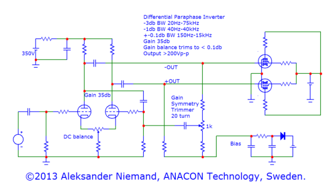

Utopi eller inte men den här är nära. :mrgreen:

d95err wrote:
Aiken har en bra artikel om long-tail fasvändare:
http://www.aikenamps.com/index.php/the-long-tail-pair
Tydligen funkar det utan tail resistor, men de två signalerna ut blir väldigt olika stora. Om schemat stämmer verkar det troligt att det är en väsentlig del av skillnaden i ljud mellan de två stärkarna.
Kanske värt ett försök att modda till samma fasvändare som 1974x?
Ja, det lutar åt det i nuläget.
David
