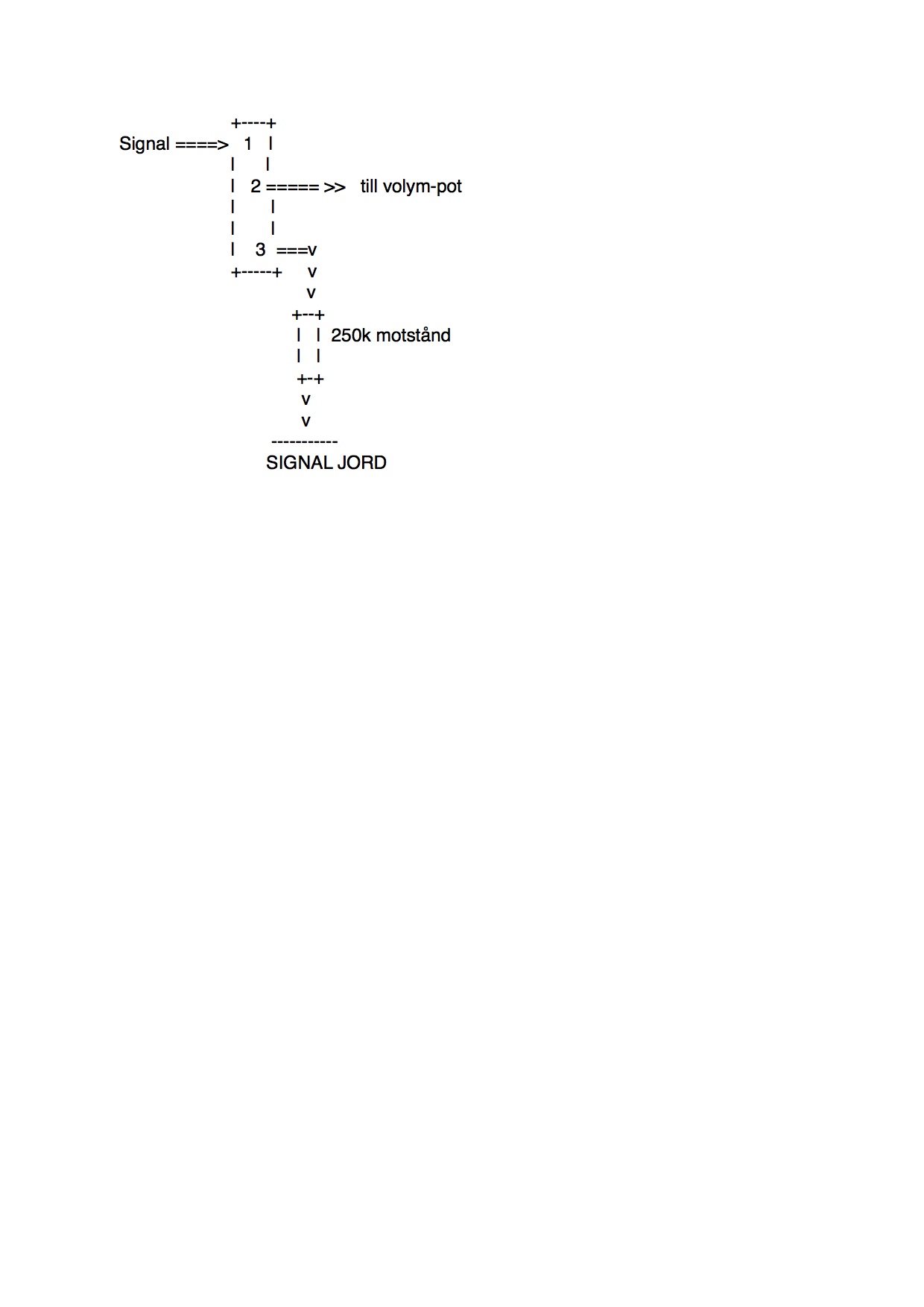

Men om man kopplar den så här :
Signal ====> 1 |
| 2 ===== >> till volym-pot
| 3 ===v
+-----+ v
v
| | 250k motstånd
v
v
SIGNAL JORD
då får du lasten 750 k till jord, och signalen tas ut i mittläget vid 250k av 750 dvs 66% av signalen kvar.
Reglerområdet blir inte lika stort, man kan inte reglera ner till mer an 33% men det räcker sannolikt.
Det blir nästan som originalpoten.
Spar för all del den gamla poten, någon händig kanske kan fixa den, eller använda delar av den.
EDIT: man blir spyfärdig när min fina ascii-grafik förstörs av bullertinbordet. Men det kanske framgår hur

08 May 2017, 17:15
Joined: 20 Mar 2013, 21:57
Posts: 1506
Location: göteborg
Post Re: Felsöka preamp utan last?
nu då, ascii-grafiken förpackad i en pdf -- gick inte. Som jpeg då ?
balanspot.jpg [65.93 KiB]

Ska prova det du ritade upp i PDF med motstånd! Återkommer med hur det blev i helgen eller början av nästa vecka! Tack så länge!
12 May 2017, 14:48
Joined: 20 Dec 2015, 14:21
Posts: 278
Tack gör hjälpen! Resultatet blev bra i preampen. Ska eventuellt gå igenom recap men den funkar aom den står nu utan problem.
