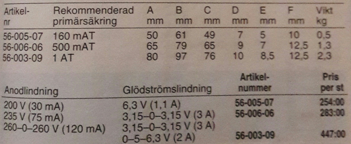

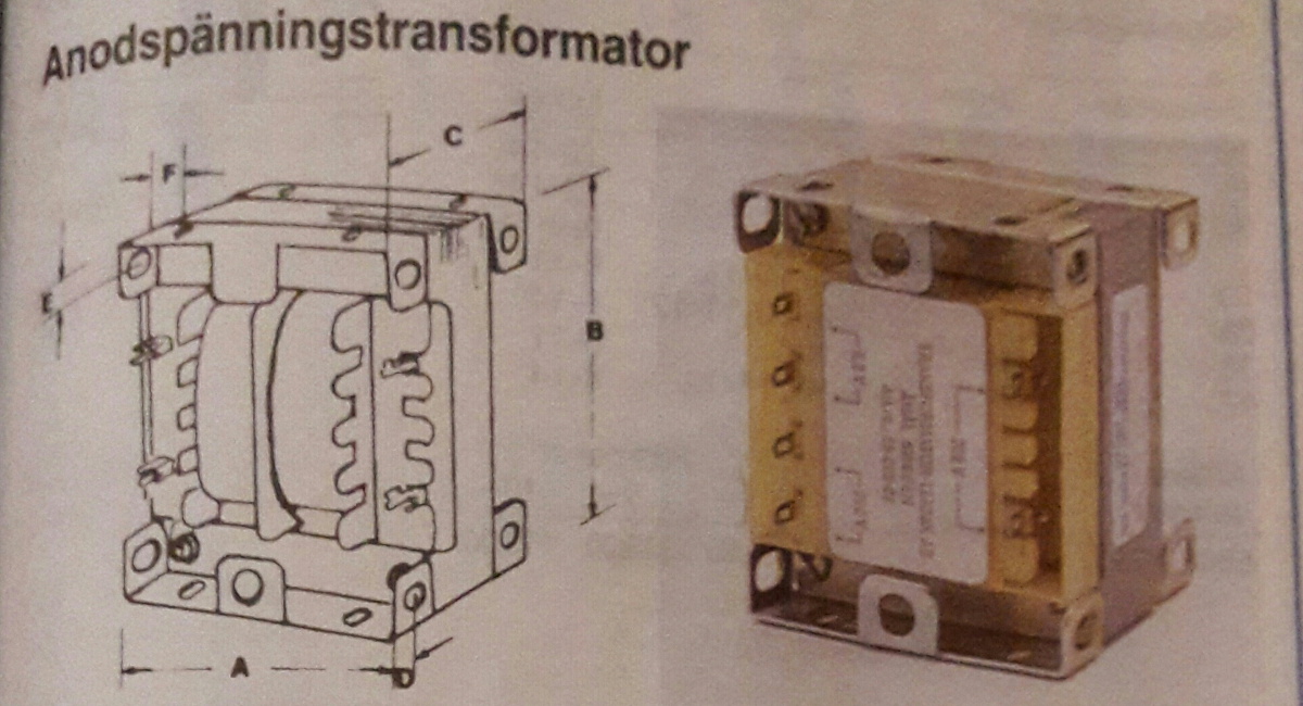

Har en katalog nr 45 från 1996-1997
Där finns en liknade, se bifogad styckad bild bild

Tack ralvejd för bilden! Efter att du postat den fick jag samma bild från någon annan på ELFA som tydligen tyckte det var lite kul med rör och hade letat fram en gammal katalog!
Måtten stämmer precis med min även om inte bilden ser likadan ut. 200V anodlindning tyder väl på att det är 6-7 som är primären eftersom jag då fick en lite lägre spänning än nätspänningen på 1-5 (inte 1-2 som jag skrev) när jag mätte. Typen på de avklippta kablarna som satt kvar ser också ut som det var där nätspänningen kom in. Jag hade dock precis som Bosse gissat på 1-2 eftersom den lindningen sitter ensam på ena sidan.
