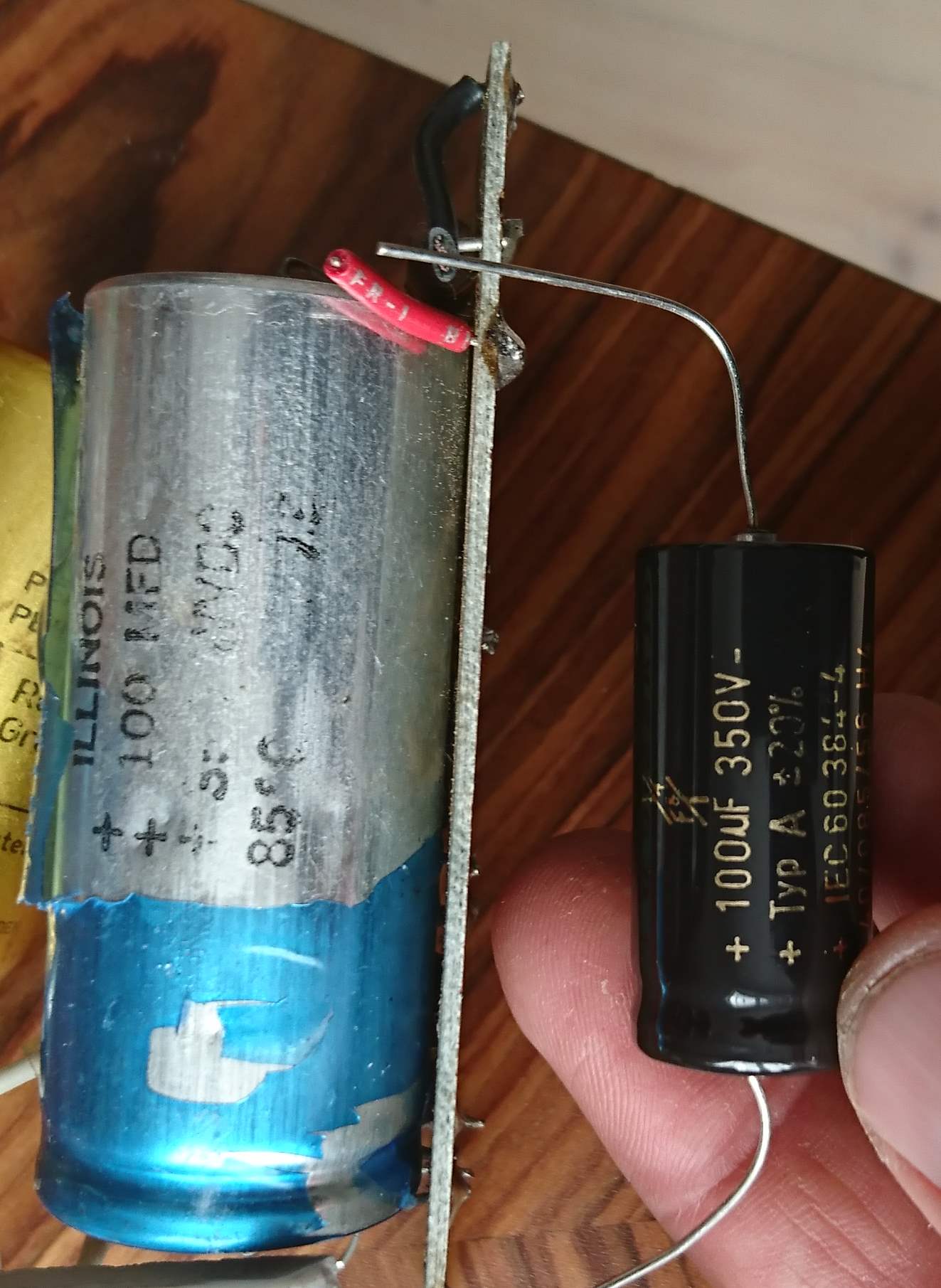

Jag har påbörjat en genomgång av en gammal Peavey-förstärkare från 70talet.
Har tänkt att byta ut alla de större kondensatorerna och dra lite nya kablar gå över lödningar mm, detta gör jag mest för att lära mig lite och för att många av kondingarna ser ut att vara original.
Så jag beställde hem det jag behöver från Nordström Audio och idag kom det ett kuvert i lådan.
Nu visar det sig att nästan alla kondensatorer är betydligt mindre än de som sitter i förstärkaren, alltså den fysiska storleken.
Spelar storleken någon roll även om volt och konduktans stämmer?
Gör jag dumt i att byta ut dessa?
DSC_0176.jpg [217.47 KiB]
12 Apr 2017, 14:14

Bara att byta....det beror på teknikutveckling :-)

Precis som fabrortäpp säger, det har hänt en hel del volymmässigt både på motstånd och kondensatorer de sista 30 åren.

Volymminskningen på elektrolyter är det bästa som hänt sedan skivat bröd. Nu kan man mycket lättare sätta små nätta på kortet nära aktuell krets i stället för stora bulkiga filterbankar eller sittandes utanpå chassit långT från kretsen.
