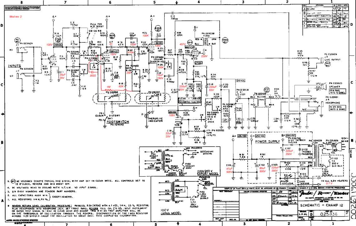

Kan någon förklara hur clean respektive overdrivekanal funkar på de här? Vad händer när man trampar på footswitchen? Jag begriper då inte. http://ampwares.com/schematics/champ_12.pdf |

Det är en lite klurig koppling för att få till det så att antingen den ena eller den andra av optokopplarna är aktiva. När lysdioden i LDR1 är tänd aktiveras volymkontrollen för Clean-kanalen, samtidigt som signalen mellan andra och tredje steget sänks rejält. När lysdioden i LDR2 är tänd aktiveras Gain och Volymkontrollerna för Overdrive-kanalen. När footswitchen är öppen (Distort) går det ström genom dioden till LDR2 och Overdrive-indikatorn. När footswitchen är sluten (Clean) sänker den också spänningen till LDR2 och Overdrive-indikatorn så att de inte kan lysa. Också en smart lösning att fixa spänningen till switchningen genom att "stjäla" ström från katoden till slutstegsröret, istället för att ha en separat strömförsörjning för detta. Ganska klurig krets det här. Foldback-reverb också. Många funktioner på bara 3 rör... |

Tack, det var klargörande! Är det rätt tolkat att när clean är aktiverad så sker signalsänkningen mellan 2 och 3 som du nämner genom att signal dumpas till jord via gallerläckan R52/C8? Och när overdrive aktiveras så bryts kopplingen till jord för både R52-linjen och cleanvolymen så att dessa är ute ur kretsen? Och alla volympotar är i praktiken reostat som delar av signal till jord? Vad ska man tro om dessa lösningar då? Good, bad or just ugly? Reverbet m.m, tja... Har aldrig sett nåt sånt här förr. Reverbets drivtransistor får väl också sin ström från katoden? Noterar även att anodspänning på slutröret är 480V, medan skärmgallret får ynka 242V. Vilka ljudmässiga följder har detta? Föreställer mig kyla och sterilitet... Varför undrar jag detta? Jo jag har gått och köpt en sån här apparat, men den har inte anlänt ännu. Att red knobs har sina egenheter var jag väl medveten om, men så här "egen" hade jag inte väntat mig att man lyckades göra Champen. |

LDR-motståndens motstånd blir högt när lysdioden är av. Hur högt beror på typ av fotomotstånd; brukar vara från några 100k till flera Meg. För den här kretsen innebär det att kontakten med jord bryts så att t.ex. volym/gain-kontrollerna är ute ur kretsen. Reverbkretsen kallas "foldback". Dvs själva reverbet drivs paralellt med högtalaren av förstärkarens slutsteg. Utsignalen från reverbtanken förstärks (här av JFET-steget + ett rörsteg) och mixas sen in med den vanliga signalen före slutsteget. Det innebär att en del av reverbsignalen matas tillbaka in i reverbtanken igen, så man tycker det borde bli rundgång. Med lagom reverb-nivå så funkar det tydligen ändå. |

d95err wrote: LDR-motståndens motstånd blir högt när lysdioden är av. Hur högt beror på typ av fotomotstånd; brukar vara från några 100k till flera Meg. För den här kretsen innebär det att kontakten med jord bryts så att t.ex. volym/gain-kontrollerna är ute ur kretsen. Reverbkretsen kallas "foldback". Dvs själva reverbet drivs paralellt med högtalaren av förstärkarens slutsteg. Utsignalen från reverbtanken förstärks (här av JFET-steget + ett rörsteg) och mixas sen in med den vanliga signalen före slutsteget. Det innebär att en del av reverbsignalen matas tillbaka in i reverbtanken igen, så man tycker det borde bli rundgång. Med lagom reverb-nivå så funkar det tydligen ändå. Ok. Jo det finns en trimpot för reverbet inne i chassit, och på schemat instruktioner för hur man "kalibrerar" det. Man vrider helt enkelt på tills oscillation uppstår. Förstärkaren anlände i går och jag hann testa den en stund. Cleanläget är väldigt volymsvagt, trodde först att det var nåt fel tills jag bytte till overdriveläge. Då blev det minsann livat i holken, även om det inte lät direkt vackert. Slutsatsen är väl att den inbyggda dämpningen/spänningsdelningen påverkar så här pass mycket, och att det är så man tänkt att det ska låta. Det är nåt jag antagligen kommer att se över. Overdriveläget, tja... Det är väl svårt att uträtta några mirakel där med detta upplägg i kretsen. Ska man alls använda det bör mängden gain minskas, eller volymkontrollernas svep ökas. Nu får man ha gainratten på 0,5-1 för att hålla disten på någotsånär vettig nivå och overdrivevolymen på 1-2 för att matcha cleanlägets volym. Ett märkligt upplägg. Men tanken har väl varit att cleankanalen ska gå rent hela vägen medan overdriveläget ska leverera nåt man tänkte sig var folkets ideal 1987. Primära målet är i varje fall att maximera cleanlägets potential. Själva ljudet är hyfsat redan nu, och förutsättningarna finns ju där. Det där med bara halva anodspänningen på skärmgaller är jag fortfarande nyfiken på. Är det ungefär som kall bias, rent ljudmässigt? |

Har pysslat lite, bl.a bytt plats på R21 och R52 för att minska dämpningen i cleanläget, och knipsat bort C8. Har bryggat gainpoten med ett 270K motstånd och od volympoten med 470K. Skulle fortfarande vilja ha lite mer drag i cleanläget och minska gain avsevärt i od läget. Är dock lite tveksam till hur, då fysiska upplägget i princip bara medger typ byte av komponenter utan större ingrepp. Är fundersam bl.a till R17. Den ligger väl på hela tiden och utgör shunt tillsammans med R16? Och vad händer då när man kickar in od och aktiverar gainpotens linje? R17 och gainpoten ligger väl då parallellt till jord, men vad leder det till? Det är såvitt jag begriper de här variablerna som finns att labba med om man vill undvika större globala ändringar, riktigt hur begriper jag däremot inte riktigt. Nån som skulle orka ta en titt och kanske komma med nåt tips? |

Kikat lite på schemat och i grund å botten kan du ju i princip lattja omkring med resistorvärdena tills du är nöjd kring det som går emot de två optokopplarna i det området där du varit och härjat med bla R21 och R52. Jag antar att LDR1 och LDR2 går omlott. Innebär ju isf att den spänningsdelning som sker kring stegen behöver hanteras därefter. Ersätt R18 med en trimpott för clean tills du är nöjd med draget i den "kanalen"? Var medveten om att den linan ner mot R18 arbetar som gridläcka parallellt med R17. Iom att R18 ev ökas misstänker jag vidare att du kan skrota R22 helt. Samma. Om gainkanalen e för mkt varför inte byta potten R19 mot en med lägre värde? Som gridläcka (observera då C10) arbetar ju den 1M potten parallellt med R17 den med. Iom att wipern arbetar som den gör ser ju gridanslutningen den inte tack vare just C10. Får säga att som design sett känns den rätt mycket kaka på kaka. |

Tackar! Det där med trimpot på R18 ska jag testa, eller åtminstone prova ett högre värde på motståndet. Över gainpoten har jag som sagt lagt ett 270K motstånd, vilket om min matte stämmer betyder att poten i nuläget är 212K. Det resulterade i att gainratten blev användbar ända upp till närmare 2, mot 0,5 tidigare... Jag har lite svårt att förstå hur 1M motståndet R17 inverkar i praktiken i förhållande till de båda "kanalerna", just iom att det hamnar parallellt med de efterföljande linjerna ner till kopplarna. En tanke jag fick: Dra en tråd från ingången på volympot R13 till en pot vars utgång man kopplar till nedre änden av R20. Tänker då att man får en extra gainkontroll/variabel shunt som endast har kontakt med jord när gainläget är aktiverat (och således inte påverkar cleanläget). Eller tänker jag fel? EDIT: Gjorde för tydlighetens skull en otroligt fin teckning av ovanstående idé. Tycks inte alls gå att ladda upp minsta lilla bild på forumet nu, så här är en länk https://1drv.ms/i/s!Au5lC2JT6Ll0511CfOpO8Z_Z4Ugj |
