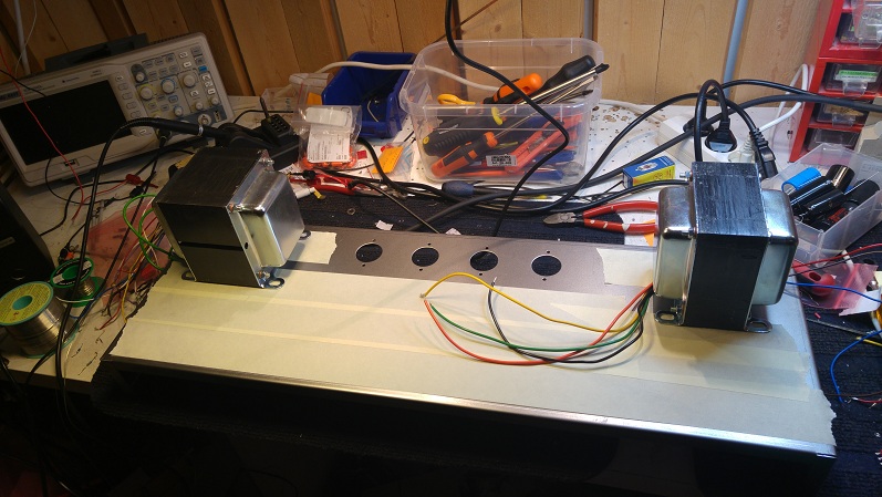

Var länge sedan jag byggde något.
Detta ska bli, om allt fungerar en liten apparat, med Plexi samt Dumble i samma lådda.
Mäta/rita för lite hål

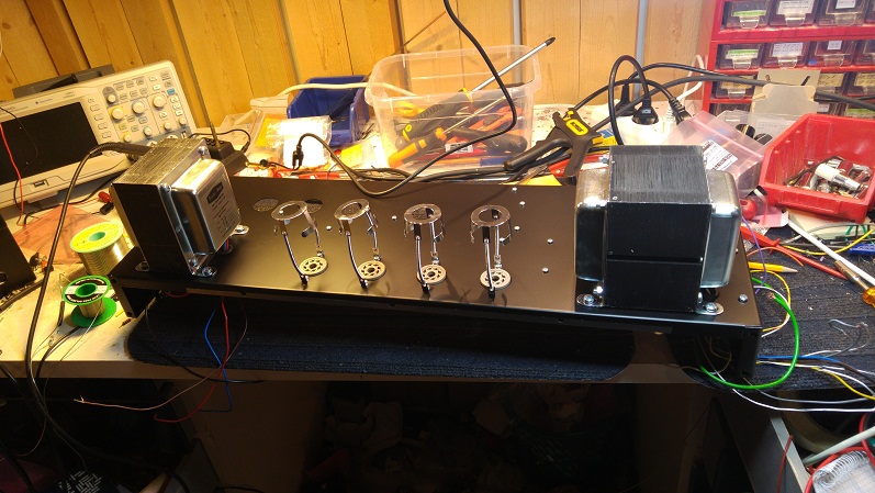

Borrat målat och monterat trafos

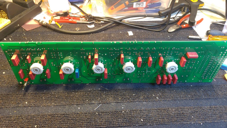

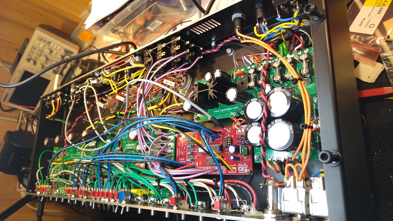

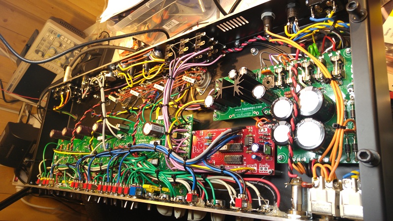

Post Re: Liten byggtråd - En MAXIMUS blir till....
Mycket att koppla...

Många switchar pga av alla midival, 3kanaler, 4 funktioner
Schema är en mix av Plexi m booststeg samt Dumble
Har aldrig byggt en Jose, så denna har val av klippdioder, så detta var en liten kul test. Låter helt OK.
Extra steg pga Master
Loop med fet

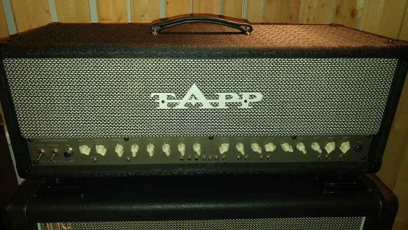

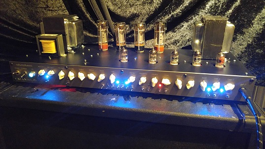

Apparaten lever :D
Massor med olika ljud!
Nu dags att bygga kabinett!
Baksida/Insida

Monterat apparat i lådda!
