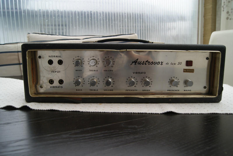

Jaha. Köpte mig en Austrovox jag. En Deluxe 100. Provade den på plats,och det var väl inte direkt det mest skönsjungande jag testat. Den gör liksom en grej,clean,å det då med tidstypisk "tysk" klang. Dvs stenhårt å glasklart.
Tydligen byggda i Wien kring brytningen -60/-70.
Tar vare ngn som heter Albert Kreuzer finns schema att ta del av online,och dessa använder då i likhet med Klemt S40 samt B40 mfl ECC-808 i preampen. Faktum e att i ren bygglayout påminner den även där om Klemt maskinerna,om än inte med samma anala approach i bygget som deras sydtyska vänner hade.
Faktum e att när man öppnar den så blir initial intrycket just att man ville skapa "en Klemt",men det sket sig på ngt vis de sista centimetrarna. Kablage osv e som sagt inte lika analt draget. Det till trots bedömmer jag byggkvaliteten som hög. Inte till "Klemt standard" men nära nog iaf.
Även en Austovox DL har då tremolo,precis som Klemt S40,bara det att i detta fallet är det transistordrivet. På gott å ont e tremolot i just detta exet dött,vilket givetvis skall rådas bot på.
Rent tekniskt innehåller då en Austro INTE de förhatliga gamla tyska kopplingskondningarna,utan där sitter i huvudsak mustarder. Antar att de e av Philips fabrikat?
Roligt nog är maskinen i fint skick för sin ålder får jag säga. Jättefint skick rent av. Alla originalrattar e kvar,den lite udda faceplaten e helt intakt osv osv. Tom cabben e hel å ren.
För er som nu inte e så bekanta med en sånhär så handlar det i effekt om en "50 wattare". Dvs två stycken EL-34 i push/pull. Trafona är av hygglig storlek och sitter på Klemt maner infällda i chassiets gavlar.
Så. Får vi se vad som går att få ut av detta :mrgreen:

Mhhmm... Bilderna blir lite stora än,ber om ursäkt för det. Får stämma av med Oscar som hjälper mig lite under tiden vi löser vårt eget igen...
Nåja.
Det där e alltså en Austrovox Deluxe 100. Som synes dels i mkt fint skick som sagt,å dels med mkt starka kopplingar till hur en Klemt e byggd. Skulle rent av vilja kalla det en direkt kopia i det närmaste.
Något som i min bok iaf e en kvittens på att ngn tänkt rätt för byggt på det här sättet blir chassiet extremt starkt. PCB´n sitter som synes åxå mycket skyddad.
Fick tagit mig en första vända med maskin igår,å ngr saker utkristalliserades direkt. Bla var ena 808 flaskan,den som sitter som ingångssteg för resp kanal,ledsen på ena trioden. Provade ju aldrig båda kanalerna på plats...så jag får la skylla mig själv.
Ingen ko på isen dock då jag har ett litet lager av ECC-808....så det hela var snabbt löst. Iom installationen av en frisk flaska så sjönk givetvis drivspänningarna in mot den flaskan ganska rejält. Från ca 345VDC till 300 prick-more or less. Tonen förändrades givetvis med det..
För den som nu undrar så...ja. En Austrovox av detta slaget distar. Visst gör de det,men då rakt inte vackert.
Maskinens ingångsflaska har gemensamt katodmotstånd samt avkoppling därav. Ngt jag kommer separera.
På det sitter det såväl gemensamt katod samt anodmotstånd för nästa flaska. Även detta skall givetvis separeras. Enkelt nog att lösa.
Sista flaskan innan slutrören e då ett ECC-83 som är en concertina samt dess driver. Såväl jag nu sedan tidigare slagits med concertinas med iaf viss framgång så får jag säga att jag e lite trött på dem.
Därmed öppnar sig fältet för antingen en LTP eller en Paraphase. Den senare verkligen en lösning som inte saknar merit. Brinner dock inte med att avgöra det...
Tremolot så. Ja. PT´n har tappar som ger ca 4VAC. dessa leder ner till en likriktare som sitter skruvad mot chassiet,å därmed bla ges kylning osv.
I sin tur leder detta ut till en trio med AS-125 trissor,å jag tror att nån eller ngr av dem e lite ledsna. Skall se vad vi ev kan göra åt det.
En reflektion i sammanhanget e att man använt en viss form av e-lytar i maskin. De så e så vackert metallicblåa.. Som stående tornlytar finns där ju 3st...å se två av dessa satt inte speciellt fast. Drog då deras muttrar,å som förväntat gjorde det maskin bra mycket tystare. De två första är på 50u+50uF som länkats för 100uF totalt. Så sitter då de två tornlytarna i serie,vilket då ger nettoresultatet av totalt 50uF i första smäll.
Nu är det samtidigt så att B+ under last landar på ca 470VDC,och frågan kommer givetvis om det behöver vara så.? Skall undersöka det lite närmare idag tänkte jag. Dels vad det finns för tappar att använda på PT´n och vad vidare e då vad resp tapp ger i glödspänning.
Tankarna som tar form här är givetvis att se vad jag kan åstadkomma för lite mer modernt ryt ur maskin. Givetvis.
På det vill jag ha igång det där tremolot igen. Inte mer med det. Redan som det står är där en tydlig oscillation i kretsen,men den är svag.
I sin tur arbetar det hela optiskt,å det innebär att den oscillerande spänningen leder till en glödlampa som sitter i änden på en papptub...å i tubens andra ände sitter en fotocell. Papptuben mynnar i en svarvad mässingsbung,och jag får säga att det hela känns rätt rackligt...för det hänger mest vind för våg det där.
På det sitter det inne i maskinens krets,dvs själva förstärkaren,en oscillator av ngn anledning. Inte kikat närmare på vad den används till än så det skall bli lite spännande att lista ut!
Tornlytarna i sin tur e en sak. Värre då med de axialer som använts. Av ngn anledning har man använt axialer som har sina poler som lödöron :shock: .
Det betyder mao att det går inlödd kopplingstråd mellan PCB´n och resp axial..å se det e väl kanske inte direkt optimalt sett ur ett säkerhetsperspektiv.
Nu skall förvisso allt i e-lyter bytas ändå...så det löser sig väl med den biten antar jag.
Sammantaget,så långt,får jag ändå säga att detta rent relativt e bra skit. Som sagt,nej..där råder inte tysk "ordnung" under huven,men iaf nära nog. I det har jag för tanke att just införa lite mer "ordnung" enl tyskt perspektiv. Finns ingen anledning att kablage hänger å slänger..
Dessa maskiner har till skillnad från Klemt´arna inte 1 Ohmare installerade över slutrörsocklarnas katoder utan..varsin 10 Ohmare. Bias e som sagt dels justerbart för hur mkt via trimpot,å vad vidare är för balans rören emellan. De gamla Philipsflaskorna verkar iaf trivas å må bra för högljudd är den.
Baktill anges den fö till 55w. Inte en aning om under vilka förhållanden dock.
Nåja. Kommer lite fler bilder ikväll mina vänner. :mrgreen:

http://www.ebay.de/itm/1965-Rohrenverstarker-Austrovox-de-Luxe-50-DEFEKT-/161240615414?pt=Radio_TV_Musik&hash=item258ab089f6
För den som skulle kunna tänka sig ett projekt. Gissar att den där kommer bli billig.
Har fortfarande inte en aning om vad som e skillnaden mellan en 50 å en 100,om det nu finns några.
Ligger faktiskt en till på tyska e-bay men den e av annan art. 4 kanaler och saknar tremolo. Förefaller springa iväg lite i pengar med..
Hur som. Det där kan jag rekommendera. Austrovox maskinerna e rent byggmässigt bra skit. Helt klart,och om den där kan bärgas till Sverige för en rimlig peng är det mkt pang för pengarna.
Frakt från tyskland för en sådan topp hamnar FWIW kring 30euro+. Ngt som givetvis bör räknas in.

Den där i länken ovan har ngn öppnat med kofot och rivit ut slutsteget. Defekt? - snacka om blygsamhet :!:
Bjud 10€ men då får frakten ingå i priset.

Huh?
Slutrören saknas förvisso,men bortsett från det.?
Missar jag ngt?
OT´n e där. PI´n e där. Kringkomponenterna e såvitt jag kan bedöma där? Kablaget e där? Så...i med friska lytar,i med ett par slutrör så har man en fungerande Austrovox på 50w.?
Huh?
Ett par JJ EL-34 löser man ju för 250:- + moms över disk i stan?
10 Euro?
Huh?
Sen e förvisso sant att den knappast e från -65 utan snarare -69,meeeeeeen...

Det där ser ju ut som skrattspegel från skräckkammaren på någon cirkus i Bayern. Ljusreflexer? Spår efter oprovocerad våld! Nåja. Priset borde nog vara 1000€ eftersom den är relikad.
