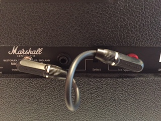

Egentligen en förstärkarfråga men köpte nyligen en Marshall Class 5 med en mod på som jag undrar vad den är till för. Tidigare ägare vet inte. Problem att ladda upp bild men kort handlar det om en sladd som sitter från "extern speaker out" och kopplas in i ett nytt jack.
Utan denna sladd inkopplad når inte ljudet högtalaren. Vad syftar detta till??

Utan att veta hur det ser ut inuti blir det bara rena gissningar.
En möjlighet är att man velat använda en attenuator mellan förstärkaren och högtalaren, och därför kopplat högtalaren till ett externt jack. När ingen attenuator är inkopplad måste en högtalarsladd sitta mellan de två jacken.
Eller så har man bara velat koppla en annan förstärkare till Marshallens högtalare.
Men som sagt, ren spekulation.
Vore skäl att kolla så att det faktiskt är en högtalarsladd som sitter där.
