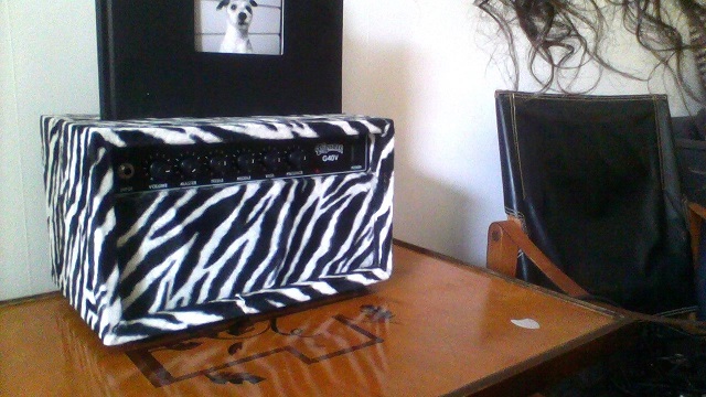

Köpte denna Pignose G40V från T-Toby här på Bojen för drygt ett år sedan.
viewtopic.php?f=25&t=103317&p=706196&hilit=pignose#p706196
Nu har den jobbat fint i min ägo men igår kväll började den brumma. Igår hade jag ställt om rattarna en del mot hur de brukar vara, dragit ner gain till ett minimum och hade mastern på nära fullt ställ och låtit pedalbordets kompressorer ge mig hänget.
Även med alla rattar nere på 0 brummar den och jag misstänker att det är slutrören, någon som kan tänka sig att jag har rätt eller har annan idé om vad som hänt.
Tänkte att jag börjar med att köpa 2 nya 6L6 och testar om det tar bort brummet. Vad ska de heta mer än 6L6 - finns ju G och GC m.fl.
Tar gärna emot förslag på annat kompatibelt rör som jag skulle kunna testa utan att behöva ändra något i stärkaren (?) - ställa bias vet jag inte om det är nödvändigt (jag är inte så bra å det här :-), vill bara ha "plug and play" liksom?
Jag spelar ganska rent på stärkaren och gillar ett stort och öppet ljud.
Det behöver inte vara så mycket power utan snarare tvärtom, vill ratta den så den får svettas utan att det blir öronbedövande.
Tankar om detta?

Bias är till för att hålla slutrörens tomgångsström på ett lämpligt värde för den aktuella kopplingen och lika i bägge rören, dvs att "justera bias" är egentligen ett sätt att justera tomgångsströmmen. Om rören bara är det minsta olika, så kommer samma gallerförspänning att ge olika tomgångsström, dvs "obalans" i slutsteget. Hur mycket det märks i fråga om brum, beror mest på hur väl filtrerat B+ är, dvs hur mycket rippel som finns på anodmatningen. Om filterkondingarna är små, eller åldrade, har man mycket rippel och en obalans märks direkt.
03 Sep 2016, 16:46
Joined: 28 Dec 2007, 20:55
Posts: 4881
Post Re: Byta rör i Pignose G40V
Japp, classiker i samanhanget är gamla VOX AC 30 med sina 16 uF på första o andra nod, vanligt att dessa brumar och det är trotts katod bias.
men det är nog därför det är även vanligt att den burken är bytt mot 32X32 istället

Det gör inget med OT, följer dialogen mellan er kunniga här och blir bara mer å mer förvirrad :oops:
Jag har inte haft tid att meka med den men den är ute ur skalet, har vridit och vänt på den och lokaliserat var jag ska gå till "attack".
Någon skrev "inte Bass man-klon, snarare 2204" . Kanske inte har så stor betydelse men jag har alltid hört just Bass man om den.
Edit; Såg nu att det var du som skrev det där om 2204. Men visst står det i länken om att få bort brum.
Fick inte tag i de önskade motstånden och potarna tidigare idag, ska leta lite mer för att få till bias.
Ska försöka modda bort en del brum enligt den länk jag postade tidigare och återkommer med en utvärdering.
