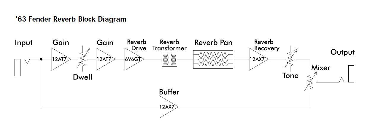

Jag har problem med ett Fender Reverb reissue, alltså fristående reverbenhet, ombyggd till P2P. Kunden klagade på bl.a. dåligt reverb vilket stämmer men jag har även märkt att det distar vid hårda anslag vilket jag fokuserat på. Låter inte som vanlig överstyrning utan mer som ett sprucket fisslande ljud.
Det märkliga är att disten hörs även om jag vrider MIX till bypass OCH om DWELL står på max (se schema och diagram). Drar jag ner DWELL försvinner disten. Disten försvinner inte om jag drar ut reverbtanken men däremot om jag tar ut driverröret. Alltså verkar det som att nånting i driverkretsen infiltrerar inte bara recoverykretsen utan även bypass-signalen.
Jag har funderingar på om det är reverbtrafon, har mätt den resistivt men är medveten om att det säger långt ifrån allt. Skulle det kunna vara nåt högfrekventa som induceras över i bypass-kretsen? Jag upptäckte tidigt att kunden kopplat spänningen till driverrörets anod (3) i stället för skärmgallret (4), det gjorde ingen skillnad på disten men funderar på om det kunnat knäcka trafon.
Vad som också förbryllar mig att det inte syns nån dist på oscilloskopet även om jag kör på 5 volt med tongeneratorn. Sinusvågen är lika snygg när den kommer ut.

http://wiki.surfguitar101.com/ReverbFaq
...det är inte så enkelt.
Sanningen är den,att läsa innantill,att kretsen helt enkelt brister. Mao,den behöver designas om för att funka vettigare.

Men ett byte från 6v6 till 6k6 skulle alltså kunna eliminera distorsionen?

Du säger den är ombyggd till P2P, är det så att man har använt silvermica kondingar i den ? Dessa kan ge upphov till märkliga ljud problem.
Det finns för övrigt ett schema med förbättringar som Martin gjort, jag kan maila det om du är intresserad ?

Jag får nån form av undermånlig eller felkopplat B+ filtrering vibbar av det där...och kanske jorddragningen runt reverbsteget som väl drar lite mer ström så man vill kanske att jorden ska ligga närmast likriktaren som i ett slutsteg typ, missljudet ligger uppenbarligen inte i att signalen du matar in distorterar.
I min erfarenhet är svaret nej.
Jag har labbat en hel del med de där enheterna och tyvärr är det nog så,i mina erfarenheter,att det som skrivs på sidan jag länkar till håller vatten.
Vi har vidare haft det uppe till mer ingående diskussion på ett internationellt forum och..samma samma.
Jag har iom det grunnat en del på hur hantera det,i måtto av omdesign. Jag TROR att där det skiter sig för många är applikationen. Dvs att enheten är tänkt att arbeta mellan gitarr och förstärkare.
Enheten behöver helt enkelt tänkas om.
Gärna! Maila till anders.s.westerberg[schnabel-A]gmail.com
Vad det gäller kondingarna var det inte silvermica.
07 Jul 2016, 20:40
Jag fick med ett 6K6 men det gjorde ingen skillnad. Hade inte väntat mig det heller, disten är inte av den "vanliga" typen.
Jorden till reverbdrivern kommer från den punkt där filterkondingen är jordad. Jag noterade dock att man gjort en avvikelse från originalet på filterkondingarna, det skall vara 22 - 22 - 47 uF men alla är 47 uF. Kan det spela in?

I praktisk mening,högst sannolikt inte.

Testa att gör en egen B+ matning till bypassröret direkt från likriktarbryggan. Försvinner det inte då bör det ju vara luftburen infektion...

Ja, nu har jag släppt det, jag informerade kunden om att jag misstänkte reverbtrafon, han ville prova vidare själv och hämtade den igår.
