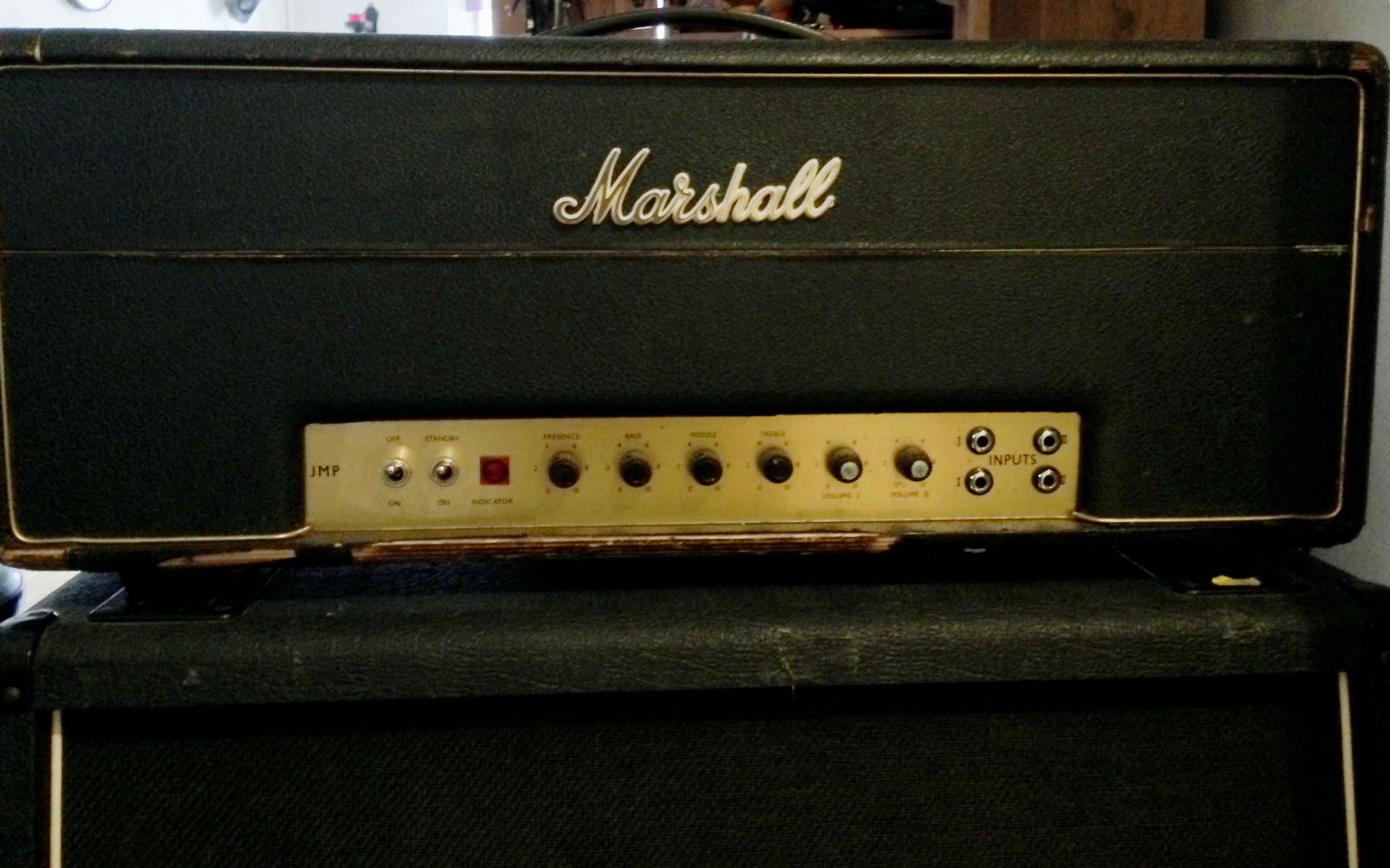

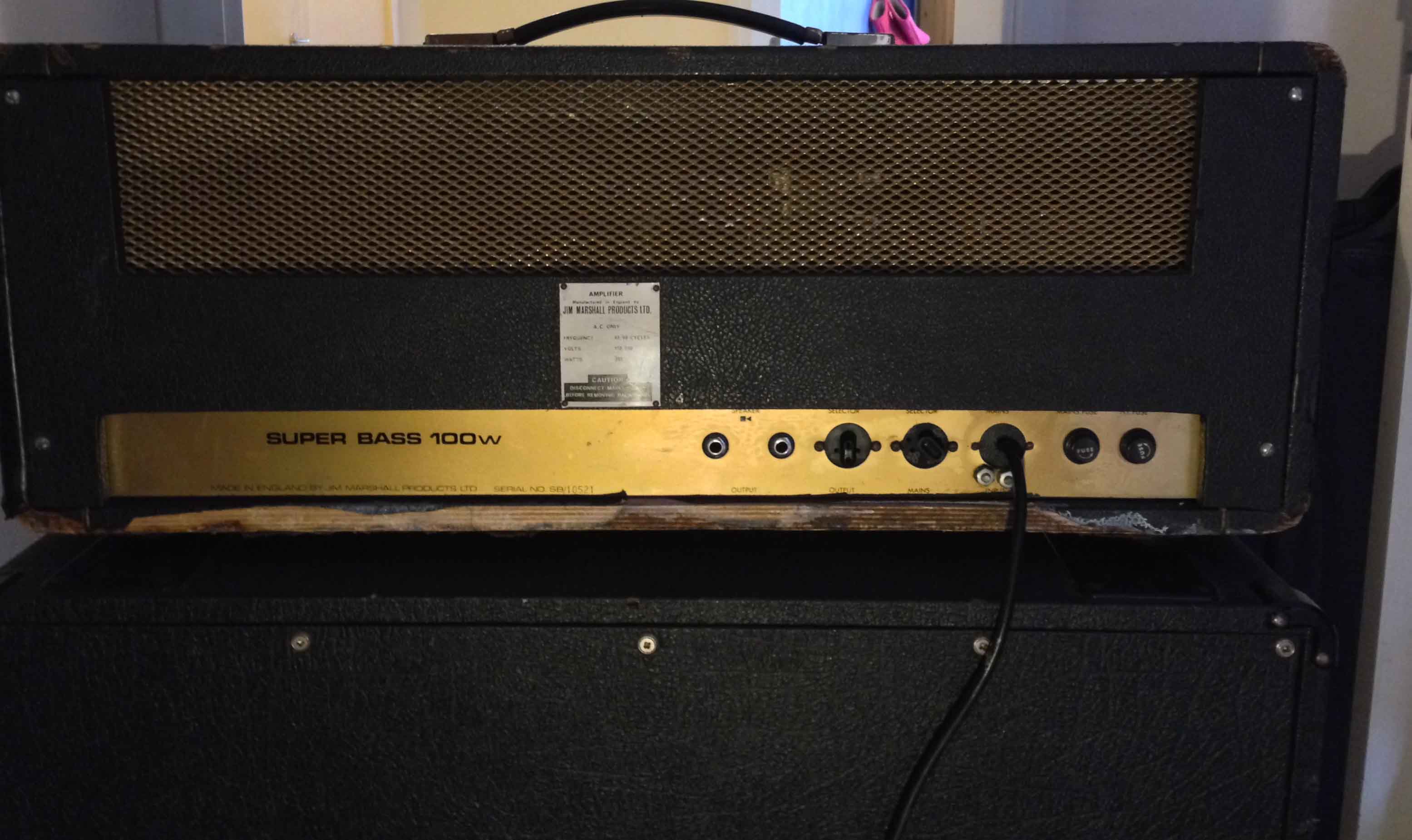

Jag har en gammal Marshall super bass som jag köpte på 90 talet av en spel kompis , som jag tänkte rusta upp.
Men jag vet inte vilket årtal det är på den.
På baksidan står det SB/10521,
på insidan har det funnits en lapp men den har försvunnit
framsidan står det bara JMP.
Jörgen.

Finns det ingen bokstav efter numret?

Nej, ingenting.

Det är turrets och inte PCB...så nånstans -73 ? Har meckat med en -72:a med turrets och en -73:a med PCB. Den verkar ju heller inte ha de svenska modifikationerna, glödsäkring m.m..vad jag kan se av bilderna som är lite väl små.. eller det stämmer inte heller, var är urtagen för burklytarna ?

Det verkar vara en -68 , men kortet för filterkondingarna saknas:

Nä någon 68 lär det inte vara pga att då hade det varit en plexi face, Marshall bytte till metall face i juli 69.
Tror mer på det du var inne på tidigare 70-72.

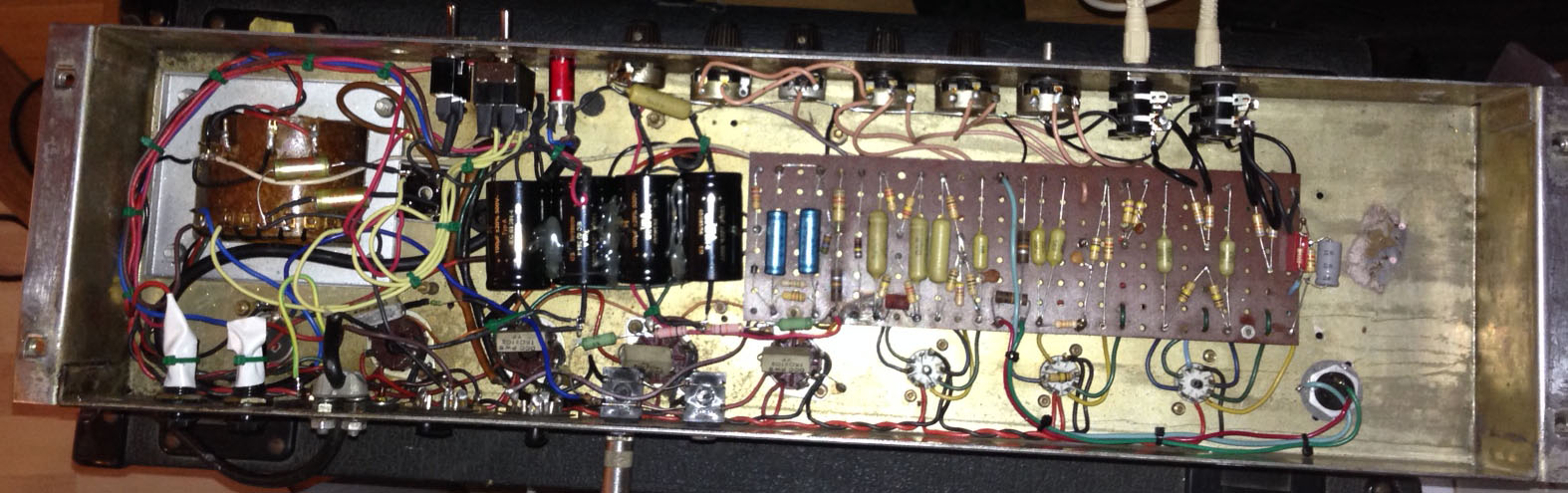

sent 67 men troligen 68 svårt att se på bilderna och så saknas en del vitala delar tyvärr som också kan hjälpa till med åldersdateringen...
Hela filterbordet är borta och du har istället en extra kodning på toppen av chassit. Var går kablarna som inte syns slutet på fler elekrolyter. Utgångstrafon r inte fär och ska vara en Dagnall T2562
Switcharna är gamla engelska men inte original, lampan är bytt, troligen är presence och mids pottar bytta.
Huvudbordet ser bra ut.
Är den till salu är jag intresserad.
Med vänlig hälsning, LG

Kondensatorerna ska jag byta för dom gamla har torkat ur
därför är det en lucka där dom ska vara.
strömbrytarna är bytta för många år sedan.
Jag har bytt rör också men sparat dom gamla .

Nu vet jag ju att du är betydligt mer Marshall nörd än jag, så menar du att infon på denna sidan inte stämmer:
http://www.drtube.com/library/schematic ... chemas#JMP
In 1967 the JMP (Jim Marshall Products) panels were introduced. In July 1969 Marshall dropped the Plexi face plates and switched to the gold colored brushed aluminium metal face plates as we know them still today.
Då TS stärkare inte har plexi face så tyckte jag det verkade rimligt att den borde var 69+

Ja det verkar vettigt, noterade ena lyten satt på sniskan och om själva lyten fått en intryckning (?) så är det inte så bra.
Tycker även du ska byta dina strömbrytare då dessa är fel installerade, man varken får eller bör löda på dessa utan det är flatstift som gäller.
Även sista lyten skulle jag sätta tillbaka på kortet om inte annat dra om kablarna till den, ihop buntade med glöden är ju inte det lämpligaste.

Varför tor du att stärkaren är en meal plate har jag missat nåt? Det är ju en plexipanel i allafall på baksidan och jag har bara sett inlägget på min smartphone...
10500 serie (printade finns i 67) men är vanligaste 68. 12000 serie kon senare men med visst överlapp (användes delvis parallellt.) 11000 serie finns inte original. sen 69 kom en ny 10000 serie då med av ett prefix A10000
Har du bild på de gamla kondingare är det lättare att datumsätta toppen. Vidare klan du tex kolla datum på mustard capsen (De gula kodningarna) vad står de för kod på dem sist bokstäver och siffror tre eller fyrastycken (föt utom värdena i uF eller pf 0,022uF 22pF 0,1uF osv..

den där toppen e från 1967.
den senare 10serien som talas om ovan kom 69.
12-serien startade sent 67 och pågick bara ett par månader in på 68 (det gjordes bara 395st av dem, jag har ägt 2 sådana själv). De senare plexitopparna (mid68) är lätta att urskilja då man flyttade upp alla lytarna uppe på chassit. Ju färre lytar uppepå, desto tidigare är alltså toppen.

Vad baserar du det på att 68or har electrolyterna på toppen av chassit? Min erfarenhet där jag baserat på datumkoder på kodningar och pottar visar annorlunda.
Räknar med att komponenterna tillverkades tidigast 1-2 månader innan förstärkaren byggdes. mina 12000 serier har mullards gjorda första respektive andra kvartalet 68, elekrolyterna på bord under chassit. De är original lösningar och omöjligt att vara tillverkade 67.
67 var upp till sommaren ofta JTM black flags och med Drake trafos först därefter kom Dagnells.
Tror att det föreligger en trend i allmänhet att göra Marshall 60-talare äldre än de är.

Fel OPT sabbar tyvärr vintagevärdet fullkomligt. Tyvärr är ju bakpanelen borrad också vilket är helt oåterkalleligt och en BIG nono i vintagekretsar, så det är tveksamt ifall det är värt att sätta i en erakorrekt trafo i den faktiskt. Drake 2" OPT 1202-119 eller 1202-132 är det som ska sitta där original.
De flesta andra grejerna är ju rel lätta att fixa.
Jag råkar veta att Brian på Marstran har en originaltrafo '67 till salu nu och att den är nyligen prissänkt.

Detta var anledningen till min tidigare kommentar ang evt försäljningsvärde. Eftersom trafon kommer kosta en del att köpa + montera - samtidigt som bakpanelen är borrad och omöjlig att återställa - så är det inte säkert att det ligger nån direkt stor pengavinning i att lägga massa jobb på att återställa stärken eftersom borrhålen kommer skrämma bort alla evt köpare som är beredda att lägga stora pengar i en sån här förstärkare.
Som den står idag, om du byter lytarna och får igång stärken, kanske den är värd 10K på marknaden. Men det kan ju också vara det mest vettiga ekonomiska alternativet för den som ska sälja den eftersom den ändå inte går att återställa fullt ut.
13 Apr 2016, 18:13
Joined: 18 Apr 2010, 16:00
Posts: 78
Post Re: Ålder på Marshall super bass
Jag tycker stärkaren ser misstänkt ut som en MusicGround plexi dvs att de tagit diverse original delar från slaktade plexis och byggt ihopa "nya" plexis av senare Marshalls. De var ökända för detta - speciellt på 90-talet och början på 2000-talet. Att det saknas kontroll lapp samt diverse viktiga delar är ett misstänkt tecken. Kabeldragningen inne i stärkaren är all-over-the-place. MusicGround plexis florerar överallt runtom i skandinavien och vet man inte exakt en stärkares historia (speciellt 60-tals plexi) kan man bli rejält lurad. Jag känner många som trott att de köpt en "äkta" plexi som en bra deal men som visar sig vara dessa MG bastarder.
Skulle vilja se högupplösta bilder på hela stärkaren.............
