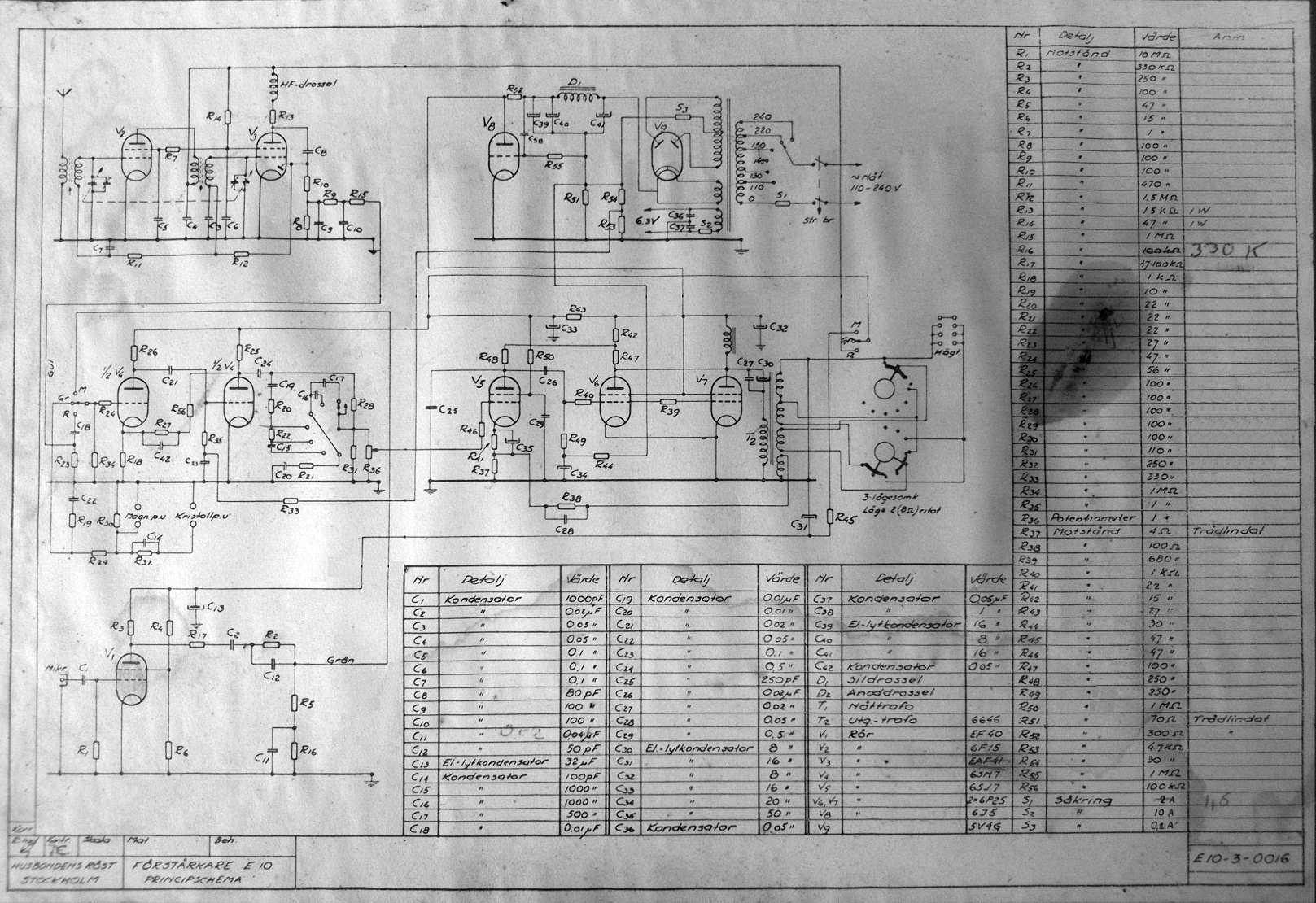

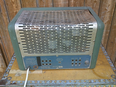

 Synpunkter på denna gamla konstruktion?
Jag har bland allt "skrot" jag samlat på mig denna gamla pjäs. Av allt att döma en svensk konstruktion, en förstärkare med inbyggd tuner. För vilket band vet jag inte, med inte är det FM. Ovanligt slutsteg, vad tror man om det? Slutrören är 6P25, Oktal-pentoder på 10W anodförlusteffekt, normal koppling. Om inte schemat syns så finns en länk under bilderna. Schemat sitter f.ö. fastklistrat på insidan av bottenplåten. Det är tacksamt.  (EDIT: Skrev fel beteckning på slutrören, nu är det rätt.)

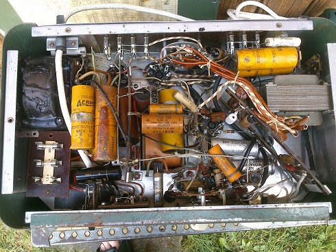

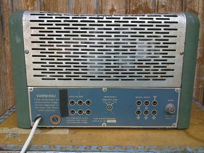

Ett par bilder som bättre visar kontroller och anslutningar.

Slutsteget visar en intressant koppling som blivit modern nu igen för de som bygger single-ended : för att undvika likström i OT kopplar men trafon med en konding till slutrörens anod(er). Samtidigt är anoderna kopplade till B+ med en drossel.
Men jag håller med racing : bygg om till push-pull, rensa bort det mesta men behåll skalet.

peterh wrote: Slutsteget visar en intressant koppling som blivit modern nu igen för de som bygger single-ended : för att undvika likström i OT kopplar men trafon med en konding till slutrörens anod(er). Samtidigt är anoderna kopplade till B+ med en drossel.
Men jag håller med racing : bygg om till push-pull, rensa bort det mesta men behåll skalet. En märklig del i konstruktionen är ju att de två slutrören inte är likadant kopplade vad gäller anoderna. Det förstår jag mig inte på. Schemat igen om någon missat länken bland bilderna. Det här är lite upprensat.

Sustain wrote: peterh wrote: Slutsteget visar en intressant koppling som blivit modern nu igen för de som bygger single-ended : för att undvika likström i OT kopplar men trafon med en konding till slutrörens anod(er). Samtidigt är anoderna kopplade till B+ med en drossel.
Men jag håller med racing : bygg om till push-pull, rensa bort det mesta men behåll skalet. En märklig del i konstruktionen är ju att de två slutrören inte är likadant kopplade vad gäller anoderna. Det förstår jag mig inte på. Schemat igen om någon missat länken bland bilderna. Det här är lite upprensat. Du menar V6 och V7, där V6 har ett motståndsserie paralallet med drosseln ? R47 är på 100k så det lär inte påverka så mycket.

 Re: Synpunkter på denna gamla konstruktion?
Jag har tittat dåligt! Hade inte noterat att anoderna är sammankopplade, var inne på att ena röret hade motstånd, det andra drossel...

Parafeed vill jag minnas att man kallar detta, och det har en stor finess när man kör single-ended, OT får ingen DC . Men det kostar en drossel till. PP är ju ( naturligtvis) mycket bättre, man får högre effekt och kan minska tomgångsströmmen. Man kan verkligen undra hur de tänkte.
