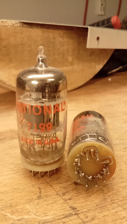

Köpte nyss en Dynaco SCA-35 stereoförstärkare som det ska labbas en del med.
I den satt det två 7199:or som uppenbart är andra rör med en ovandlingsplatta pålödd. Någon som sett dessa förut?
Rören är troligen egentligen 6U8 eller 6GH8.

ser ut som 6u8 eller 6bh8 som lötts fast i sockel och märkts om.

Sixten,
Den varianten har jag inte råkat på tidigare.
Men det finns ju några olika pentod/triod rör som innehåller liknande EF86 och en ECC82 halva (som just 7199 och 6AN8) men har en helt annan pin-out, kanske ett sådan rör som dom använt och sedan konfigurerat om pinnarna.
Men att kalla det för 7199 verkar mysko ??
