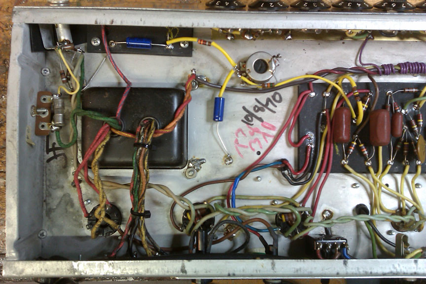

På en del bilder har jag sett att kretsbeteckningen är stämplad på baksidan, vid serienumret, men min har inte det. Istället råkar min ha ett datum skrivet med tusch på chassiets insida: 8:e oktober 1970. Det bör kunna tjäna som en bra datering :wink:
