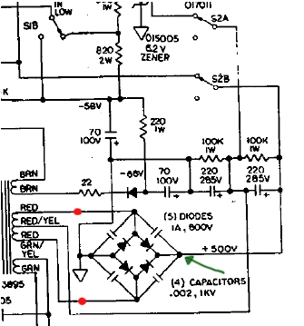

Hej,
Det var ett tag sedan jag besökte bojen, svalnat intresse som dock återkommit :) och nu har jag ett delikat litet problem med en Fender 75. När jag slår på stärken går säkringarna (500mAT) strax innan likriktarndioderna. Men inte när jag drar upp strömmen via variac. Har bytt såväl slutrör som glättingar + bias-kondingar. Någon som har ett kvalifcerat tips på vad detta är? Överslag någonstans?

Fattar jag dig rätt så sitter säkringarna som de röda markeringarna på bilden. Om du i så fall lossar tråden vid den gröna pilen och säkringarna då håller är felet efter likriktaren. Går de sönder även nu är likriktare boven.
Det känns som att 0,5 amp är ganska lite för en så effektfull förstärkare. Passa på och mät strömen genom att koppla din multimeter i serie med den lossade tråden efter likriktaren. (En klämma på utg. från likriktaren och den andra på den lossade tråden. Obs! Sätt röd mäthylsa i uttaget A på multimetern)

Ja, säkringarna sitter vid det röda punkterna. :)

Jaha. Är det sekundärsidans säkringar som löser ut så ligger felet där, efter säkringarna.

Nu kan jag inte den förstärkartypen i detalj, men det ser ju ut som dioderna matar en 220 mF konding rakt av från transformatorn (med referens till mittuttaget). När den kondingen ska gå direkt från 0 V till full spänning tar den en ryslig strömstyrka, det finns inget som hejdar utom transformatorlindningens resistans. Även om säkringarna är tröga, så kanske de inte klarar denna transient. Om man kunde dra på lite sakta skulle det nog inte hända (tänk ett likriktarrör). Det är inte ovanligt i kraftigare nätaggregat att man sätter ett motstånd före första kondingen om man ska ha en så stor som 220 mF. Eller en fördröjningskrets som "förladdar" filtret nån sekund. Om inget är direkt trasigt kan du förstås prova med större säkringar eller ett annat fabrikat (med "bättre tröghet", dvs större motståndskraft mot transientströmmar).

Det jag har är en isolationstransformator som jag befarar har galvaniskt isolerade ledningar. Det förklarar ju att det jordfel inte uppstår på isotrafons primärsida.
Jordfelet uppstår påprimärsidan på stärkaren. Ska kolla vad det kan bero på. Ska byta switchen till en utan lampa och kolla om den funkar bättre än den jag använt.
