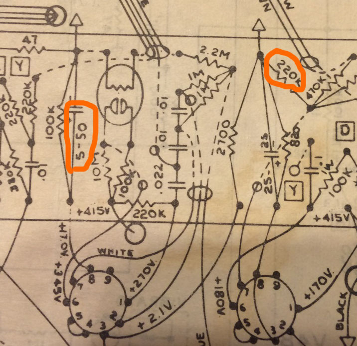

Håller på att kika på en Deluxe Reverb 74.
Den har lite "bacon fry" puttrande för sig och av Racing, som fixade min DR 71, lärde jag mig att de oftast berodde på de gamla 100K/82K-motstånden av kolmassetyp (plate resistors). Så dem har jag bytt nu och även slope resistors på V1 och V2, men puttrandet är kvar.
Undrar om det kan vara screen grid resistors (470 Ohm) på slutrören? De är ju också av kolmasse-typ och sitter mitt i värmen så jag gissar att de kan torka ut med åren. Kan de ha med missljudet att göra? Hur är det med de båda 1500K-grid stoppers? Samma fråga där, kan de ha med missljudet att göra?
När jag drar ut V4 slutar förresten puttret. Om det kan ge nån indikation var det uppstår?
Och så ett par andra frågor:
På ett ställe, där det enligt schemat ska sitta en 220K, har man i serie lagt till ett 1K-motstånd, med summan 221K. Kan det påverka med en sån liten justering och varför har man gjort det i så fall?
På bilden finns också en konding som enligt schemat ska vara 5/50V, men det sitter en 22/63V där i stället. Har det nån betydelse?

2. På ett ställe, där det enligt schemat ska sitta en 220K, har man i serie lagt till ett 1K-motstånd, med summan 221K. Kan det påverka med en sån liten justering och varför har man gjort det i så fall?
3.På bilden finns också en konding som enligt schemat ska vara 5/50V, men det sitter en 22/63V där i stället. Har det nån betydelse?
1. Nej, i och med det tystnar när du drar ut V4 så kan du utesluta det även att det kommer från V1 och V5 då dessa är fortfarande i kretsen.
2. Om du kollar rätt schema : http://ampwares.com/schematics/deluxe_reverb_boost.pdf så ser du att 220k och 1k combon sitter där pga pull-push funktionen.
3. Bör inte ha någon större betydelse, 22 uf tillåter mer bas än 5 uf

Dan the Man wrote:
Tack, jag var fel ute med årtalet; det är en 77:a och mycket riktigt är det en årgång med push-pull funktion. Dock är det bortplockat på denna. Ska man låta 20K + 1K sitta kvar eller ändrar man till 220K?
Jag har bytt 8 st anodmotstånd: ett par på V1, ett par på V2, ett par på V4 och ett par på V6. Är det fler som är anodmotstånd?
Om du har 220K eller 221K spelar ingen roll, tolerans på dessa motstånd diffar många gånger mer än så.
Vill du ha lite mer drag så byt 220K till 470K eller sätt in en trimpot o testa dig fram till det värdet du gillar.
Ja på V5 dom har ett 220K o 100k där men då det tystnade när V4 var ute så ligger nog inte felet där.

Har kanske kommit lite närmare problemet:
Petat lite med blompinne (ingen nålspets dock) framförallt runt V4 där jag tror felet ligger. När jag rör vid benet på ena sidan av en konding (0,1uF) - sidan som går till pin 6 på V4, så sprakar det lite och det låter lite mikrofoniskt. (Kabeln från pin 7 på V7 är också mikrofonisk men det är den på min andra DR också så det verkar ju normalt.)
Denna konding är nyligen bytt men kan det vara en kallödning i den punkten?

Det var den lödpunkten som spökade. Även lödpunkten på motsatt sida där den ovan nämnda 220K och lite andra komponenter går till jord var lite sprakig. Tog bort all tenn och satte dit grejorna på nytt och nu är den tyst.
