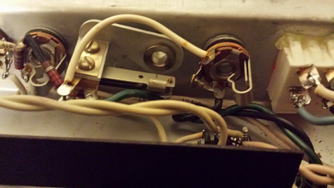

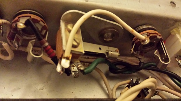

Har köpt en Fender Bassman 135 från 1977 eller -78 av en kompis, han har spelat lite på den utan den stod mest och samlade damm. Funkar ganska bra, men det är en del saker att göra, den är aldrig servad. Jag har inte öppnat den ännu.
Det går dock inte att koppla in högtalaren i det vanliga högtalaruttaget, måste göras från Extension Speakeruttaget, annars går säkringen...
Tanken är att använda den främst för bas, men en upphottad Normalkanal för gitarr är ju inte fel.

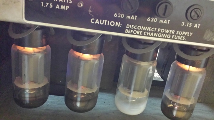

Oj, gjorde lite mer okulärundersökningar och upptäckte detta:
Dvs ett av slutrören är helt rent från getter-material (eller vad det nu heter), det glöder inget i flaskan. Är det orsaken till att gettern tagit slut? Dvs ev. avsaknad av glödström?

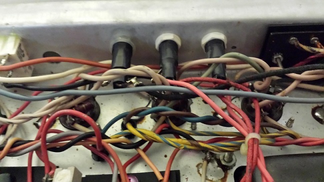

Öppnade upp och tog några gut shots, de där säkringshållarna känns sådär tätt placerade.
Det skadade röret är det som är placerat rakt under säkringarna. Ser dock inget som direkt ligger an etc.
lägger en bild till i ett ytterligare inlägg, det vill sig inte riktigt...

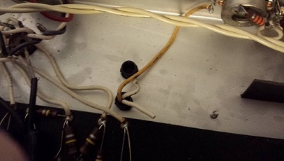

Här är en annan sak som ser märklig ut, avklippta trådar från undersidan? de kommer från elektrolytburken, samtidigt finns det en ytterligare genomföring med tråd ner till burken, som jag förmodar är de "skarpa".
Enligt kompisen så har han aldrig gjort något med förstärkaren, utan detta borde vara från Muskantors Semkoifiering?
/Lennart

Det vita röret är sopor.
Undertrycket i flaskan har släppt. Är det gamla RCA flaskor som sitter i? Isf kan jag ev ha ngt liggande..
Eventuellt kan det vara oanvända trådar till reverb och tremolo, då samma grundmonterade chassin ofta användes till olika modeller, t.ex Twin. Bara en teori, så var det i min Bassman Ten. I så fall kan trådarna vara strömförande.
Det är originalrören, "Fender 6L6GC" men det skulle inte förvåna mig om det är RCA, likheten med bilder på nätet är mkt stor. Det hade varit bra att kunna få tag i ett hyfsat rör att komplettera med, de andra har som sagt inte gått särskilt mycket.
Det som förvånar är att jag faktiskt tycker att förstärkaren lät helt OK innan, bra tryck men lite "trötta elektrolyter"-sound, lite bumligt. Att det bara var ett rör på ena sidan hade jag trott skulle höras mer.
Förstärkaren har ett ganska rejält grundbrum, kan ju vara så att biasbalansen etc är helt åt skogen med ett kasst rör.
Jag hör av mig Jesper om röret.

Med ett slutrör dött så har du per automatik ett rejält grundbrum p.g.a. obalans i utgångstrafon. Plocka bort ett ur det andra paret också och justera bias-balansen, så ska du kunna få bort brummet.

60 ohm känns ju inte så där okej direkt. Sekundären har grövre lindning och färre varv än primären och ska uppvisa betydligt lägre resistans

Det knepiga är att jag mäter ett uttag åt gången så är det runt 3 ohm, om jag sticker i en plugg i varje, två lösa kablar, och mäter på vardera kabeln kommer det samma värde, ca 60 ohm...
Nu funkar förstärkaren ju om man tar på ext. uttaget, och har så gjort i många år. Frågan om jag ska byta trafo för "utifall att"...

Likströmsresistansen i trafon är irrelevant eller åtminstånde mindre än "ac impedansen". Men trafon låter hel däremot verkar det
vara knas i uttagen.
Lossa tamparna och mät trafon direkt, kolla sedan uttagen, de är väl sådana som sluter en kontakt när man drar ut kabeln, här
kan det vara "glappkontakt" eller möjligen banankontakt :-)

När du har i bägge uttagen kopplar den ju om till annan tapp. Så antingen är det tappen som är paj eller uttagen. Den andra tappen ska inte vara mycket skillnad från dina 3 ohm i ext.

Skumt det där. Jag skulle vilja se en närbild av jacken, på insidan. De 60 ohmen hör sannolikt ihop med att säkringen går när man använder normal-utgången.
Vilken säkring är det som går egentligen?
Om du inte får upp bilder här, maila dem till mig så fixar jag det. sustainATtelia.com

OK, då kommer bilderna här.
Jag ser inget konstigt vid jacken.
Vilken säkring är det som går?

Då har jag satt in ett bättre begagnad slutrör i stället för det som vacuumet gått på, (Tack Jesper!) och kopplat in högtalaren på 4-ohmsuttaget. Troligen för första gången på bortåt 40 år som det sitter en högtalare kopplad i det jacket.
Det gick ingen säkring, kan bero på att jag inte spelade tillräckligt länge. Vad som direkt kunde konstateras var att det var ett fuzzigt ljud som inte var friskt. När jag kopplade in högtalaren på 8-ohmsuttaget lät det klart starkare och rent.
Halvt kass OT, är det vanligt förekommande? En av lindningarna som inte mår bra tolkar jag det som.
Det är en 8-ohmshögtalare, men det ska ju inte ge sådana här effekter.
Kan dessutom säga att brummet försvann med rätt uppsättning rör, det var den obalansen som ställde till det.

Ett råd vad gäller OT´n,gör rent allt i dess väg och mät igen. En "halvkass" OT händer förvisso men då oftast inte i form av öka DC resistans. Om ngt mindre sådan,om man har överslag eller kortis mellan ett antal varv.
I sammanhanget kan det vara väl värt att kolla så du inte har ut DC på sekundären. Var i det läget medveten om att NFB kan ställa till det..
Fö. Kolla nu så säkringarna e av rätt valör med Lennart. Vore onödigt om ngt säger tack för kaffet på en sån sketgrej.

Det kan knappast vara fel på 4-ohmslindningen, då den är en del av 8-ohmslindningen. Kolla att jacken bryter som de ska när du sätter i plugg. Kanske att normaljacket inte släpper jordningen helt.
4-ohmstappen går via extrajackets brytfunktion innan den kommer till normaljacket, så även där kan det falera.
