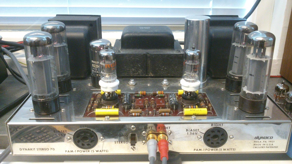

Jag har faktiskt gjort mig ett par provisoriska adaptrar för att kunna testa andra rör i just Dynaco Stereo-70 och i viss mån även i SCA-35.
Många bygger ju om dessa för att komma ifrån de sällsynta och dyra 7199:orna, men då är det normalt att man byter ut kretskortet mot ett som är gjort för andra rör. För ST-70 finns det bl.a. varianter med bara dubbeltrioder, men då blir det i allmänhet ett rör mer.
Exakt!
Detta är den tillämpning jag tänker på.
