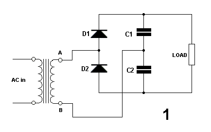

Släng dit en spänningsdubblare. Hur mycket utspänningen kommer att sjunka under belastning styr man med storleken på kondensatorer. Det går också att använda vacuumdioder istället för kisel så höjer du spänningen bara 30-50%.
Och så fram med papper+penna och rita schema på det hela. :wink:
Fast man får väl ett seriöst spänningstålighetsproblem? Spänningsdubbling ger ju dubbel DC. Dvs 560V olastat med denna trafo. Så "vacuumdioder" blir nog nödvändigt. Fast då börjar det väl i stället närma sig prismässigt och praktiskt att byta trafo.

Allt beror på, det finns ett antal dubblarkonfiguratione att välja.
Den jag tänker på ser ut så här. Nollan är C2's minuspol.
Här blir det inga problem med spänningstålighet, det ligger typ 280V på varje kondensator i tomgång.
Det som behövs att komma ner till t.ex 350-380V är en resistor i serie med sekundärlindningen
Fär ja bara lite data på PT (lindningarna DC resistanser och induktanser och nominell sekundärspänning och strömkapacitet) så kan jag räkna ut ganska exakt hur stor denna resitor bör vara.
Att köpa ny trafo är som att använda större hammare istället för att finslipa slagtekniken. :mrgreen:

Tänkte på efterföljande kondingar inte de i dubblaren. God sed är väl att kondingarna ska tåla spänningen som finns när inga rör sitter i.

Ja, ok. något kan man ju hitta på men det blir som att bränna ved för kråkorna.

Nja, vi fixar Angus step-up omvandlare från sekundärsidan till 350VDC. Då spelar det ingen roll om rören är i eller inte. När de blivit varma låter vi insignalen till favändaren styra DC/DC omvandlaren så får vi justerbar spänningsvikt. Det blir grejer det!

Hmmm, styra dc/dc omvandlare i stället för spänningstabb för svikt.... :idea: :idea: :idea:

Det finns bara ett hinder på vägen - Dave Zimmerman från http://www.mavenpeal.com/tech.html har patent på den metoden + flera intressanta patent. Grejen är att hans patent är fullt försvarbara i motsats till Mr. Smith samling av patent på trivialiteter.
