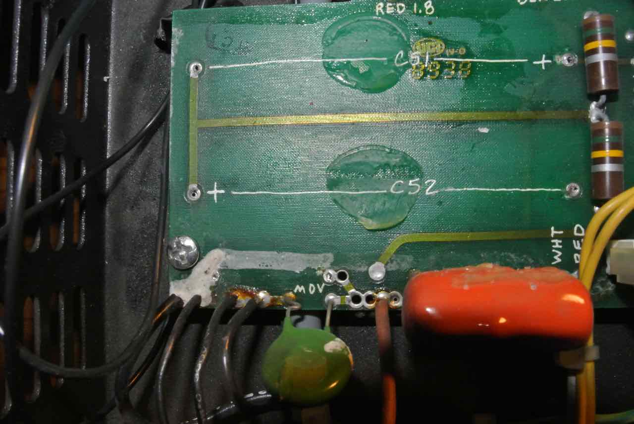

Det som också gjorde mig ganska orolig och varför jag bytte den var för att den hade läckt ut något vitt som hade stelnat på kretskortet, och är lite rädd att detta ska hända igen...

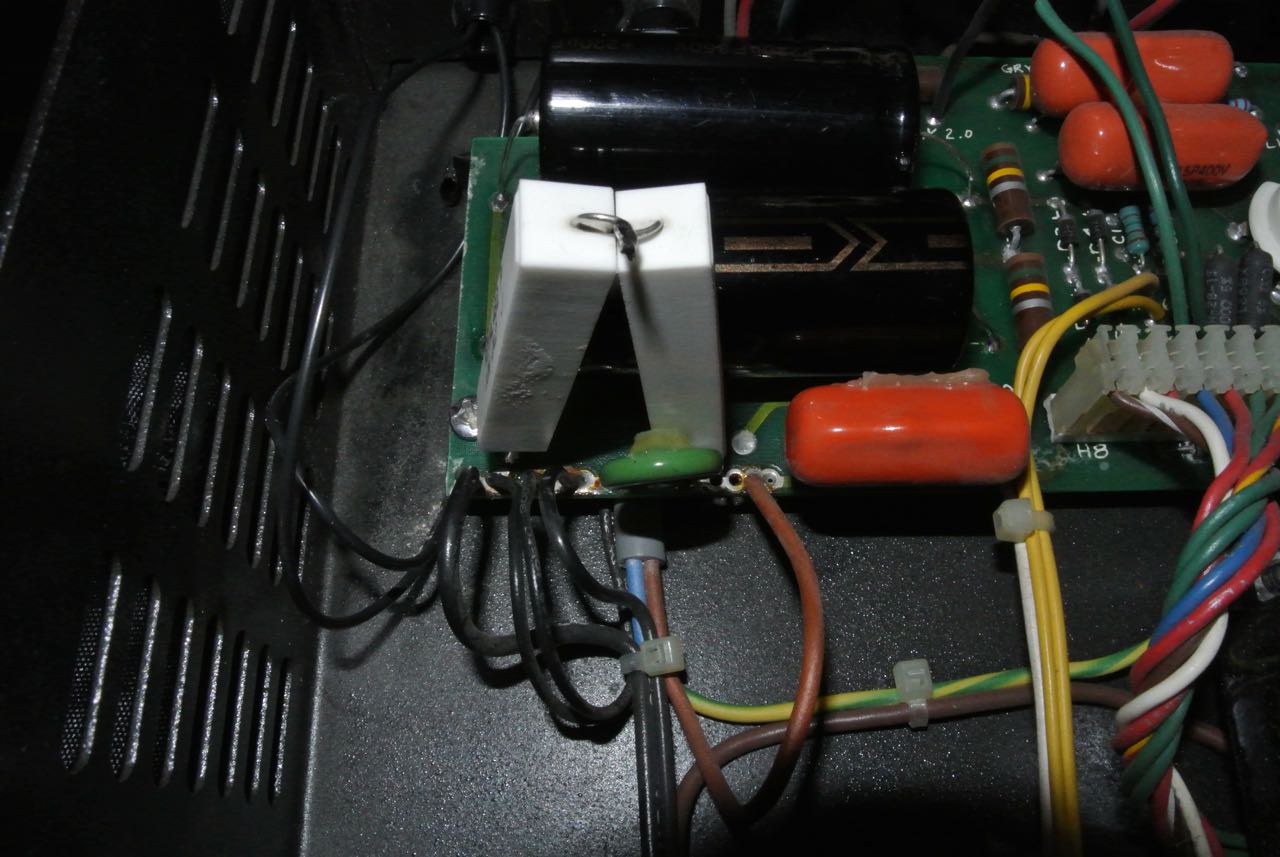

Såhär såg det vita ut.

Och såhär satte jag resistorerna, men ser ni att det redan ser ut att hända något på ytan av den vänstra resistorrn? detta är efter typ 3 min....
DSC_4466.jpg [132.75 KiB]

Post Re: Vågar jag använda min mesa boogie 50/50?
Mät vad du har för spänningsfall över resistorerna så går det beräkna effektförbrukningen exakt. Räknar man med din resistans mot jord på full nätspänning ca230V blir det en 15Watt över 2200ohm och en 3W över 560ohm. Det finns alltså en chans här att det går på tok för hett i 2200ohmaren om något är fel.
Skulle ju kunna vara fel på fläkten och den drar för mycket ström vilket då även snor från lampan som då lyser för svagt. Något verkar vara fel här.
Egentligen en ganska dålig lösning att droppa mycket spänning över en resistor för att mata två komponenter parallellt. Blir det avbrott i den ena får den andra ta allt och går förmodligen sönder den med. En tryggare lösning vore en droppresistor till vardera komponent. Resistorerna är fortfarande utsatta dock om det blir kortslutning i komponenterna. Detta sker ju inte i en lampa men i en fläkt finns ju den möjligheten.
