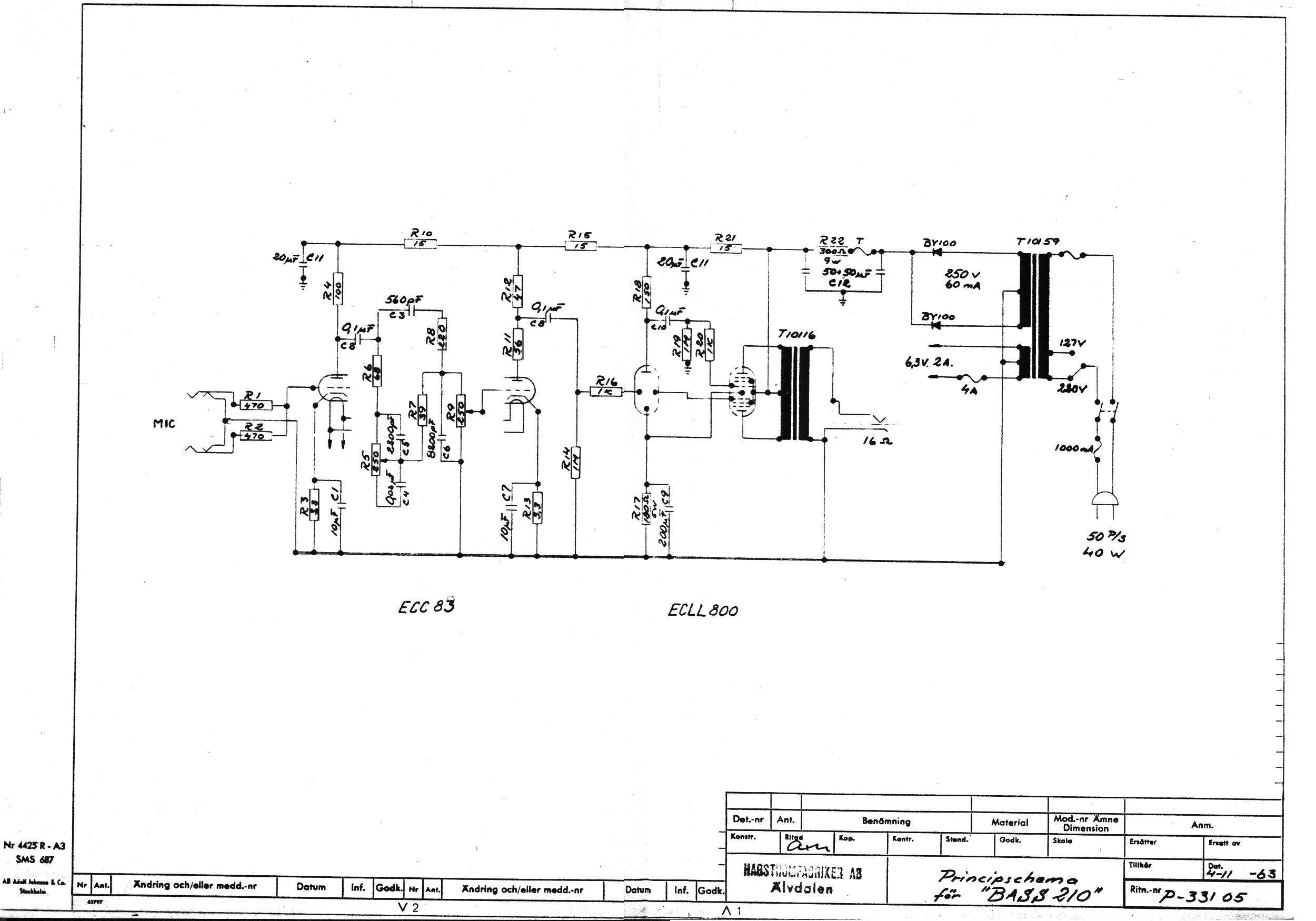

Hej, fick in en denna gamla goding och den är ju ganska okomplicerad och felsökningen gick fort
då det visade sig att driv/utgångsröret tappat vaccum, bara att byta således.
Men var hittar man 6KH8 / ECLL800 i närheten av fosterlandet, eller helst i själva ditot?
Hittade en leverantör i jänkeland men det blir liiite dyrt om man räknar på frakt tull och moms...
För de intresserade är schemat här:
Hagström210Bass.jpg [188.92 KiB]

I 210 :an bör det väl funka, den har väl samma trafo som 310 och den har ju ett till ECC83 rör som då drar 300 mA. Trafon börjar väl överleva 60mA mer i glöd? Jag misstänker att denna kombination av rör bör ge större frihet med värden på komponenter runt fasvändaren och slutröret om man väljer att montera in en extra rörsockel i stärkaren.
14 Mar 2015, 09:19
Post Re: Hagström 210
Mm.
Ser eg inget större fel i "slutrörsdelen" av ECLL-800. Där det brister,i min mening,är fasvändaren. Iom att det hela e kopplat internt har man ju noll kontroll på vad som sker mellan triod och pentoder.
I sin tur e väl då det med gemensam katod kanske inte det bästa som kunde hända.

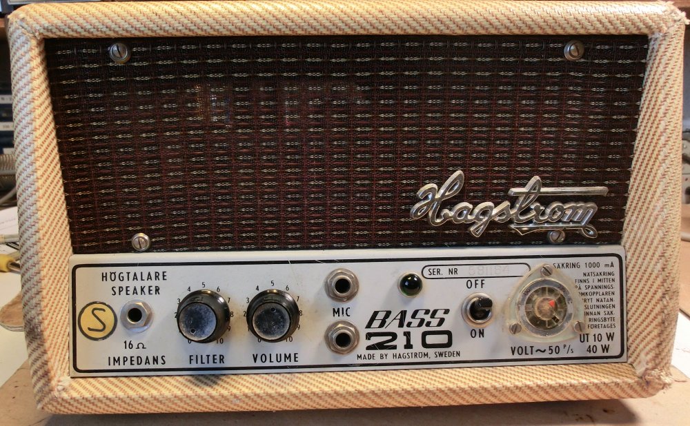

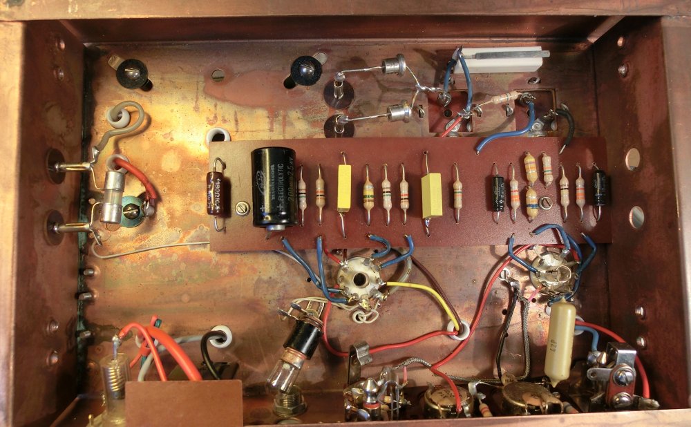

Ja det blev mycket bättre med ett "nytt" rör men inte helt bra,
det blev att byta läckande kondensatorer som drällde omkring likspänning ;-)
Tyvärr hade jag bara en "mustard" kvar med rätt värde så det fick
bli lite modernare ersättningar.
Tack till Ballz som fixade rör och övriga som hejade på! :D
Sådär, ihopskruvad och klar för leverans:
