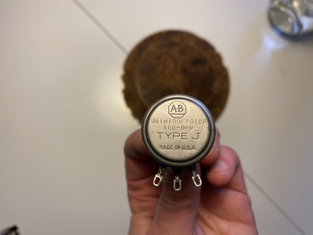

tligen var vänlig och postade en hum balance pot till mig som ska provas. Hittade under tiden denna pot som tyvärr är stor som f-n och kanske knepig att få plats med - men detta är väl en trådlindad som borde palla bra? Mitten till jord och de andra två till respektive glöd väl?
George Harrison
09 Nov 2023, 15:15
Posts: 1407
Post Re: VOX fråga
Den ser rejäl ut!. Och din uppfattning om inkopplingen är rätt... Men ta bort de två befintliga motstånden först :)

Post Re: VOX fråga
Japp, så hade jag tänkt. :)

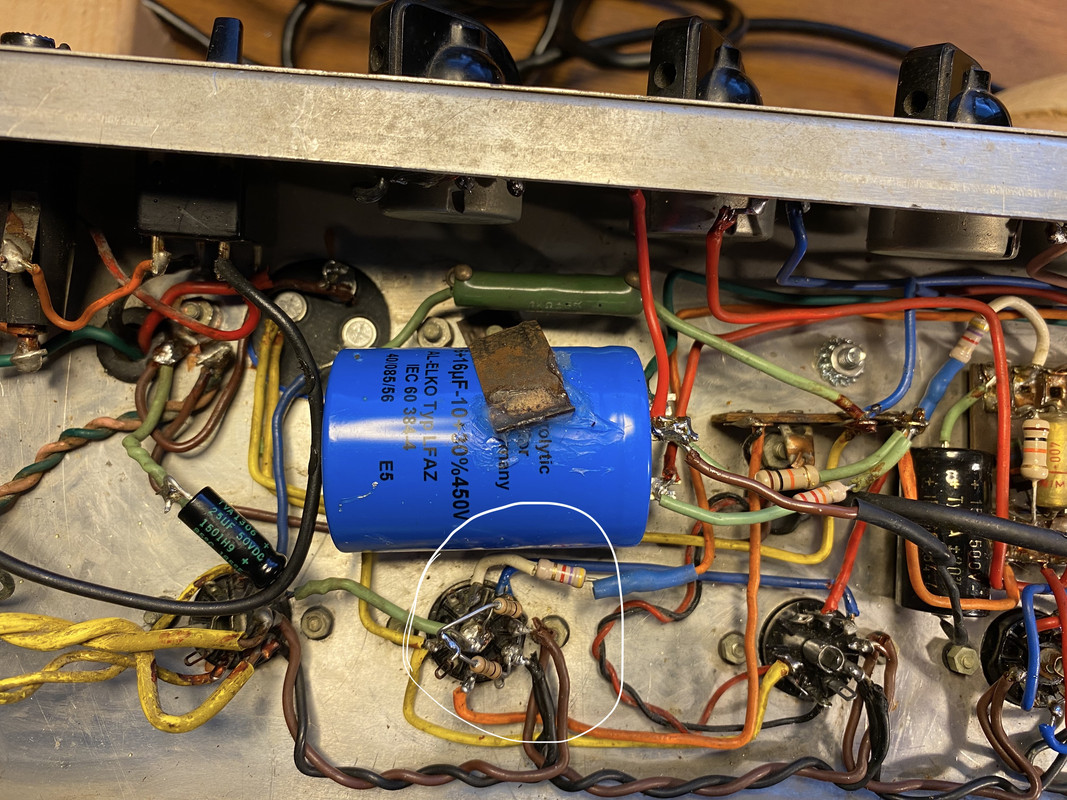

Post Re: VOX fråga
Jag kan nog tänka att dåliga lödingar, som du på dina bilder kan bidraga till brum.
Mer lödtenn är inte bätter.
09 Nov 2023, 18:05
Har snyggat till lite nu.
