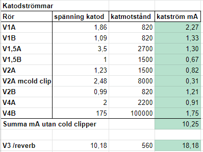

Om slutrörens katoder går till jord med ett-ohmsmotstånd kan du mycket riktigt mäta strömmen där (genom spänningsmätning över motståndet). Har den inte ändrat sig är det säkert som det ska. Samma princip kan användas på alla katodmotstånd, men då får man ju räkna lite (I=U/R). Att rören är gamla spelar nog ingen roll, det är drifttiden som tröttar ut dem till slut. Har de lagom tomgångsström är det ett oftast gott tecken.

Tack för synpunkterna båda! Ja, de mäter i stort sett likadant som tidigare. Det är lite sprickor i bakelitsocklarna men det låter fortfarande OK om dem. Jag hoppas de är med ett tag till. De har gjort typ 400 spelningar i alla fall, och vissa av dem var ganska långa.

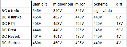

Jag har mätt och bifogar sammanställningar. Vad som inte syns här är att jag har mätt alla motstånd som sitter mellan noderna, och de mäter korrekt enligt schema. Sedan, om det är skillnad med högspänning på än när jag mäter med en liten DM är kanske en annan sak?
Här är B+ på olika punkter med och utan glödförhöjning och rör.
Här är katodspänningar och -strömmar
Det är väldigt dålig kräm ut från Vibratokanalen, Dvs rör V1,5 till V4, utom V4A som är reverbrecoverysteg. Att ha Master på bortåt 9 i replokalen är inte normalt!!! 3-3,5 brukar den stå på. Det rena ljudet, V1, har samma volyminställningar som vanligt, 4, går förbi mastern.
Jag letar andra orsaker till det låga ljudet, men det kanske beror på avvikelsen mot schema på B+ -50V på preampdelen? Men då borde ju V1 också må dåligt så att säga, och det verkar det inte göra vad jag kan se och höra.
Att få upp spänningen är intressant av flera orsaker, jag tror att jag skulle gilla det ljudet mer, inte så lättdistat så att säga. Och lite mer kräm från förstärkaren.
Men, det är nog något mer. Jag har funderat på om det är något med optokopplarna har mätt upp dem och det är låga motstånd i. men men. Felkoppling kanske?
Tacksam för synpunkter på mätvärdena! Säger de er något???

Snygg sammanställning! Inga värden ser akut konstiga ut, men spänningsdropet mot preamp kan väl bara hänga ihop med värdet på de motstånd som går till resp filternod. Kanske måste nåt av dessa motstånd ges ett lägre värde?

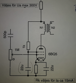

Låg signalnivå på reverb kan hänga ihop med att den koppling av reverbedrevern (EL84) som visas här:
download/file.php?id=19799
är extremt ineffektiv. Anoden jobbar mot en utgångstrafo men också emot ett motstånd på 1kΩ, som är signaljordat med 25µF.
Om steget verkligen är kopplat så, skulle jag föreslå att det ändras. Det här schemat, som du visade, borde funka bättre:
download/file.php?id=19906

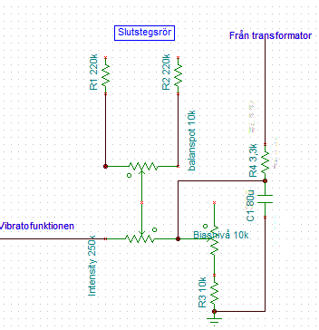

Det fanns ju två "brumbalanser" i de här i original. Dels Humbalance-ratten på baksidan som balanserar glöden och hjälper inte ifall det är mismatch på rören.
Sen så var ju poten i biasmatningen kopplad så att den balanserar biasmatningen mellan vardera "sida" i slutsteget i stället för att justera totala spänningen.
Båda funktionerna är vettiga, och vad gäller biasmatningen så kan man lägga till en trimpot så att man kan justera både spänningen och balansen.
Tack Lynxtrap!
Humbalance på glöden åkte ut typ 1982 i samband med en reparation pga att förstärkaren fått 380V i sig, det är en vådlig historia... I samband med det så fixade reparatören till en del "dumheter" som han uttryckte det, tror att det blev lite lättare blackfacing gjord. Bland annat åkte den NFB som om jag förstår det rätt normalt ligger mellan biasen till slutrören och ingången på PIn. Själva humbalancepotten kan ha åkt då, eller när samme reparatör satte in ett relä i det borrhålet för att koppla in Normalkanalen till Vibratokanalen. Det distade som tänkt av bara H-vete, men det blev omöjligt att använda, då det blev betydligt högre volym när jag trampade till på reläbrytaren. Så det fick åka ur. Och sedan började jag experimentera själv....
Jag har haft två 100ohmare till jord fram till nu i stället, men med lyft glöd så funkar inte de där två 100ohmarna. Det sitter nu en balanspott på 500 ohm, med "jorden" kopplad till kondingen till jord i glödlyftet. Funkar sådär, men nu har jag som sagt fått bort nästan allt glödbrum.
Vad gäller biasbalansen så kopplades den bort för säkert 10-15 år sedan på inrådan här, det sas att det gick inte att ha justerbar spänning med balans kvar. Så här i efterhand förstår jag inte riktigt varför det sades, men glöm det. Som det är nu har jag ställbar spänning men inte balans på biasen. Potten sitter där dock som stöd för den justerbara trimpotten till biaspänningen. En trådlindad sak om jag inte minns fel.

Då var det då detta med att återställa balanspotten om möjligt.
Det är nämligen så att jag också har ett biasmodulerande vibrato i denna förstärkaren, som i en gammal Vibrolux från tidigt 60-tal. se https://www.google.com/url?sa=t&rct=j&q=&esrc=s&source=web&cd=&cad=rja&uact=8&ved=2ahUKEwjIq9PQi6f8AhUDl4sKHUwaAycQFnoECA0QAQ&url=https%3A%2F%2Fschematicheaven.net%2Ffenderamps%2Fvibrolux_5e11_schem.pdf&usg=AOvVaw1PiXFKuxehYDreZN7oCvJh för pdf-schema.
De två motstånden från slutstegsrören som normalt är på 68 kOhm i min Dual Showman är sedan länge utbytta till blackfacevärden på 220kOhm. I schemat på Vibroverben är det 220kOhm.
Det som jag framför allt funderar över är hur den fjärde anslutningen på "baksidan av potten är kopplad ihop med resten. Jag vrider, och värdena ändras när jag mäter på vipern men hur det är i relation till de andra två lödöronen är lite oklart.
Här är mer info för den som kanske inte är så van vid dessa pottarna, en variant som jag tyvärr kanske inte kan göra rakt av? http://www.blueglow.de/TechPaper/BalancePlus.html
Jag funderar på att inte bry mig om det fjärde lödörat, och i stället bara balansera spänningen från de två rörparen innan den går vidare till Vibratofunktionens Intensity- (depth) pot.
I normalfallet kopplas anslutningen från transformatorns "minussida" till det fjärde lödörat som jag inte riktigt blir klok som sagt på hur det funkar. Det är typ -52V där.
Då får jag en balansmöjlighet som borde göra jobbet? Synpunkter, ja tack!
Schemat antyder att de två 220 kΩ motstånden går direkt till slutrörens styrgaller. Om det inte finns någon ytterligare bana mot jord från styrgallren, så kommer balanspoten att få väldigt liten inverkan på bias. Det går då nämligen ingen ström i kretsen (styrgallret drar ingen ström) och verkan av hur balanspoten står blir minimal. Om man mäter med en normal multimeter på styrgallren kommer man att se skillnad, eftersom instrumentet drar lite ström, men mätaren tar man väl bort efter mätning....
Sen är det en viss risk med att ha två potentiometerlöpare (intensity och balans) i serie med bias. Dålig kontakt skulle kunna orsaka att bias hamnar fel eller faller bort. Att balansera slutrörsströmmen gör man väl inte dagligen, så det vore antagligen enklast att ha två kretsar av den typ som finns för "biasnivå", en för vart rör och balansera med resp potentiometer. Ställ ett rör på lagom tomgångsström och justera in det andra till lika ström eller minimalt brum. Nivåkretsen i schemat är ju säker, eftersom ett glapp i poten kommer att sätta max bias på rören.

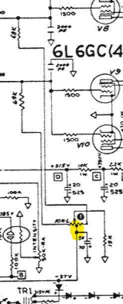

Det som jag funderar på är detta med det fjärde lödörat på balanspotten, dess funktion.
Här nedan är ett klipp från en tidigare Dual Showmanmodell, det är troligen små skillnader men just balanspotten syns så tydligt, fjärde lödörat gulmarkerat.
I nuläget är den "tåten" inte kopplad till balanspotten, utan till det ställbara motståndet som ställer bias. Som jag visade på ritningen i inlägget ovan. Det vill säga, efter balanspotten.
Problemet är att jag har som sagt en annan mycket välljudande vibratolösning som påverkar biasen för att ge en vibratoeffekt, och då är frågan om man kan ha en balanspot. Och framför allt, om jag kopplar in något på det fjärde lödörat, vad händer då?
Om någon har koll på vad som skulle kunna vara en möjlig koppling så är jag tacksam. Annars får jag hoppa över balanslösningen. :shock:

Schemat du länkar till har till synes en specialpot för "balans" med en extra tapp ritad "mitt i" kolbanan. I det schemat är denna extra tapp kopplad till biasmatningen och löparen är kopplad till jord via ett 15 kΩ motstånd. Den balanskopplingen borde funka. Den jordade löparen "tynger ner" biasspänningen på den sida av mittentappen som man ställer den på. Skulle löparen tappa kontakten, blir det max bias på slutrören = säker lösning. Däremot finns ingen gemensam justering av biasmatningen till alla slutrören.
Det länkade schemat visar 68 kΩ in mot slutrörens G1. Om de är bytta mot 220 kΩ är det för mycket enligt rörhandboken. 6L6 ska ha max 100 kΩ resistans i styrgallerkretsen vid fixed bias. Det går säkert utmärkt även med 220 k, ett tag, men det tar bort marginalen om rören börjar åldras och drabbas av galleremission, speciellt när det är två rör per "gren". Det som kan hända är att styrgallren börjar "förlora elektroner" vid hård belastning (hög temperatur) och drivs åt en mer positiv bias, vilket leder till att röret blir ännu varmare och processen förstärker sig själv, vilket slutar med röda anoder och rörbyte. Med en lägre resistans i biasmatningen kommer systemet att orka "äta upp" potentialglidningen, men ju högre resistansen är, desto mer skulle galleremissionen påverka arbetspunkten. Fenomenet drabbar normalt inte nya rör, men det finns en risk att rör med många drifttimmar får en väsentligt förkortad ålderdom. Vid katodbias kan man ha högre gallerresistans eftersom den kopplingen är självreglerande.
Om vi utgår från Fender-schemat, så har jag placerat trimpoten i serie med 15k resistorn till jord. Senast en Twin precis som den här för någon månad sen, och jag bytte väl resistorn till typ 10k för extra spelrum, och poten var väl 25k Lin vill jag minnas.
Den förstärkaren hade förstås inget biastremolo.

Då har jag testat att koppla in balanspotten enligt originalschema, något säger mig att denna testen är gjord tidigare i forntiden... Resultatet blir att Intensity för vibratot blir en ytterligare volympott, den sänker väl biasen utan vibrato vad jag förstår. Dvs helt meningslöst. det är nu återställt till det som är på min ritning som är inklippt några inlägg upp.
Jag bytte också tillbaka till 68 kOhm på styrgallermotstånden, det låter som det klart bästa enligt Lampus rekommendationer. Kan inte säga att det låter något annorlunda, jag misstänker att de högre motstånden kan vara något som märks om man spelar högt och pressar rören. Det gör man inte på en Dual Showman, då blir man hörselskadad...
Den ställbara biasen är sedan tidigare ett 9 kOhms fast motstånd och em trimpott som är trådlindad eller ngt. Biasmotståndet är ungefär 12 kOhm, då ger det ca 34 mA på slutrören.
En sak som jag misstänker att de mindre 68 kOhms motstånden ger är ett mindre brum, i alla fall på den testhögtalare som jag har inkopplad när stärkaren står på arbetsbänken. :)
Lampuradio föreslår lite tidigare i tråden att jag kan sätta in ställbar bias per rör, och det är väl den vägen som man får gå om jag kommer fram till att det fortfarande brummar för mycket. Om det ger samma problem med vibratot vet jag inte. Får se vad en sådan lösning skulle innebära.
/Lennart

Nu kan jag bli lite jobbig här, men hav tålamod.
Jag kan inte se i det schema som länkats till lite upp i tråden, att vibratot tar på slutrörsbias. Till höger om V5b finns en konstig elliptisk symbol med en utgång mot en pot ("intensity"), som i ena änden är jordad, och i den andra är kopplad till en ruta med "B". Detta "B" återfinns högre upp i schemat, en bit till höger om V1b och man får ju intrycket att detta "B" är injektionspunkten för vibratot. Biaskretsen, så som den syns i detta schema, är signaljordad via löparen på balanspoten och ett 15 kΩ motstånd - det går inte att se att vibratot kan ta sig in där.
Men jag är alltså mycket osäker på det här - det kan finnas nån förbindelse jag missar och det kanske är nån moddning av den verkliga stärkaren i förhållande till schemat som gör det hela annorlunda än vad jag tror.
Tacksam för kommentarer!
